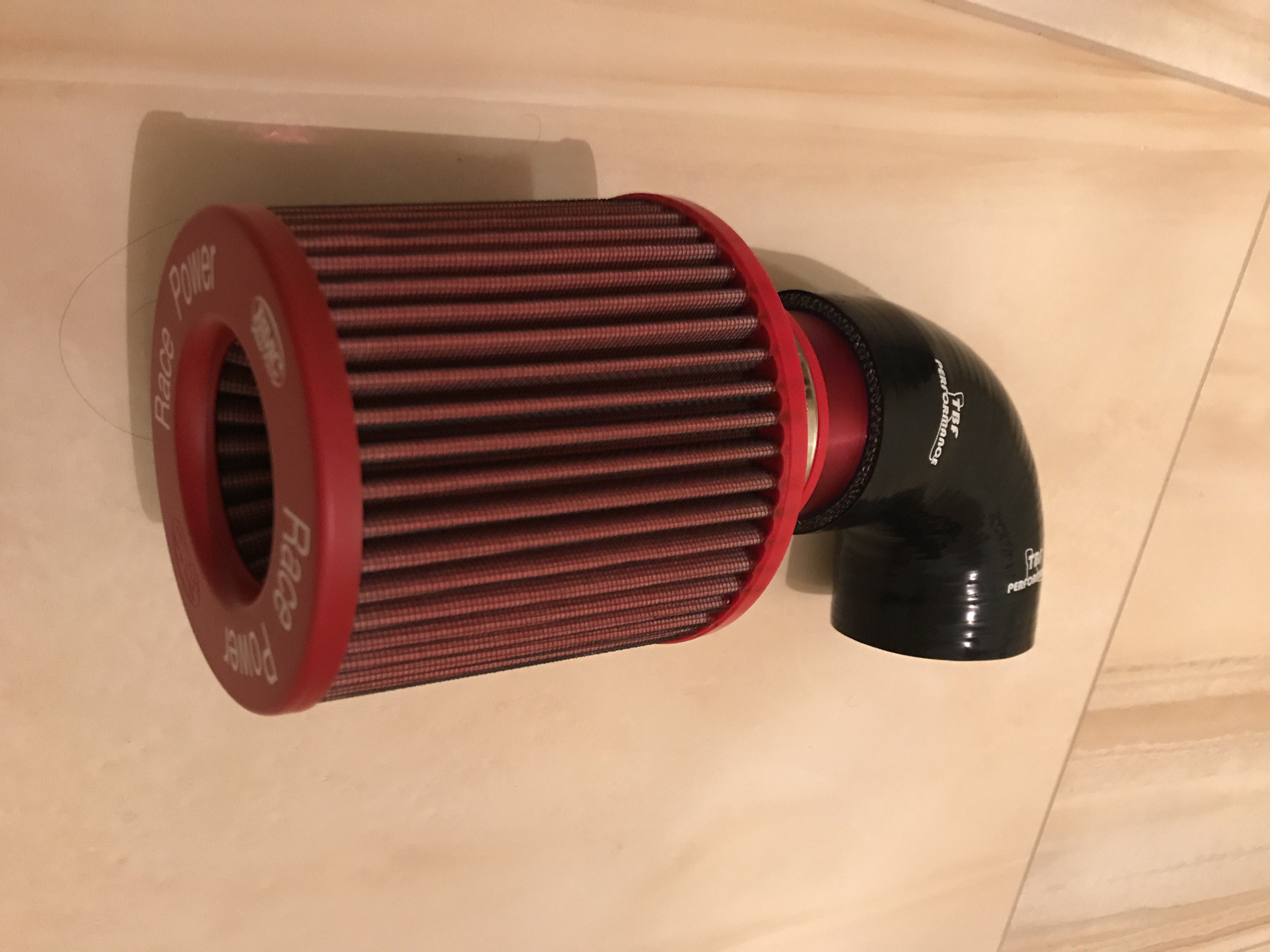

Solo con il turbo se vuoi si riesce ad arrivare anche a 380 cv....mi bastano 340-350 per rimanere affidabile nel limite, ovvio che poi ci voglia la frizione rinforzata e intercooler e aspirazione diretta che posterò a breve , ah dimenticavo lo scarico completo maggiorato
smagrisci parecchio a buttar solo aria...

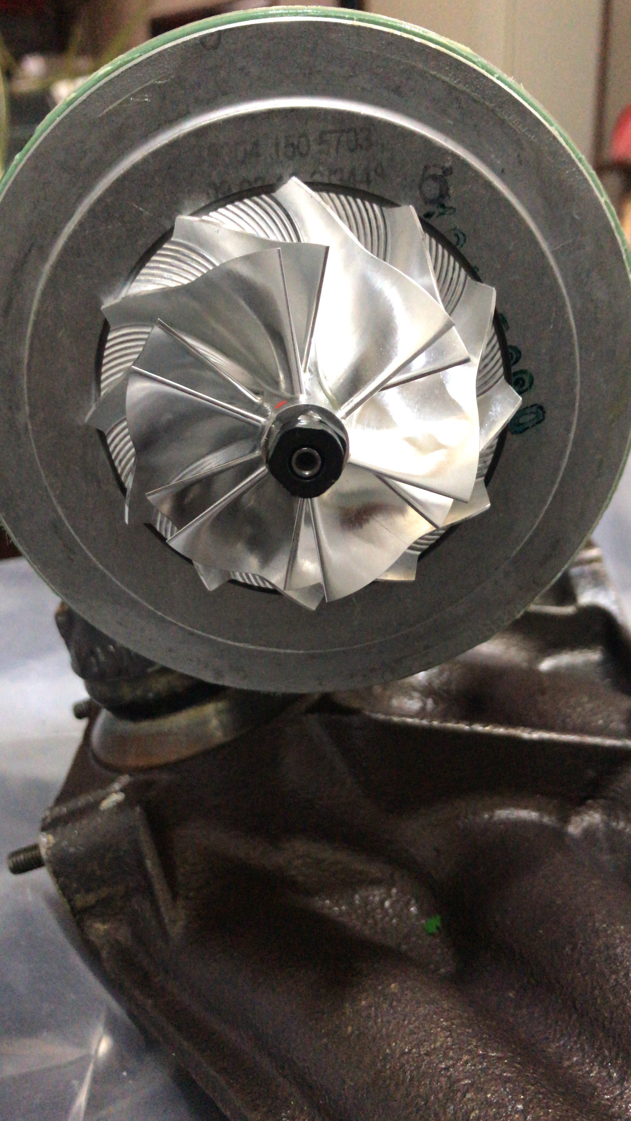

Certo ragazzi vi aggiorno, ecco una piccola anteprima
non sono un meccanico ne un mappatore ma secondo me ti ci vogliono gli iniettori maggiorati sennò pompi poco carburante o rischi di romperli
Non ci vogliono tranquillo , un amico è arrivato a 376 cv con camme modificate, ma iniettori e pompa originali
vedi però.. camme modificate...
guarda ti auguro di no ma io sono di qll che dice che si compromette l'affidabilità se a midifiche sw e poco altro non aggiungi anche sostanza al motore
