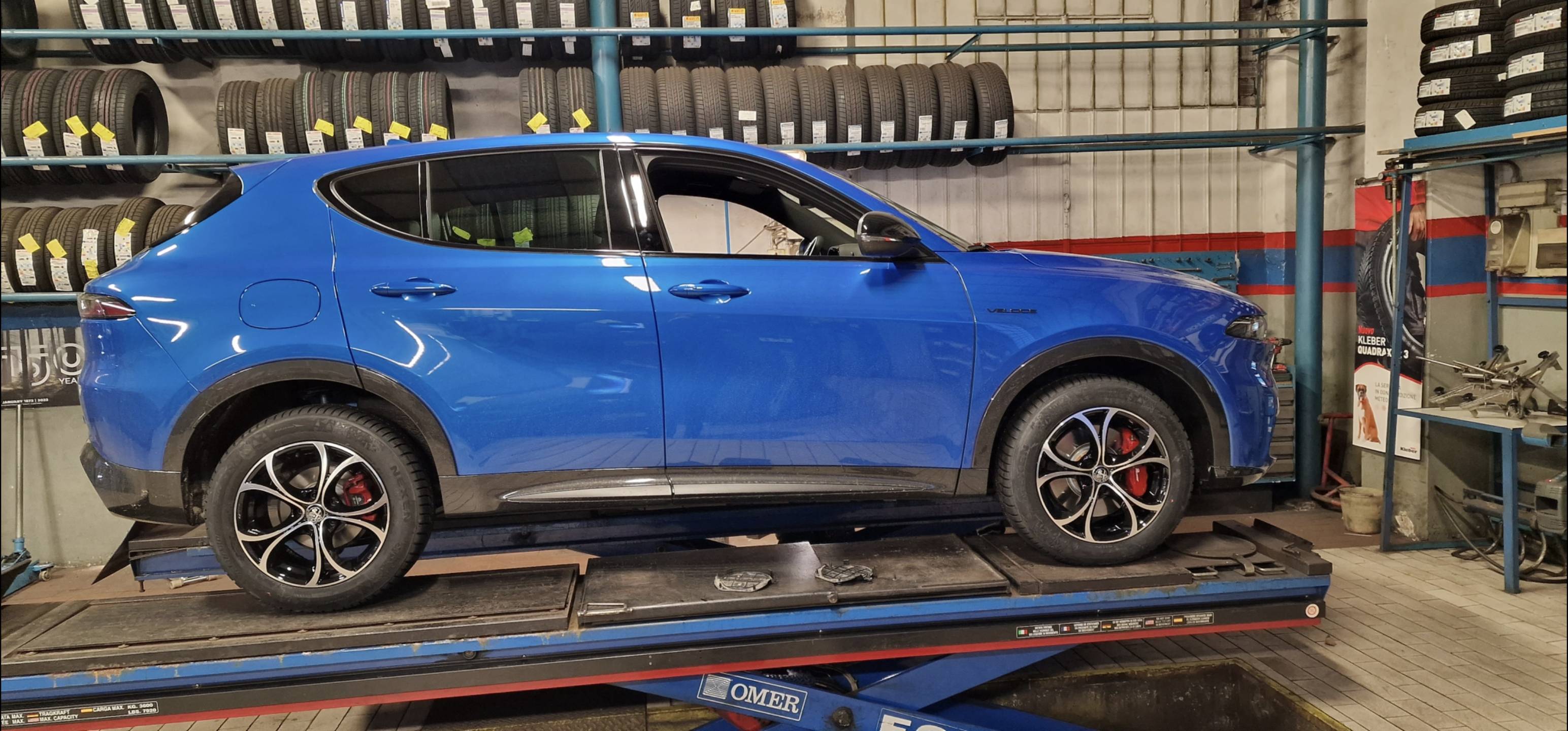

Io ho comprato i MAK 17 e credo siano proprio i Lario....
Questo è l'effetto :
Visualizza allegato 258922
Con questi cerchi rimane lo spazio tranquillo per le catene, ma non credo per le classiche da 14mm
Meglio comprare quelle più sottili
