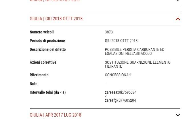

Grazie mille a tutti per il supporto e soprattutto a @Hellfish per aver postato la campagna richiamo 8235.
Adesso ho un grosso quesito..
Sul sito MOPAR e sul sito UNRAE non risultano campagne di richiamo alla mia vettura che ha telaio ZAREAEG----
Però se cerco i telai circoscritti nella campagna 8235 sembrerebbe che ne faccia parte, allego foto ..... Com'è possibile??:eek:
Reazioni: Hellfish
Però se cerco i telai circoscritti nella campagna 8235 sembrerebbe che ne faccia parte, allego foto ..... Com'è possibile??:eek:Visualizza allegato 212412

Si, l'odore di carburante (più che altro di fumo di scarico) si sente nell'abitacolo, non sempre ma a momenti.
Mentre di perdite per ora non ne vedo.
Ho un appuntamento in officina autorizzata Mercoledì 14 e sicuramente vi aggiornerò sulle novità
