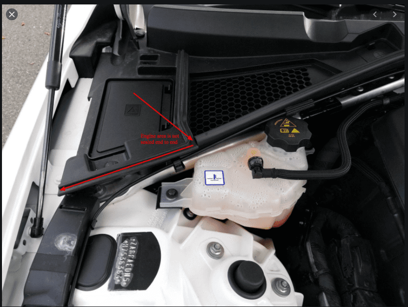

Ho provato a fare diverse ricerche anche sui forum americani, e c'è parecchio materiale. Il più attendibile sembra essere un richiamo ufficiale Alfa n. 2303717 (ma sembra essere solo lato America e non Europeo) dove viene spiegato il problema e la soluzione sembra la sostituzione della guarnizione del vano motore e "tappare" i due buchi nel cofano che sono posti proprio fuori dal vano, quindi fuori dalla guarnizione. Sembra quasi che l'odore del vano motore possa passare attraverso il cofano entrando da alcuni fori ed uscendo da questi. Essendo quindi ripescato dalle bocchette dell'aria (la quale presa d'aria è proprio sulla sinistra dopo il vano, guardando frontalmente l'auto).
Il problema sembra molto serio anche negli stati uniti.
Ora vi chiedo gentilmente....potreste verificare se sulla vostra Giulia questi due fori nel cofano sono tappati con nastro adesivo (trasparente o meno) o se sono liberi?
Allego anche le foto e link per aggiungere info alla questione:
Visualizza allegato 221333
Visualizza allegato 221332

Prova a tapparli tu con del banale nastro americano. Se smetti di sentire puzza hai trovato il colpevole.

Si può provare con un amico svapatore: motore spento e ventilatore interno al massimo, una bella sbuffata di fumo sotto il vano motore e si cerca di capire da dove aspiri, oltre che dal sottoparabrezza.
