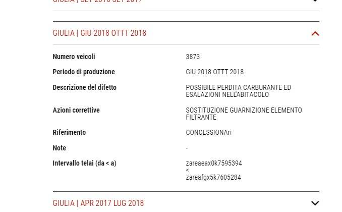

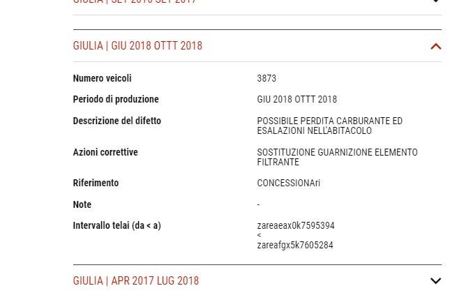

Grazie mille a tutti per il supporto e soprattutto a @Hellfish per aver postato la campagna richiamo 8235.
Adesso ho un grosso quesito..
Sul sito MOPAR e sul sito UNRAE non risultano campagne di richiamo alla mia vettura che ha telaio ZAREAEG----
Però se cerco i telai circoscritti nella campagna 8235 sembrerebbe che ne faccia parte, allego foto ..... Com'è possibile??:eek:Visualizza allegato 212412
Ma questa è tra cosa ! Qui si parla di altri odori.... Hanno cambiato la guarnizione del filtro gasolio perché poco spessa e trasudava gasolio.... Tutto qua....

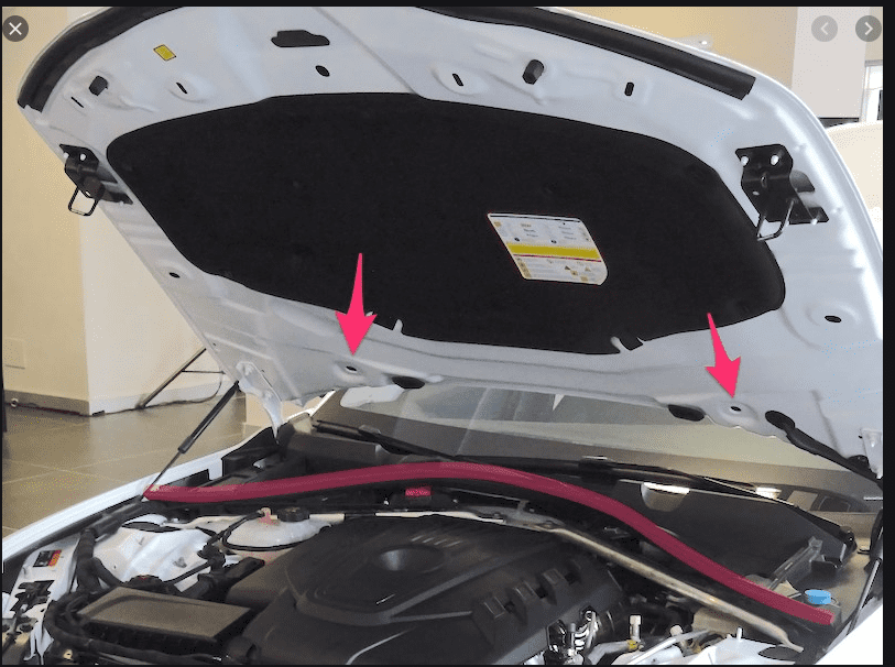

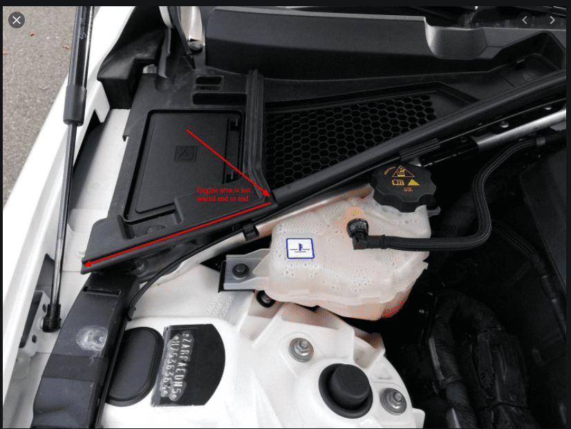

Ho provato a fare diverse ricerche anche sui forum americani, e c'è parecchio materiale. Il più attendibile sembra essere un richiamo ufficiale Alfa n. 2303717 (ma sembra essere solo lato America e non Europeo) dove viene spiegato il problema e la soluzione sembra la sostituzione della guarnizione del vano motore e "tappare" i due buchi nel cofano che sono posti proprio fuori dal vano, quindi fuori dalla guarnizione. Sembra quasi che l'odore del vano motore possa passare attraverso il cofano entrando da alcuni fori ed uscendo da questi. Essendo quindi ripescato dalle bocchette dell'aria (la quale presa d'aria è proprio sulla sinistra dopo il vano, guardando frontalmente l'auto).
Il problema sembra molto serio anche negli stati uniti.
Ora vi chiedo gentilmente....potreste verificare se sulla vostra Giulia questi due fori nel cofano sono tappati con nastro adesivo (trasparente o meno) o se sono liberi?
