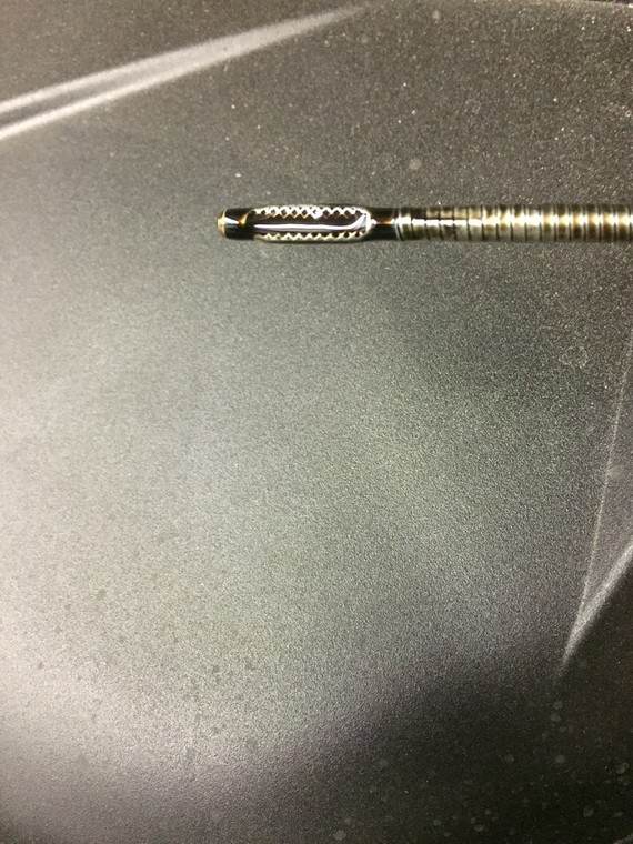

E sopratutto che non possiamo tirare l’astina per verificare si c è realmente troppo olio .
La prima quando ci e acceso il messaggio
Visualizza allegato 201395
Non mi sembra aumentato poco se prima era al massimo preciso. Infatti non direi che di olio ne hai tolto proprio poco. Se sono 3 etti vuol dire che è entrato il 10% (più o meno) di gasolio nell'olio. Ho il benzina e quindi non conosco molto la diesel ma non credo che la spia serva per avvertire che va tolto un po ' di olio, credo che serva per avvertire che l'olio va cambiato. Io con il 10 % di gasolio nell olio lo cambierei di sicuro. Sopratutto considerando che è un 0w20
