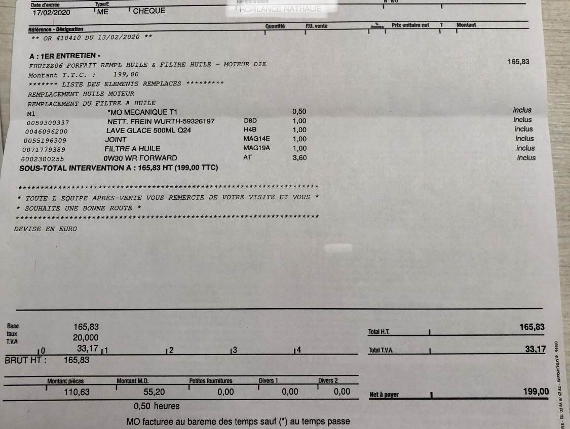

Ragazzi quanti litri di olio avete lasciato riempire al tagliando?
E quale? W20 o w30 per diesel 2.2 180cv?
Io mi preoccuperei di più di quanto è stato fatturato... ;)
A volte le officine che usano l'olio in lattina si trovano motori che necessitano di (esempio) 3,8 litri la lattina è da 4 litri.
Grazie
Ecco la fattura
Quindi il 0-w30... In effetti anche a me hanno messo il w30, lo 0-w20 però è segnato sul lum...
