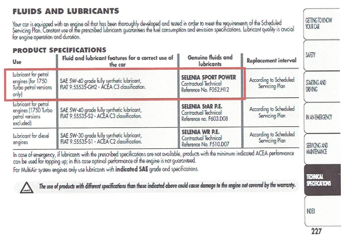

Allego bollettino con specifica Selenia aggiornata in seguito. A me sembra che Selenia e Fiat abbiano cercato di fare inizialmente un accordo più di marketing che di utilità tecnica e che poi, fatta la minchiata, hanno cercato di mettere a posto la cosa nel modo più economico e conveniente possibile per loro.
