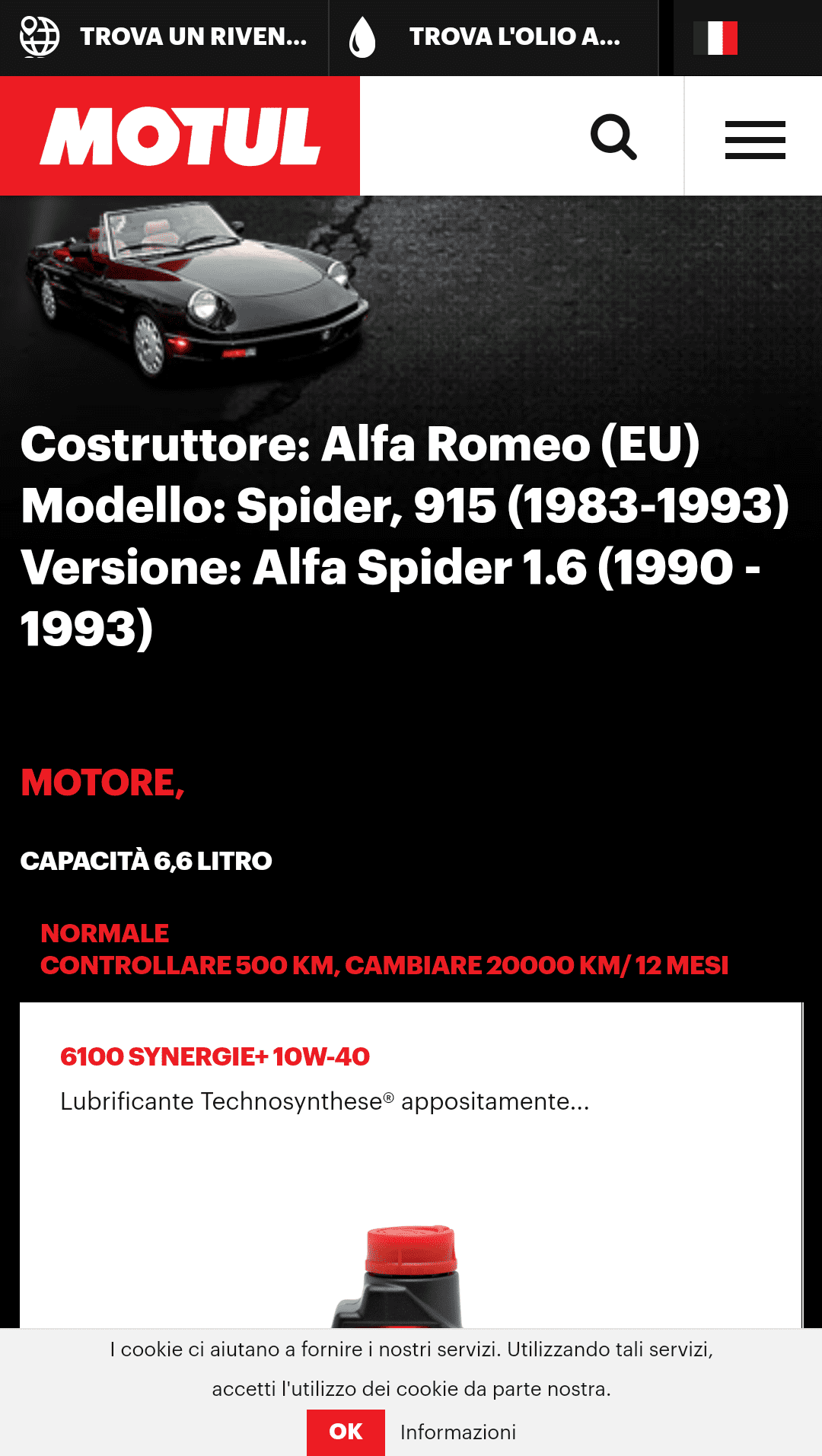

Buon pomeriggio vorrei conoscere quanto olio contiene il motore del duetto 1600 comprensivo del cambio filtro, o svuotato l'olio e sostituito il
filtro olio, rimesso il tappo al sottocoppe e serrato, ho versato nel motore ben 5 litri di olio misuro con l'astina più volte ma il livello e poco superiore al minimo non ho ancora messo in moto il motore, prima di farlo vorrei conoscere la quantità di olio che contiene, se qualcuno di voi mi
può aiutare vi ringrazio anticipatamente.

Il 2.000 tiene 6 litri, dovrei vedere il 1.600 ma credo sia analogo, dovrei controllare...

La differenza tra min e max tipicamente è un litro pertanto è plausibile che se hai messo 5 litri ne manchi ancora uno. Purtroppo vado a memoria, dovrei vedere sul manuaale cosa c'è scritto.

E' meglio evitare anche se quel motore accetta anche più di mezzo litro oltre il massimo senza problemi.
Fai girare il motore con i 5 litri che è già sufficiente e fai riempire il filtro. Lo spegni e dopo 10 minuti controlli e lo porti a livello. 6 litri ci vogliono tutti con il cambio filtro , per il livello massimo forse anche qualcosa in più!

Ci vanno mano mano 7 litri d'olio altro che 5
