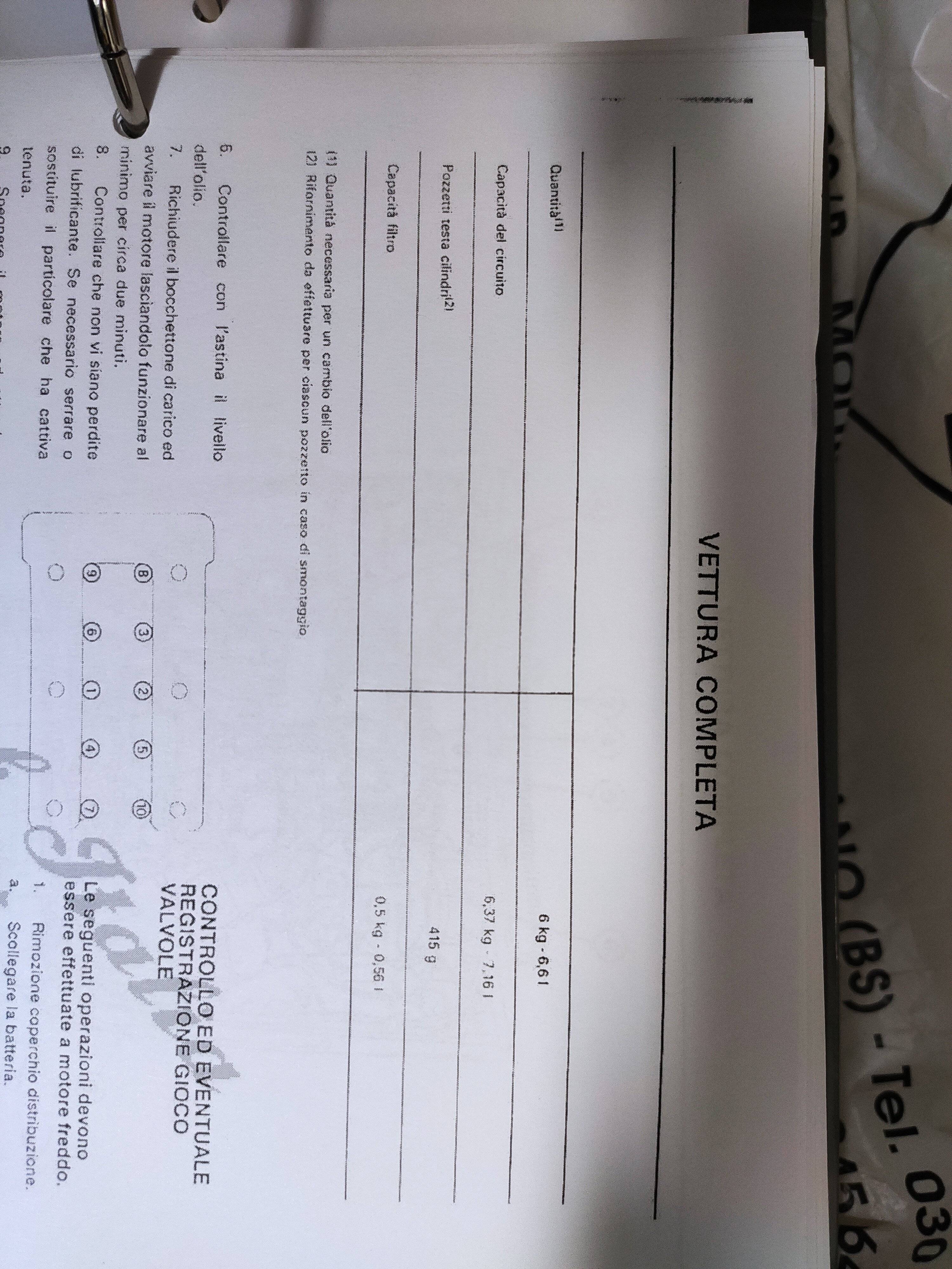

Di più aggiungo per l'esattezza, tutto il circuito compreso filtro a bagno ma di minore capienza rispetto al filtro rapido presente sulle versioni "moderne" (ed anche credo non venga considerata la capienza del vano assi a camme), da manuale ufficiale sono 6,550 litri di olio 20/40.....riferito tutto a bialbero 1,6...il 2,0 avendo sottocoppa di poco più pronunciato credo conteneva una quantità maggiore
Se ti può essere utile, questo è quanto riporta il manuale d'officina per la sostituzione periodica del 2.0 ultime versioni.;)
Cambia un pò dall'affermare che contiene 7 litri.... 🤔
Olio in voga all'epoca era un 10W-50 Sint 2000 o il Sintiax.

Ma secondo la tua esperienza perchè la pompa totalmente sommersa (sempre ammesso che 1/2 litro oltre il max riesca a sommergerla) dovrebbe creare problemi?
E perchè mezzo litro in più dovrebbe interferire con l'albero motore?
Hai mai verificato quanto mezzo litro in più possa alzare il livello in coppa?
Sai quanto dista l'albero motore dal massimo livello in coppa?
La raccomandazioni di controllare il livello dell'olio spesso era più che altro necessaria perchè i motori d'epoca erano parecchio ghiotti di olio. ;)
Mi chiedo? hai mai smontato e rimontato un motore Alfa Romeo.....hai una minima idea di come si posiziona l'astina di riferimento sulla pompa dell'olio?....hai una benché minima idea dei volumi occupati e delle pressioni che si verificano in coppa per il moto dei pistoni?...ma poi mi chiedo sai veramente come funziona un motore Alfa Romeo?....per come scrivi il mezzo litro oltre il massimo non creerebbe danno....ma sperimentalo sulle tue false credenze...e poi ci farai ben sapere come funziona il tuo ipotetico motore....
Il fatto di controllare il livello per chi veramente utilizzatore di Alfa è ben radicato, ben che vada 1 litro ogni 1000 km per utilizzo medio e motore efficiente.....
