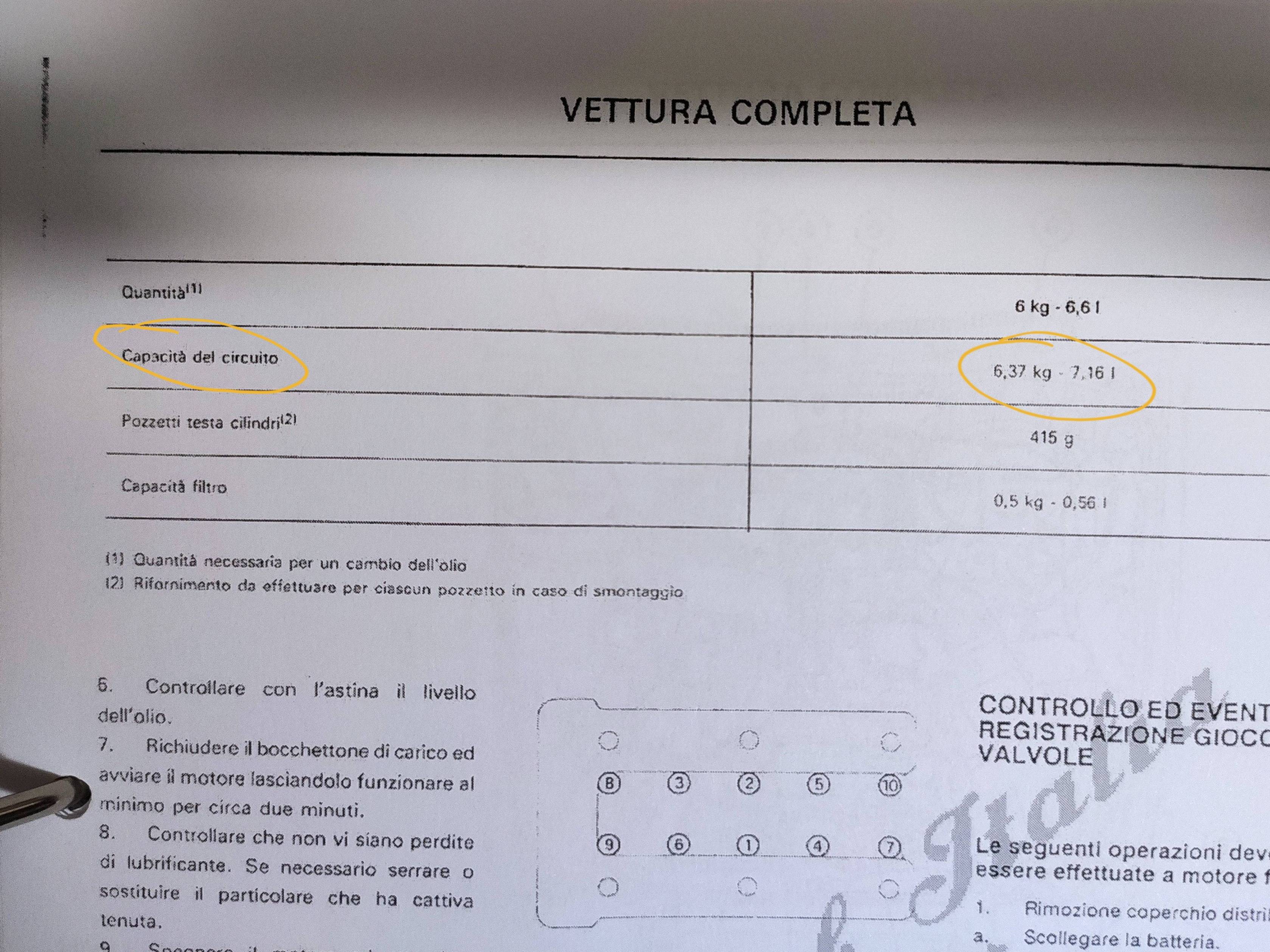

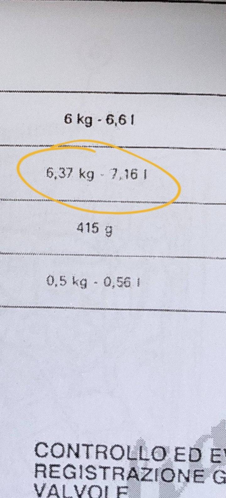

.....e ti posso garantire che non considera i due pozzetti delle camme.....ed anche guardando con più attenzione la foto da te postata indica per circuito totale 7,16 litri...altro che affermare qui si conferma come giustamente da te postatoSe ti può essere utile, questo è quanto riporta il manuale d'officina per la sostituzione periodica del 2.0 ultime versioni.
Cambia un pò dall'affermare che contiene 7 litri....

Il bello è che si smentisce sempre da solo..camme.....ed anche guardando con più attenzione la foto da te postata indica per circuito totale 7,16 litri..
Nonostante aveva cacciato dentro 5 litri d'olio e a momenti non segnava manco il minimo.. non ci voleva tanto a capire che per segnare almeno vicino al massimo ci volevano almeno 6 litri e mezzo.Buon pomeriggio vorrei conoscere quanto olio contiene il motore del duetto 1600 comprensivo del cambio filtro, o svuotato l'olio e sostituito il
filtro olio, rimesso il tappo al sottocoppe e serrato, ho versato nel motore ben 5 litri di olio misuro con l'astina più volte ma il livello e poco superiore al minimo non ho ancora messo in moto il motore, prima di farlo vorrei conoscere la quantità di olio che contiene, se qualcuno di voi mi
può aiutare vi ringrazio anticipatamente.

Semplicemente perchè non mi fidavo della mia memoria e ho aspettato di esaminare il manuale prima di scrivere stupidate.Il bello è che si smentisce sempre da solo..

La deve sempre menare da 3 pagine di discussione quando se lo sapeva per certo quanti litri d'olio prendeva perché non lo diceva subito a inizio discussione e non postava immediatamente la diapositiva del manuale???
Giratela come volete ma non stiamo parlando di capacità del circuito ma del quantitativo necessario alla periodica sostituzione......e ti posso garantire che non considera i due pozzetti delle camme.....ed anche guardando con più attenzione la foto da te postata indica per circuito totale 7,16 litri...altro che affermare qui si conferma come giustamente da te postato
