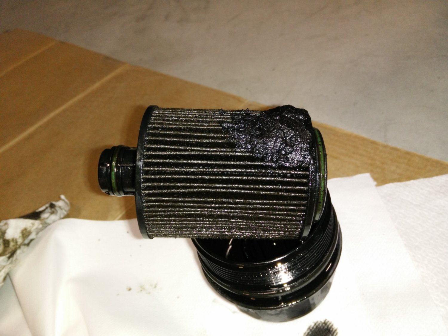

Detto questo, io non aspetterei di percorrere 30.000 / 35.000km prima di sostituire l'olio..
Perché a soli 15.000km diventa catrame.
puoi vedere tu stesso il filtro olio di una giulietta quadrifoglio verde equipaggiata con il motore turbo benzina 1750 al cambio olio effettuato a soli 15.000km a fronte dei 35.000km previsti.
Infatti Alfa Romeo ha modificato gli intervalli di sostituzione relativi al cambio olio passando da 35.000km a 20.000km per le versioni a gasolio jtdm2 e da 35.000km a 15.000km per le versioni Turbo Benzina. Sia Multiair che TBi.
Oppure ogni 12mesi indipendentemente dalla percorrenza chilometrica.
