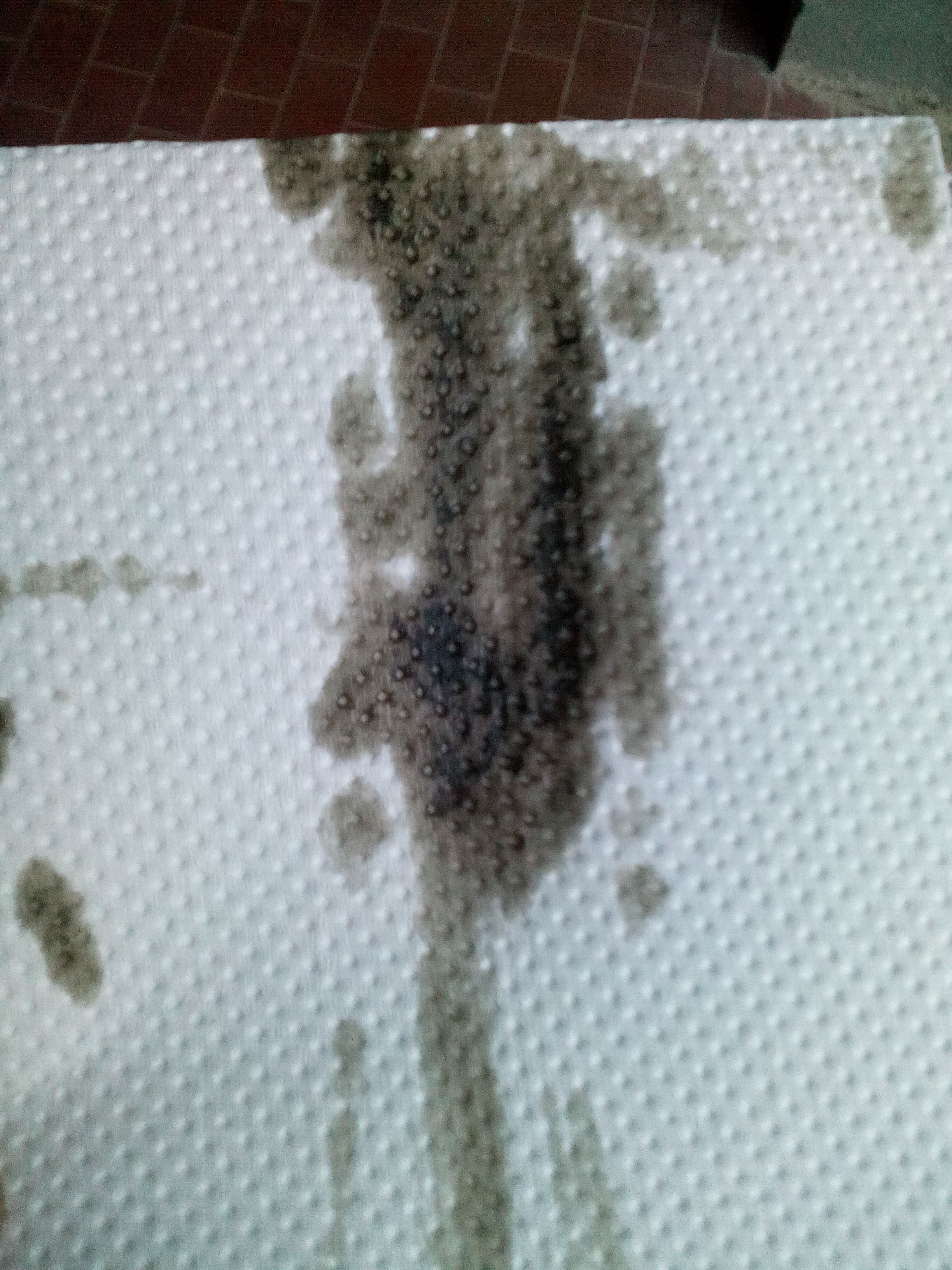

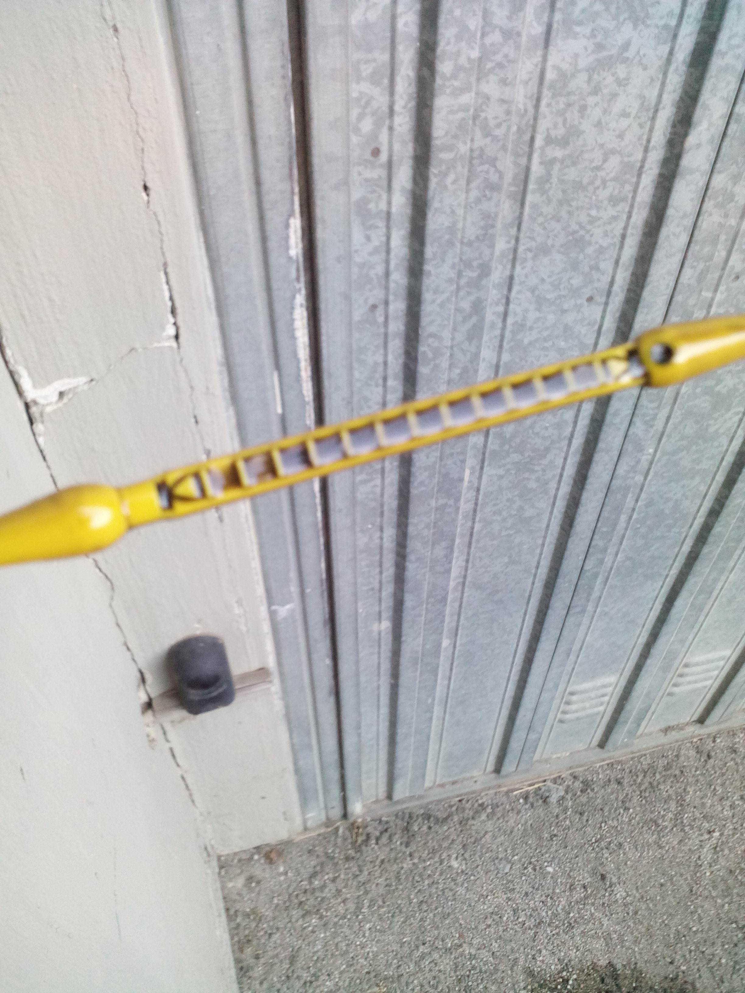

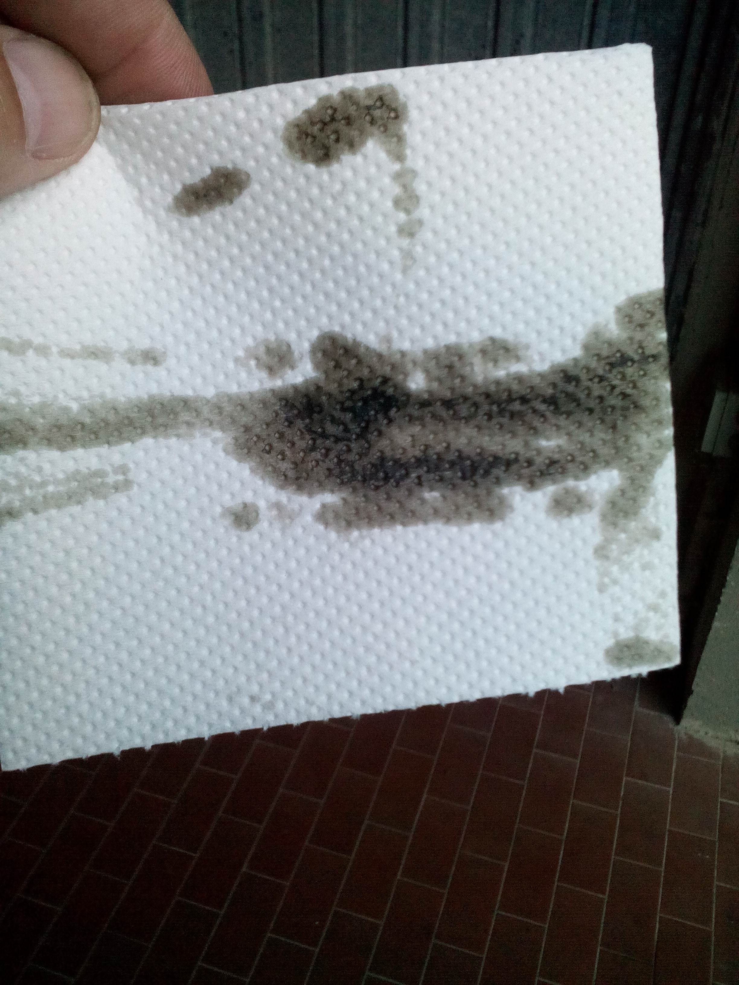

Ritorno un attimo sull'argomento in quanto ho importanti e comprovate novità da mettere a conoscenza alcuni di voi.
Ho acquistato una FORD Fiesta nuova due settimane fa (non preoccupatevi sono sempre un alfista), ebbene, portata a casa ho subito controllato il livelo dell'olio motore; facevo fatica a leggere il livello tanto era limpido.
Dopo 800 km ho ricontrollato il livello; guardate voi stessi le immagini che allego.
Questa è la dimostrazione lampante che: l'olio motore già da subito inizia ad assumere una colorazione scura a significare che sta assorbendo le impurità prodotte dalla combustione e non che l'interno del motore è sporco o vecchio.

Mi compiaccio per la tua giusta osservazione. Sei uno che ci ragiona su come funzionano i motori. ;)
Considera che sui diesel anche da nuovi, l'olio incorpora talmente tanta fuliggine che aumenta di livello ,ed anche se il motore consuma inevitabilmente olio, il livello nella coppa inesorabilmente sale.
Nel benzina non succede per la presenza della farfalla.
Non sale il livello ma si sporca.
