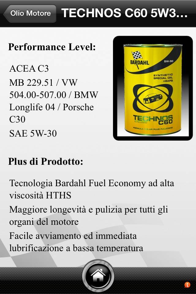

Specifiche olio motore - Quale per Jtd ? Quale per benzina? -
Non sono informatissimo come voi, ma io nel mio jtdm 170cv ho fatto due cambi olio con il bardhl e tra poco il terzo a distanza di circa 20 mila chilometri e mi trovo bene con il motore apparentemente più ovattato nel rumore.
Questo è l'olio che uso
#20
Re: Specifiche olio motore - Quale per Jtd ? Quale per benzina? -
Sul rumore del motore ho alcune perplessità comunque se ti trovi bene continua con quello, è un olio di buona qualità in linea con altre marche.
