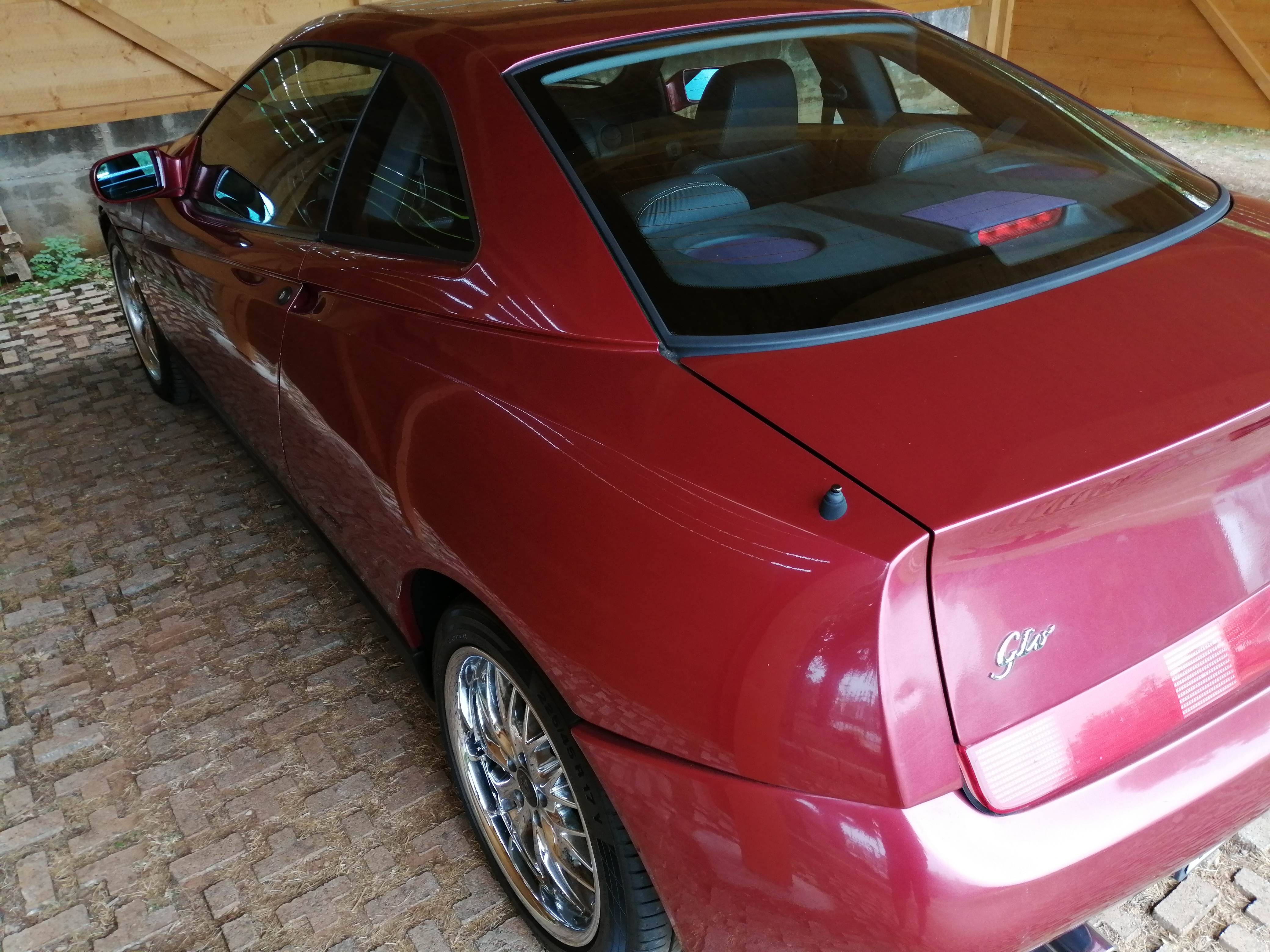

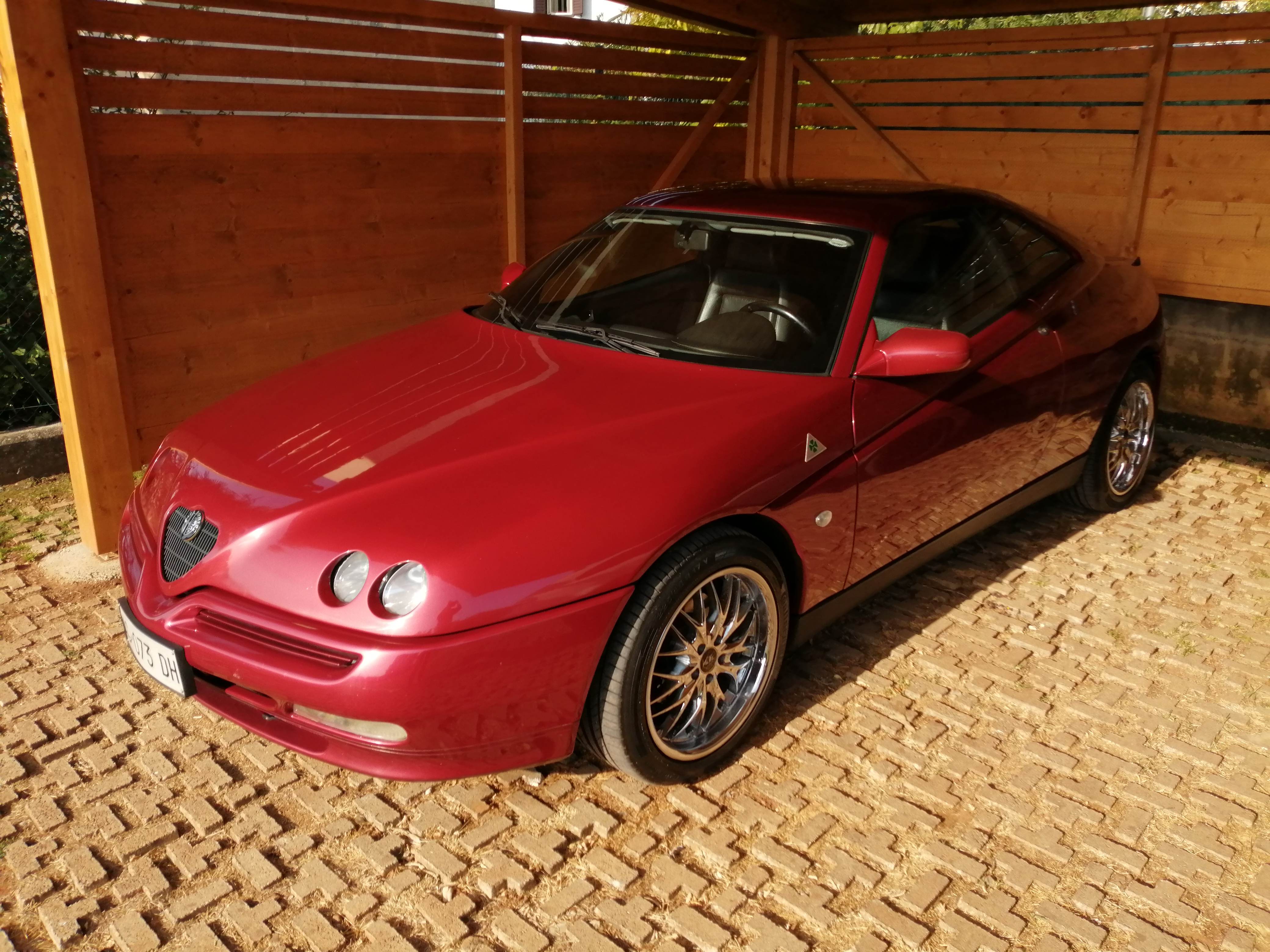

Anche a me toccava i passaruota anteriori con le 225/45 17 purtroppo nella prima serie non erano previste queste misure...io ho leggermente modificato i passaruota interni anteriori e dopo il collaudo in motorizzazione ho messo distanziali da 16 all'anteriore e 20 al posteriore... anche io ho su dei cerchi che erano sulla gt.... adesso tutto ok... allego foto...

Comunque strano che con le 235 e i cerchi con canale 8J a me non tocchi da nessuna parte
