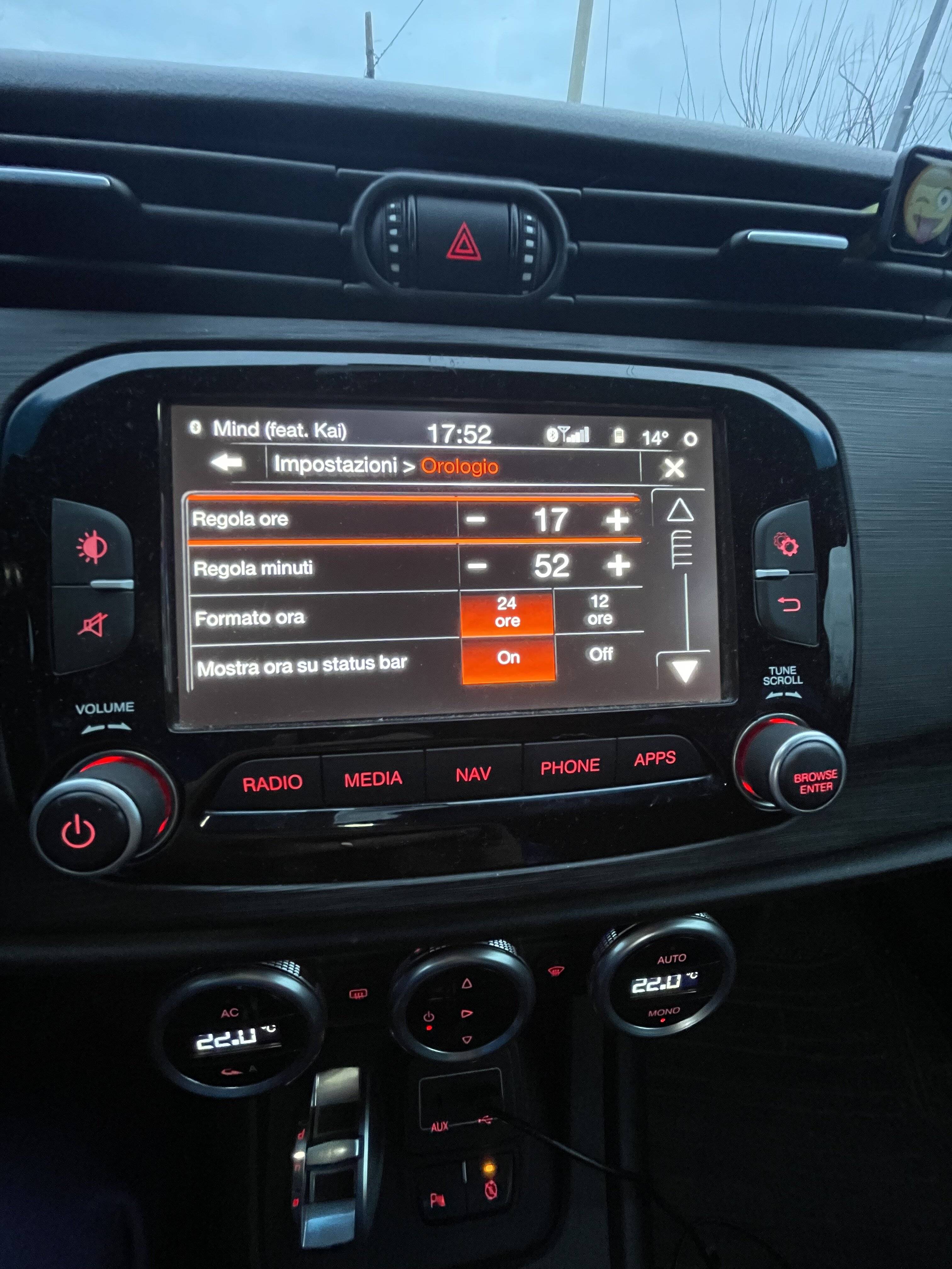

Se ho capito bene: il display cruscotto e lo U Connect indicano sempre l'ora sincronizzata tra loro ma, confrontando poi l'ora che so, sul telefono o orologio da polso, risulta sfalsata di circa 10 minuti...Se è

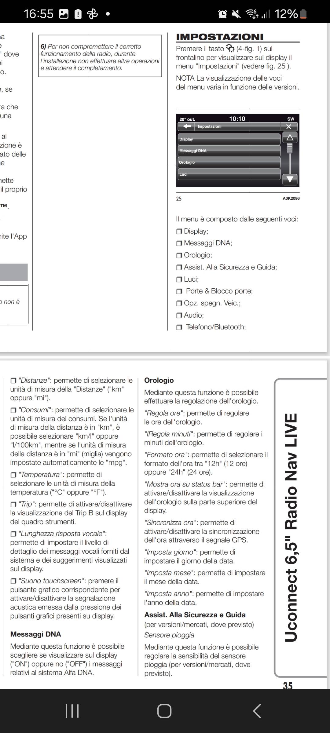

Si è esattamente così. Però io purtroppo la funzione di abilitare o no la sincronizzazione dell’ora con il gps non c’è l’ho.

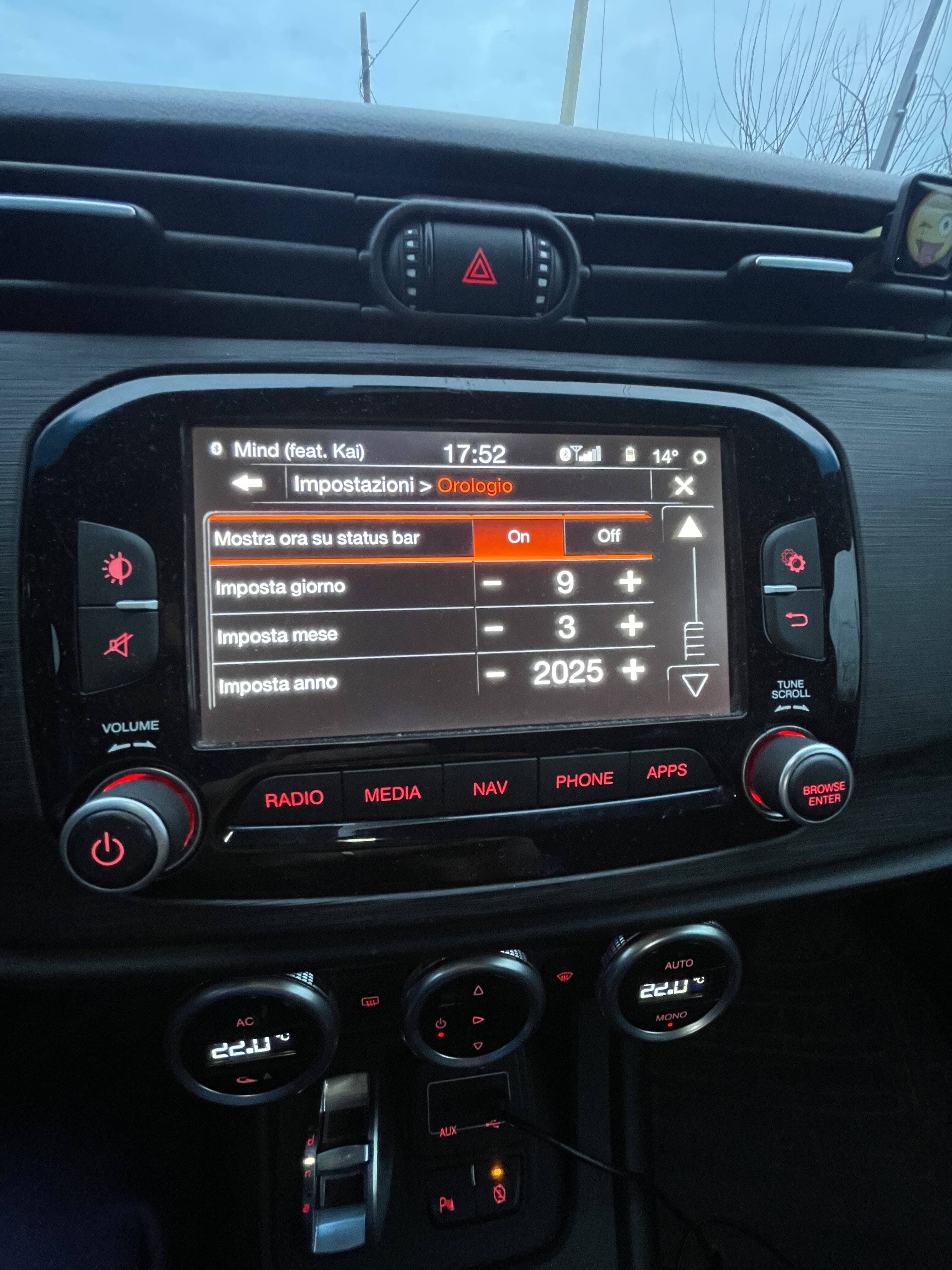

Cioè, tu questa schermata premendo sul tasto impostazioni, non la vedi?
hai detto che hai sostituito l'uconnect con un 6.5", praticamente se prima avevi il 5" questo non aveva il gps perchè tutti i 5", non avevano il nav, tu ora hai il 6.5" ma hai messo l'antenna gps?
Visualizza allegato 284742
Si ho messo l’antenna gps e me l’ha inserita dentro al cruscotto vicino alla radio,la schermata quella li c’è l’ho ma mi manca il sincronizza ora
