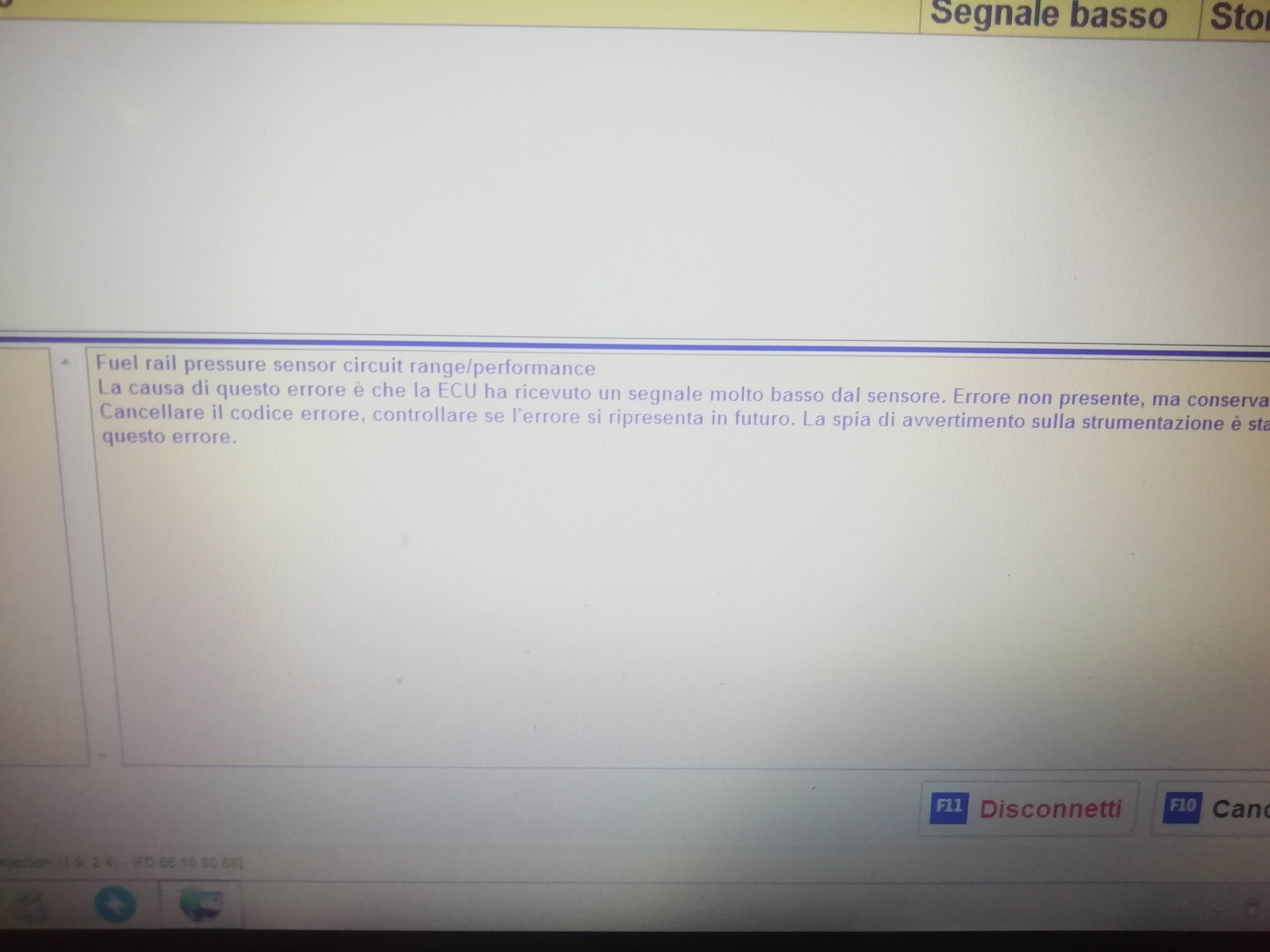

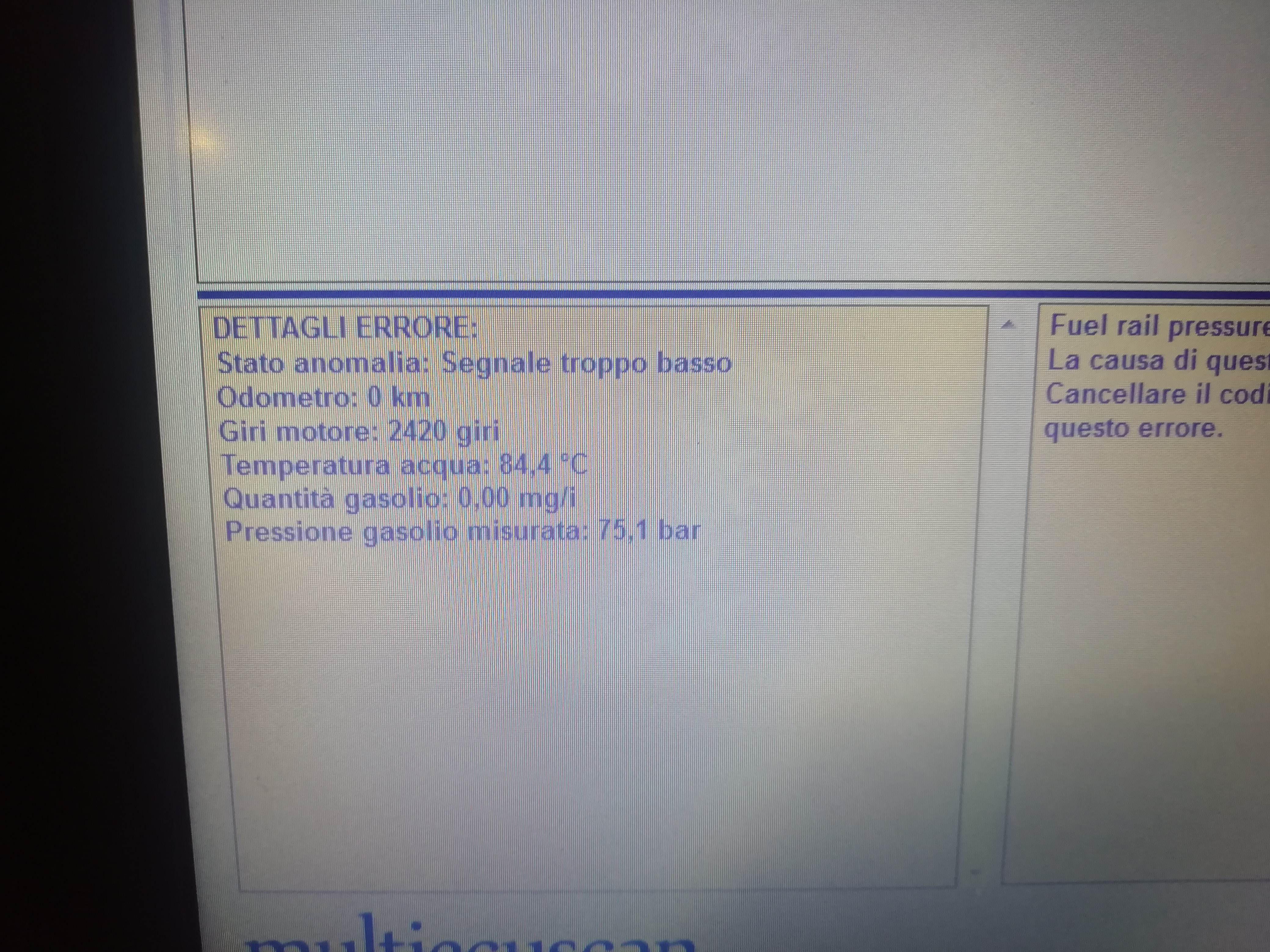

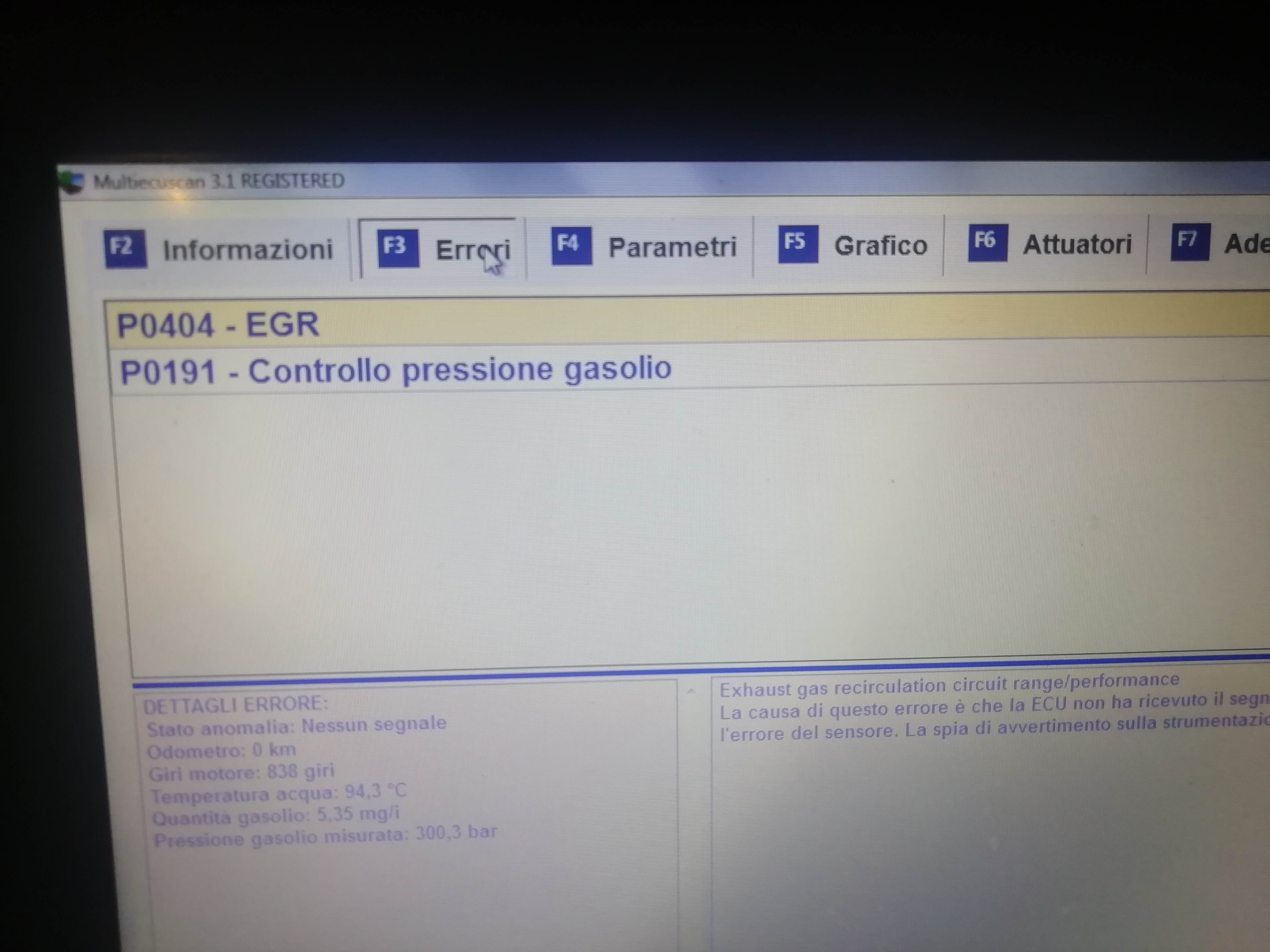

Hai intercettato il tubo di mandata dal serbatoio e hai provato a vedere se arriva girando solamente la chiave nel blocchetto di accensione?
Si ho girato il quadro ma non passava niente. Dopo quando è partita ho riprovato e passa gasolio. Ogii ho tirato le marce dalle 1a alla 4a a 4000 giri e non ha fatto una piega sembra andare bene.
Avevo fatto rifornimento. 20 euro. E dopo 100km mi ha dato questo problema. Non vorrei che ci sia il la pompa sotto al sedile che era intasata. Boo
Ecco che forse abbiamo trovato la causa...potresti aver preso gasolio sporco!
Se sei fortunato e non ti ha rovinato la pompa dovresti risolvere senza smontare con una 30 di litri di Blue Diesel+ e un additivo.
