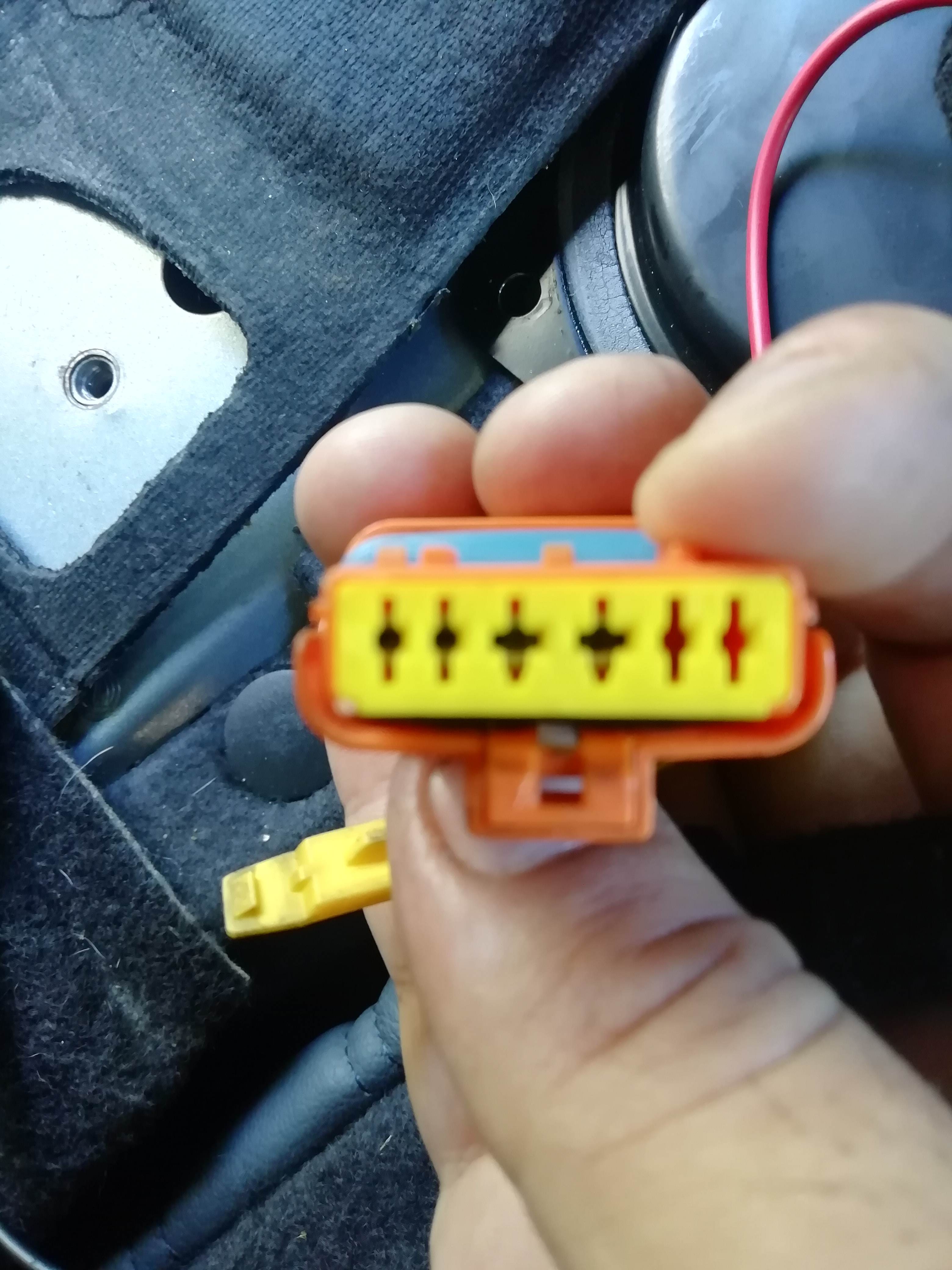

Sorpresa. A cosa serve questo cavo?

Sembra tutto ok adesso. Però venerdì ho fatto il pieno. Tutto ok. Ma da ieri mi segna autonomia limitata e la lancetta si muove poco.
È un problema di galleggiante, controlla la connessione e il cavo che hai collegato, se non ha fatto ossido.
Se hai dopo ancora problemi c'è da cambiare la pompa.

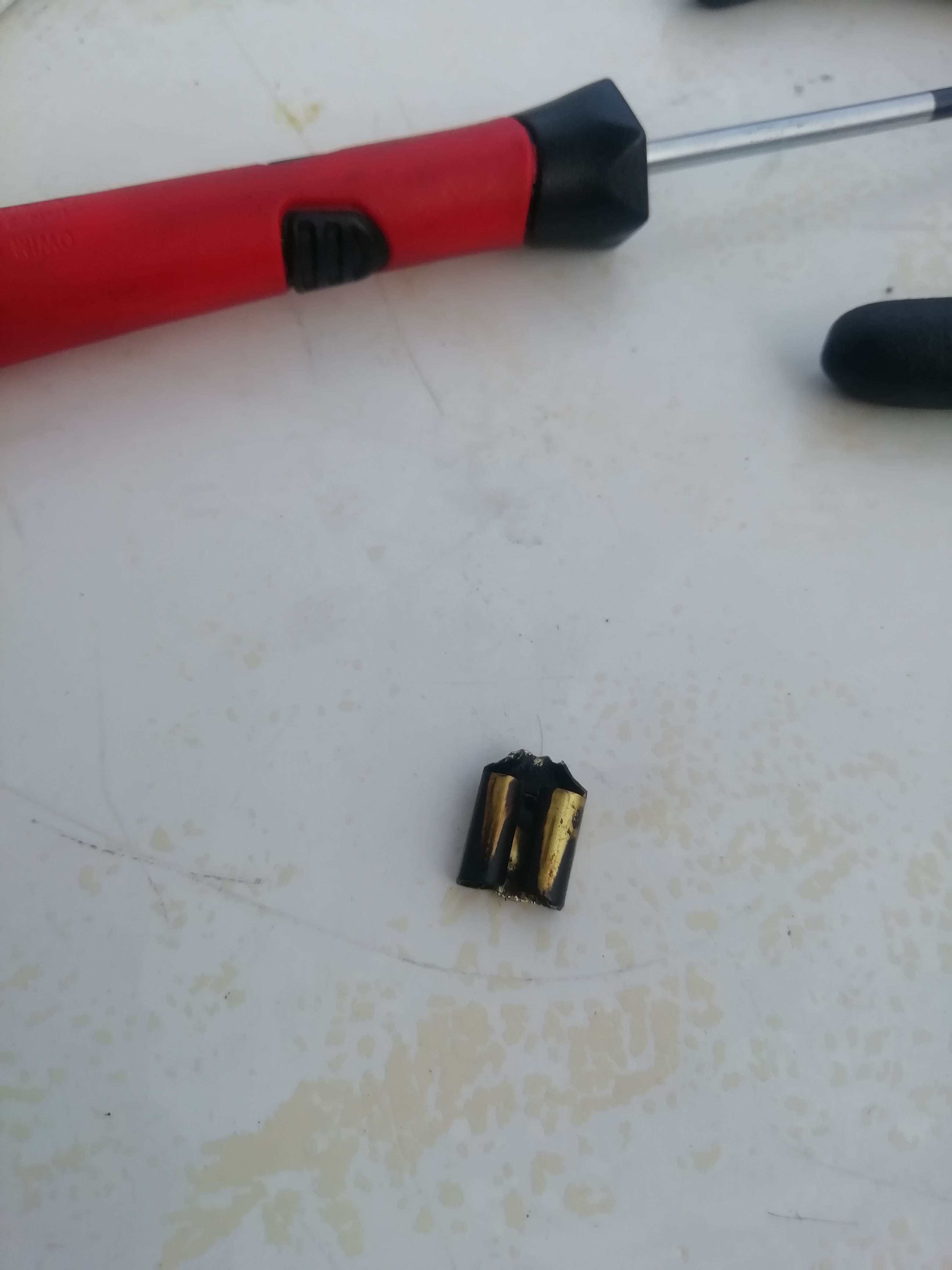

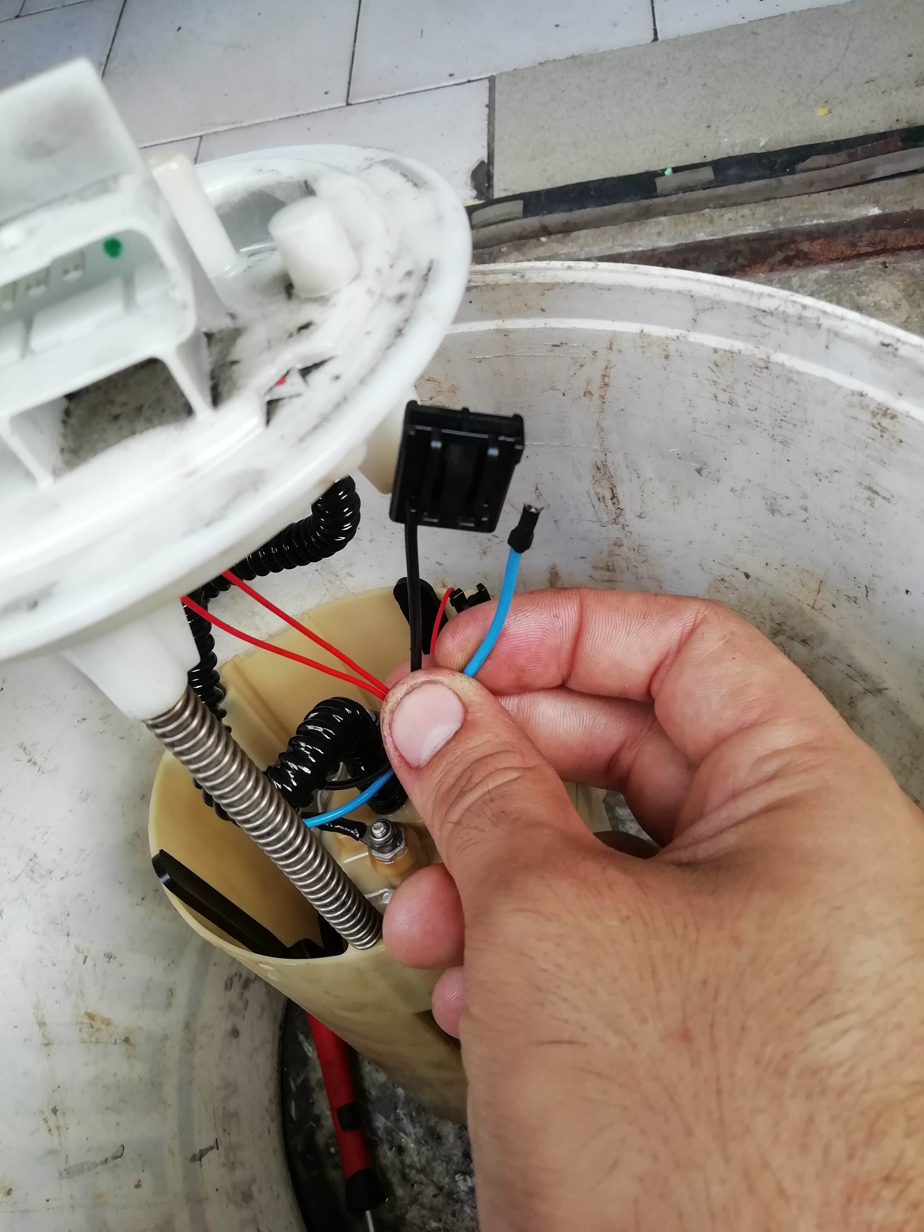

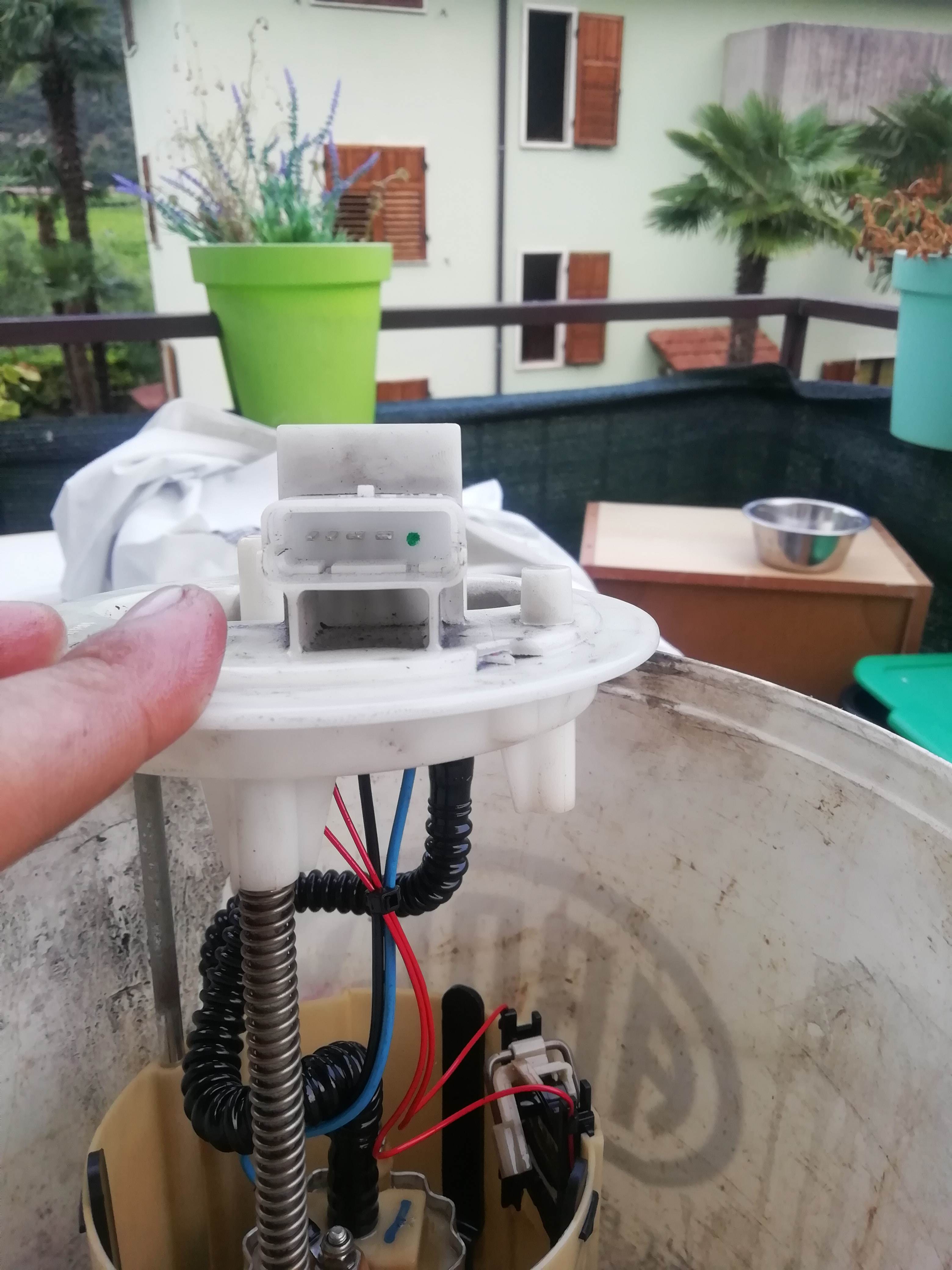

Staccando ho visto con il tester che nello spinotto mi da valori sul secondo e terzo cavo. Il primo è l'ultimo no
    690.9 KB · Visualizzazioni: 208
