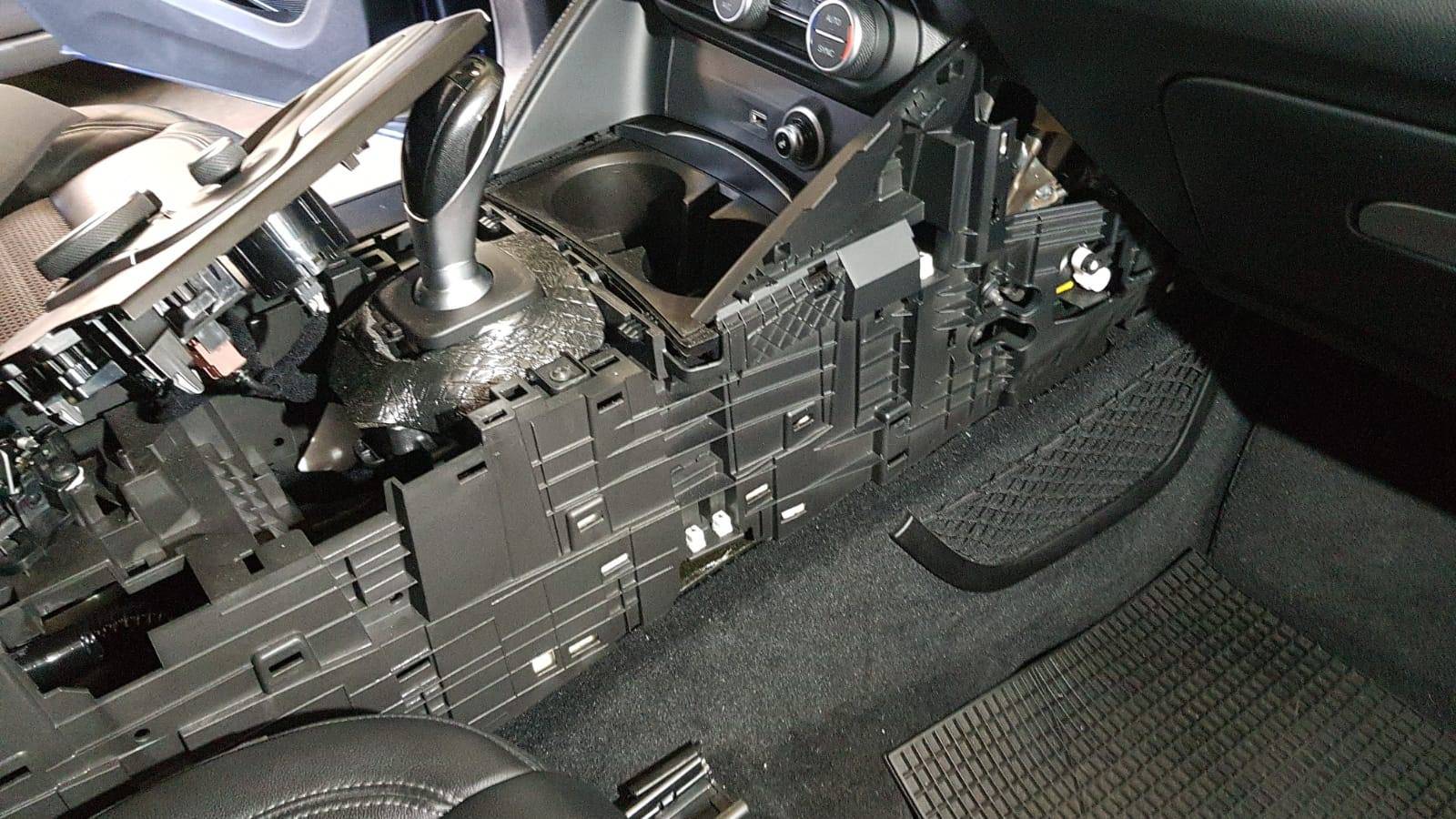

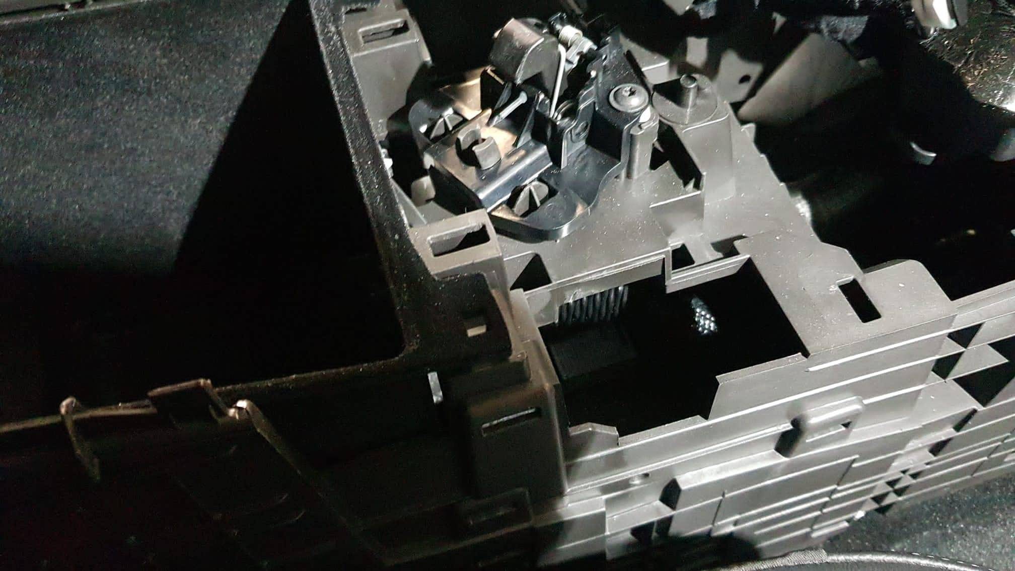

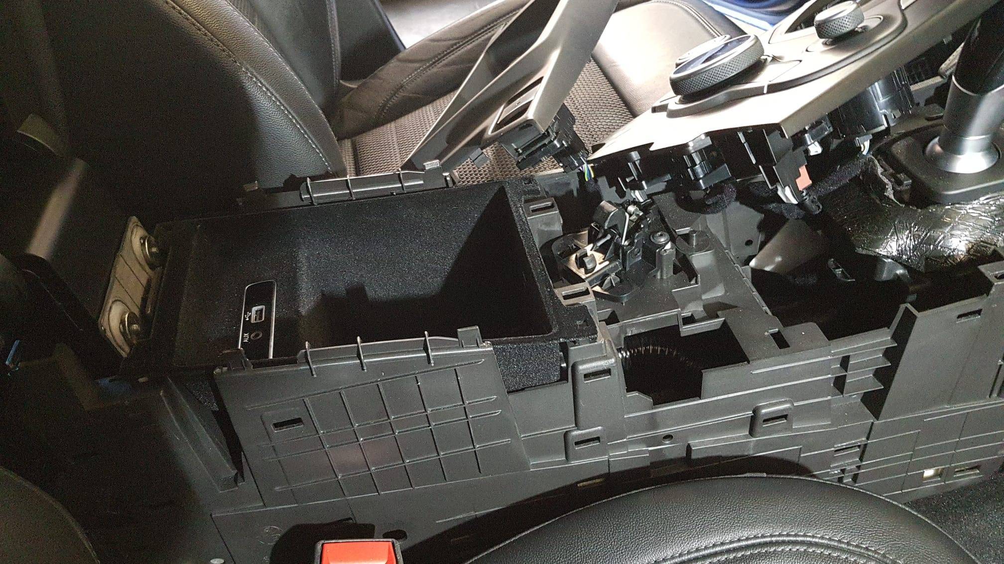

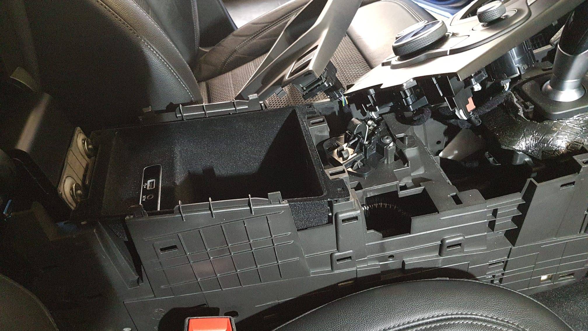

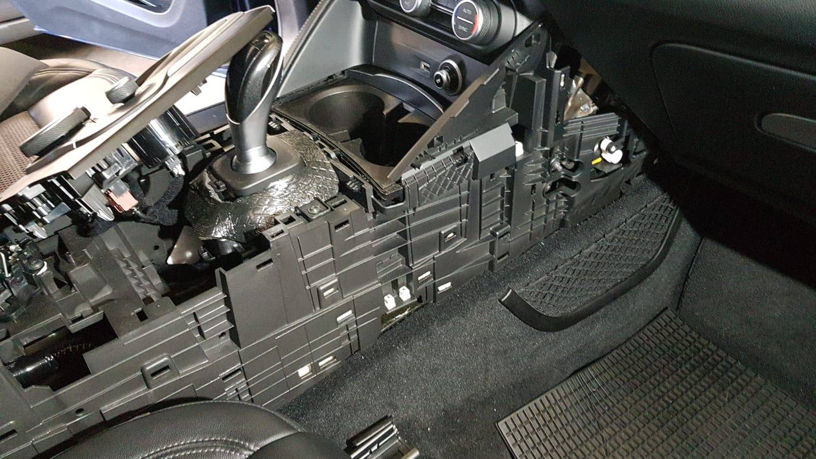

Per installare le luci che illuminano i portabicchieri deve essere smontato completamente il tunnel che ha un sistema di viti di fissaggio diverse rispetto a quello della Giulia.
Un lavoro che solo un elettrauto abituato a questo genere di lavori puo' eseguire.
Farlo la prima volta ci vogliono circa 3 ore di lavoro.
Visualizza allegato 218900Visualizza allegato 218901Visualizza allegato 218904Visualizza allegato 218906

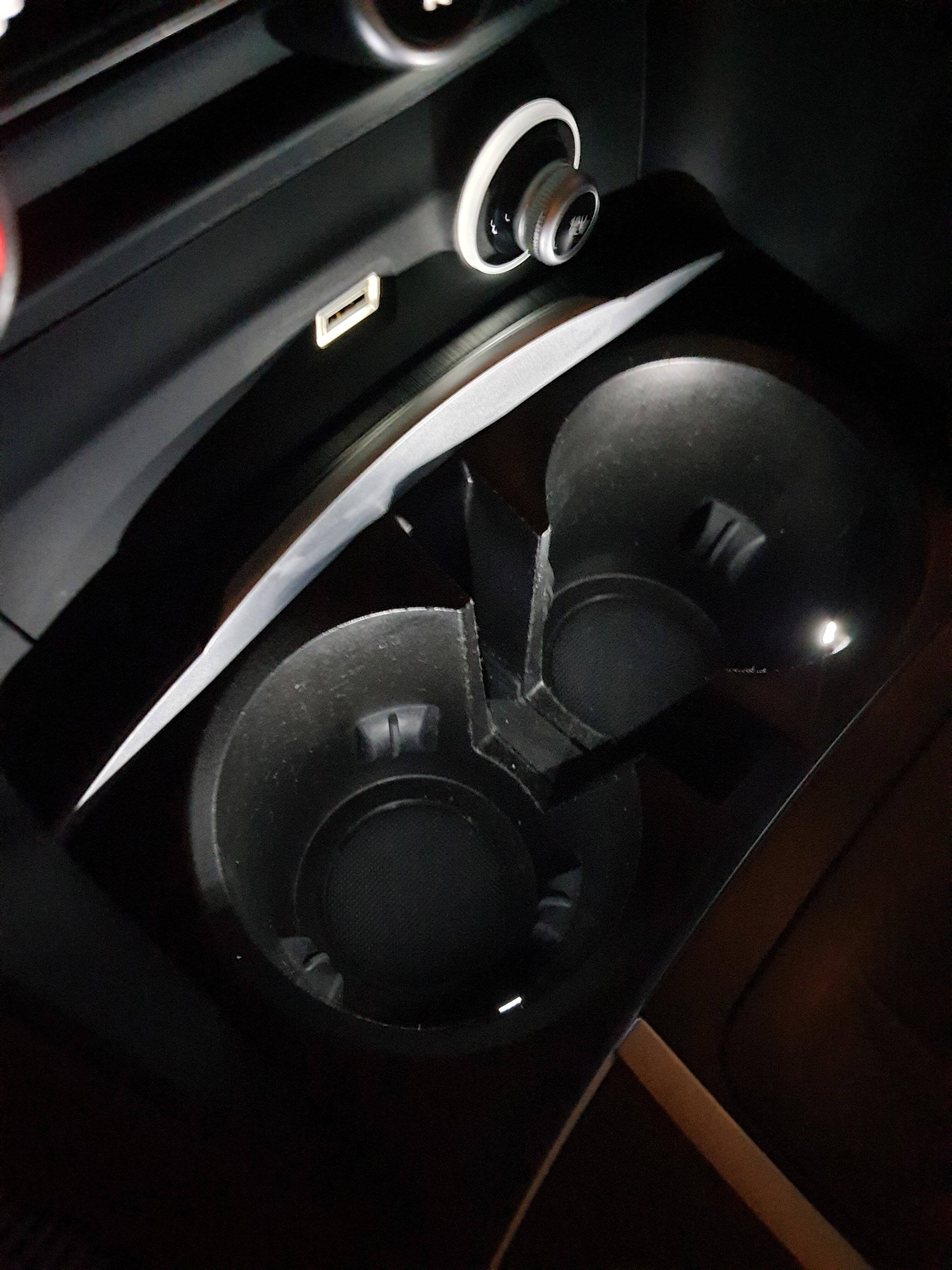

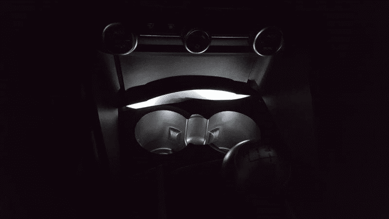

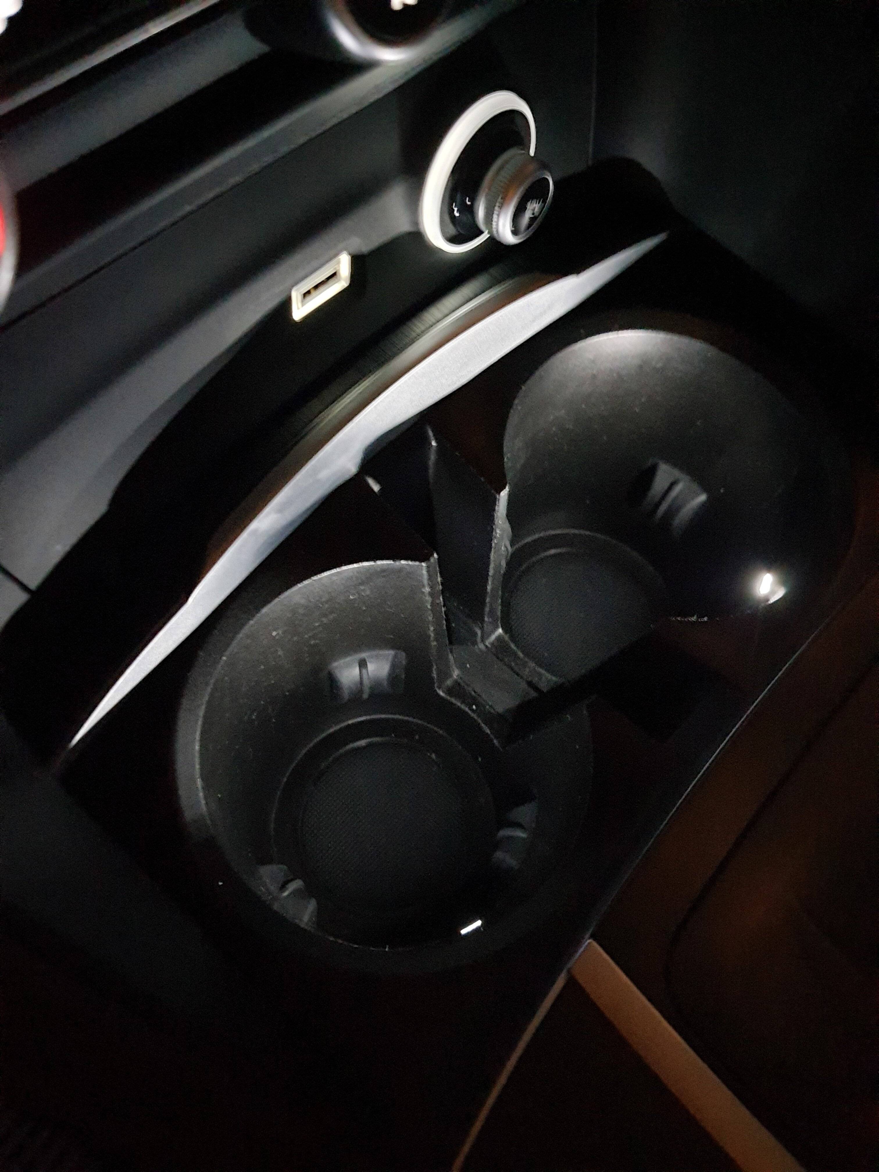

Ecco il risultato finale

Materiale occorrente:
nr.2 plafoniere codice 50539105

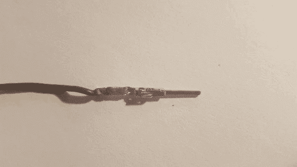

nr.1 connettore della TE connectivity codice 2138557 con relativi terminali codice 2098762-1
Visualizza allegato 160718
nr.2 terminali TE connectivity 5-1418760-1
Visualizza allegato 160717

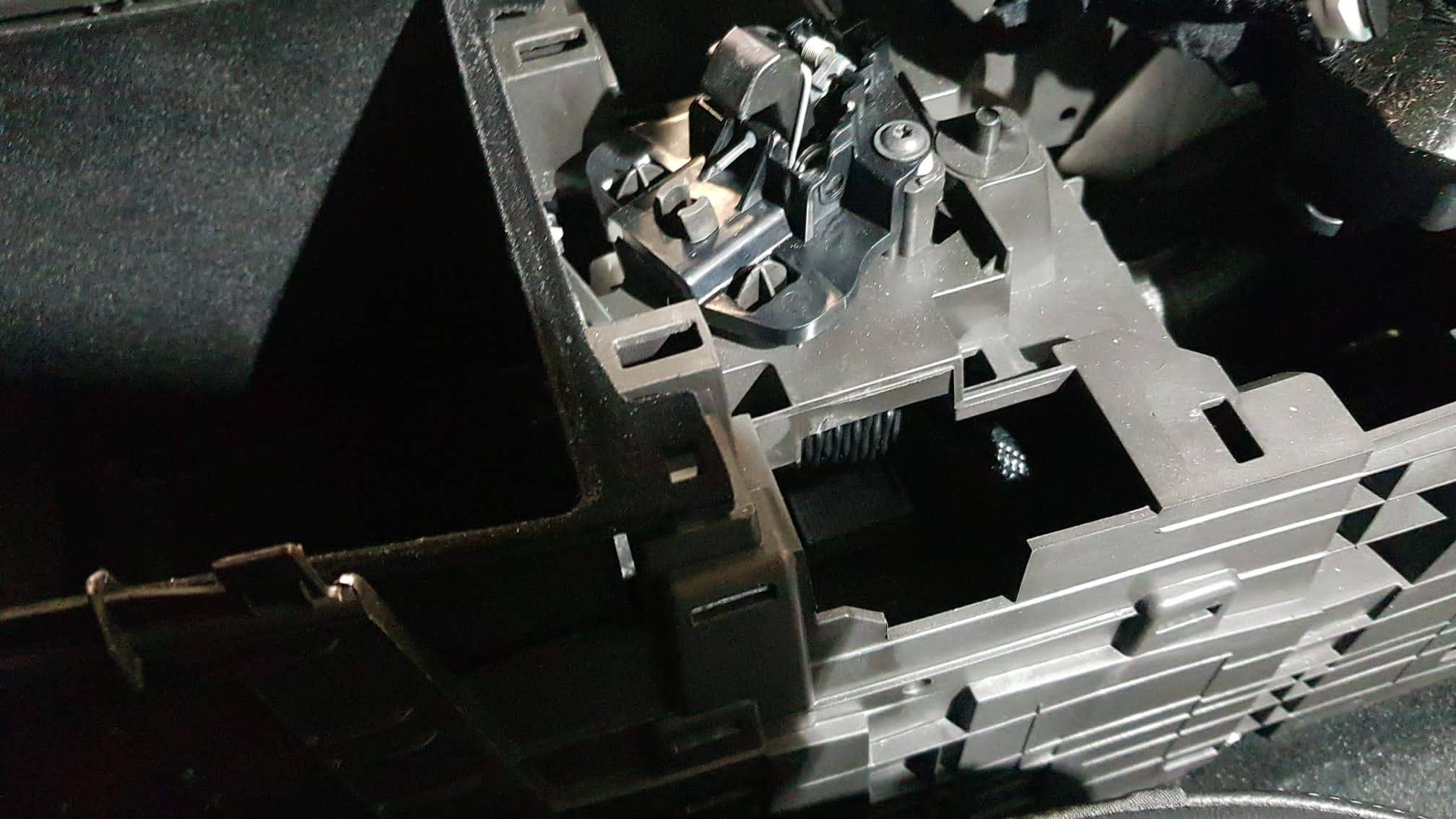

per cablare il connettore D048(si trova nella parte posteriore del tunnel)
Visualizza allegato 160715
Unica seccatura è che va tolto il tunnel centrale.
Le plafoniere sono reperibili presso autoricambi Alfa Romeo, il resto del materiale l'ho ordinato direttamente dal produttore.
