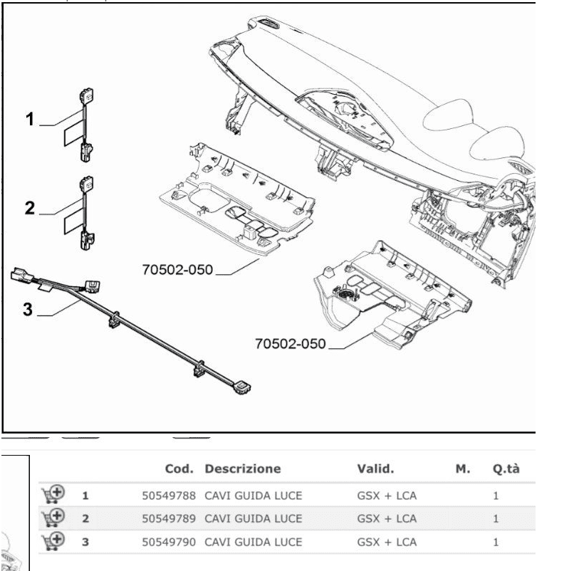

spulciando ho trovato questo che dovrebbe chiarire il tutto...dal quale presumo non ci sia alcun articolo da prendere doppio se non le mostrine dei LED 50548057 che ne serviranno 4
Le mostrine dovrebbero essere 50548057..e gli altri dovrebbero esser giusti. Io purtroppo ho preso erroneamente il kit per la Giulia (cod.50538380)!!! Se a qualcuno servisse lo vendo volentieri!

Purtroppo ORA mi è chiara la situazione. è per questo che ho fatto il post #132 riassuntivo.

Ma quindi, auitatemi a capire, se uno non ha il pacchetto luci lo si può ottenere tale e quale anche aftermarket? Si può ordinare e far fare il lavoro direttamente in concessionaria?
Certamente.
Ci sono due possibili scenari:
1) Hai i cablaggi nell'impianto elettrico, in vari post di questa discussione viene indicata la possibile posizione dei cablaggi presenti dal lato guida e lato passeggero. E' possibile che un officina Alfa possa farti il lavoro a patto che sappia dove andare a cercare i cablaggi originali. E' una attivita' che sei in grado anche tu di svolgere. Se proprio rivolgiti al tuo elettrauto dando le opportune indicazioni di dove andare a cercare i cablaggi.
2) Non hai i cablaggi...E' necessario prendere l'alimentazione dal body computer, fare i cablaggi e collegare il tutto al kit originale che hai acquistato. Lavoro eseguibile solo da un elettrauto.. Alfa non esegue questo tipo di lavoro presso la propria rete ufficiale.
Ti e' tutto chiaro?
Certamente.
Ti e' tutto chiaro?
Grazie mille, andrò alla ricerca dei cavi! poi mi affiderò comunque a qualcuno...non vorrei fare danni :-/

Confermo quanto scritto qui sotto sabato ho fatto il lavoro e con un pò di pazienza ora anch'io ho le luci!!!
