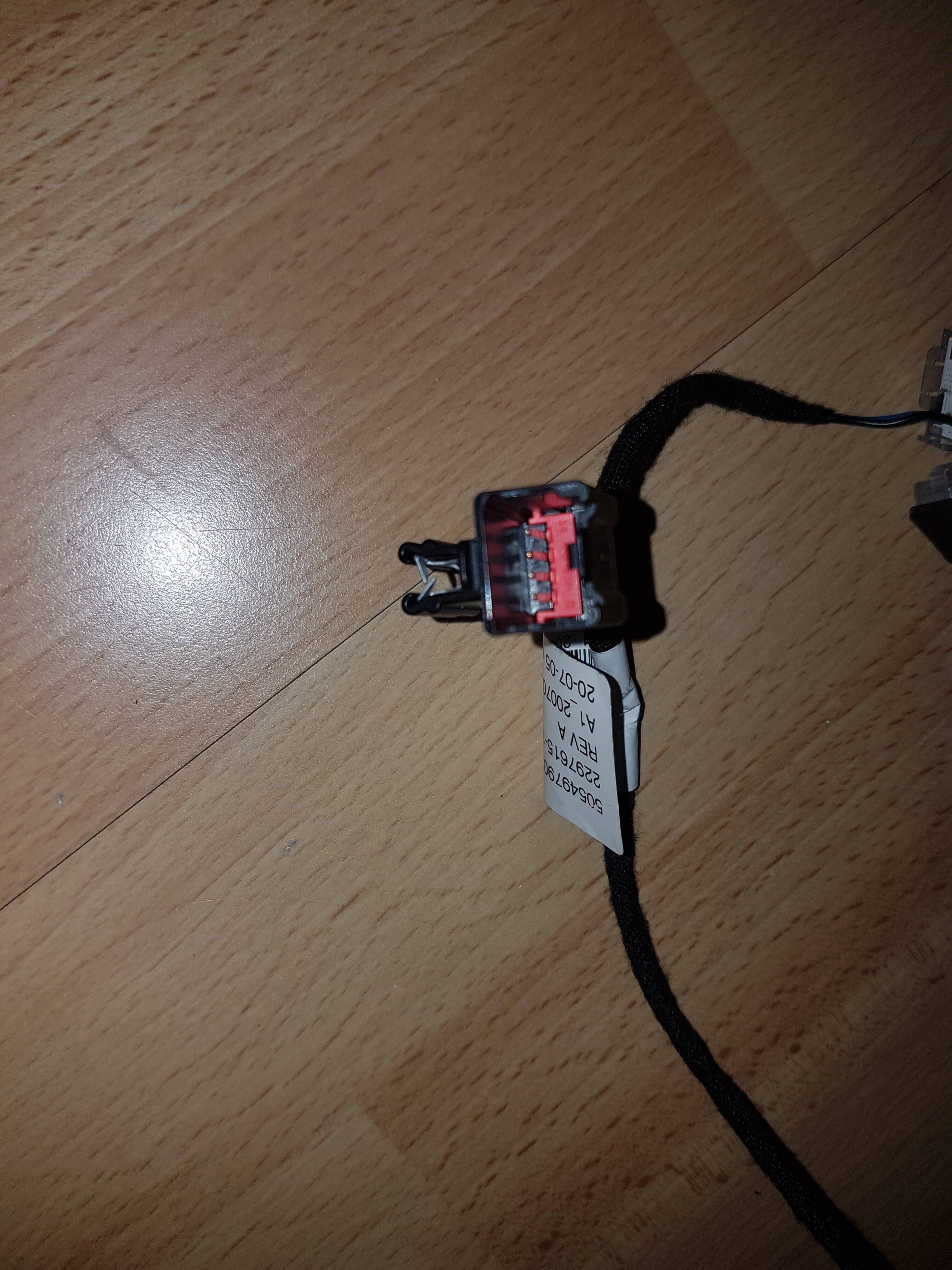

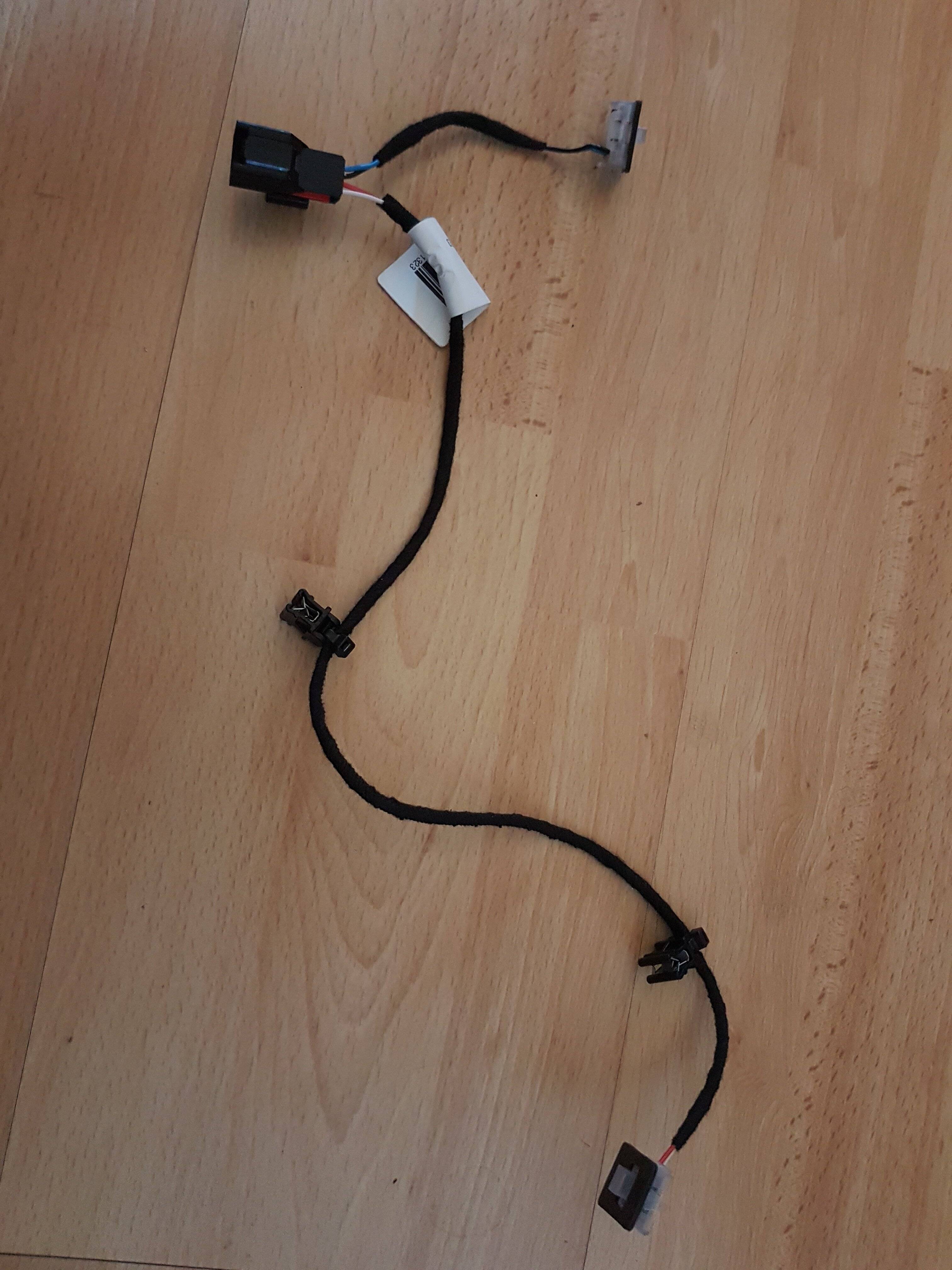

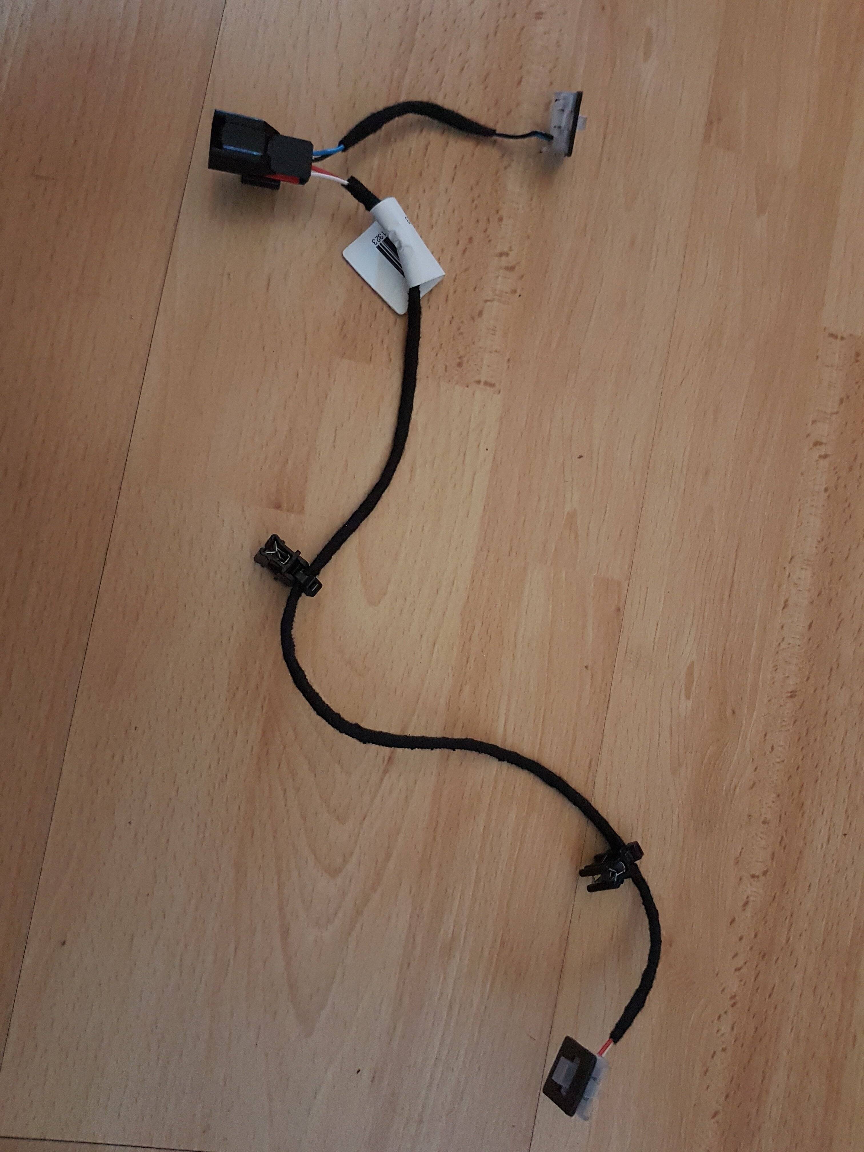

Sto istallando il pack luci sottoplancia. Lato guida ho trovato tutti e due i cavi d'alimentazione, peró non riesco a trovare il cavo di alimentazione sul lato passeggero. É un cavo con 4 pin. Sapete dove puó essere nascosto ?
Allego le foto del cavo led
Grazie del vostro aiuto
Visualizza allegato 217828Visualizza allegato 217827
Scusate ma quindi per collegarli non basta avere soli i LED servono anche i cavi di queste foto che cito?
Io ho solo Led e mostrine ecco perché non riuscivo a fare il cablaggio...qualcuno ha i codici di questi cavi???
Non esiste il solo cablaggio.Come ho detto e' un unico codice che rappresenta l'insieme del cavo e led cablati assieme.
