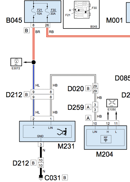

Nel frattempo, questo è lo schema elettrico dei componenti interessati. M231 è il sensore nel paraurti, e M204 la centralina RFHm. Andrebbe verificata sul connettore D212B la presenza dei cavi ai pin 8, 9 e 10, e in particolare la continuità della linea seriale tra il pin 8 del connettore D212B e il pin 10 del connettore M204A. Poi si può cominciare a pensare al lato software.

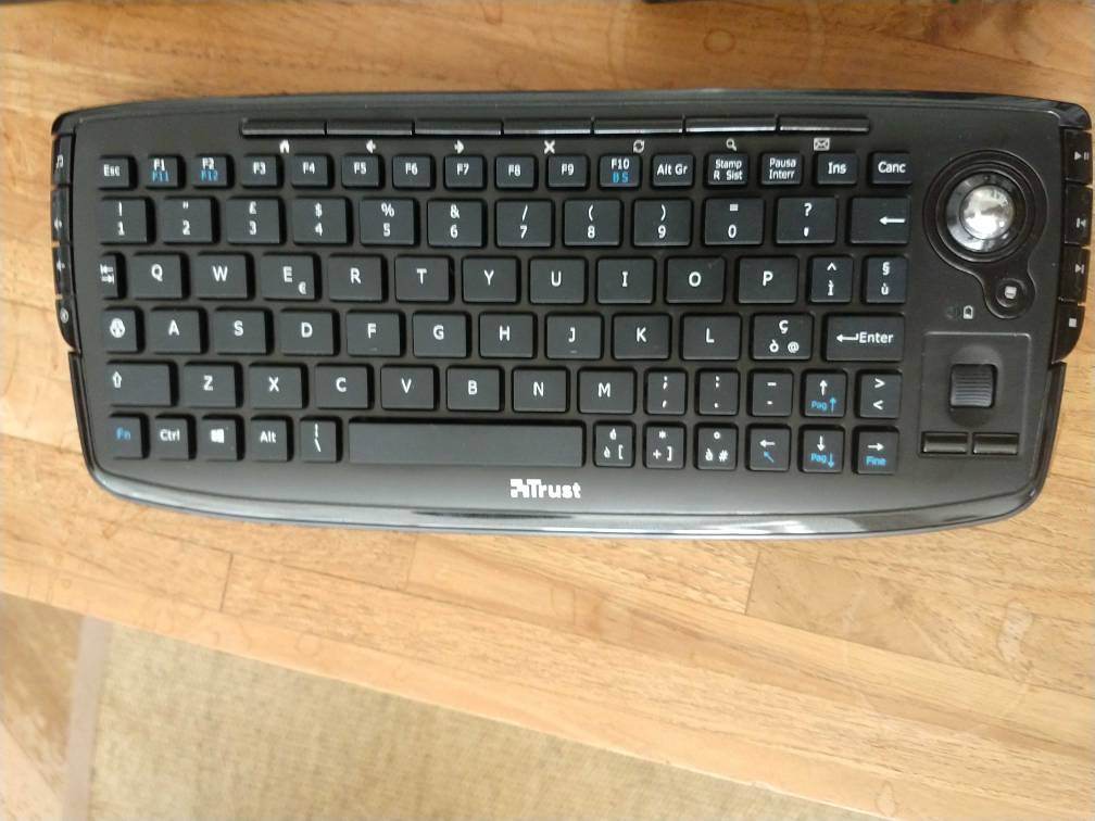

Domandina idiota del giorno... Premesso che non oso farlo per paura di fare qualche danno, ma si potrebbe mettere una tastiera esterna tipo quella in foto sullo Stelvio? Il congegno funziona tramite USB ma senza filo. (Avrete capito che non ci capisco nulla di informatica) Sarebbe utilissimo per usare il GPS che francamente è una menata da usare con la rotellina.
L'infotainment è abilitato per leggere da USB solo chiavette e/o memorie di massa, già credo che un hatd disk non riesca a leggerlo, anche per l'alimentazione che gli dovrebbe fornire; a maggior ragione credo che una periferica di input tipo una tastiera l'infotainment proprio non la veda. Come minimo dovrebbe avere installati i driver della tastiera, e quindi servirebbe un aggiornamento software che comprenda i driver della tastiera. Ammesso che i produttori della tastiera predispongano i driver per il sistema operativo della Stelvio, che non è un sistema Windows.

Grazie per la risposta!
