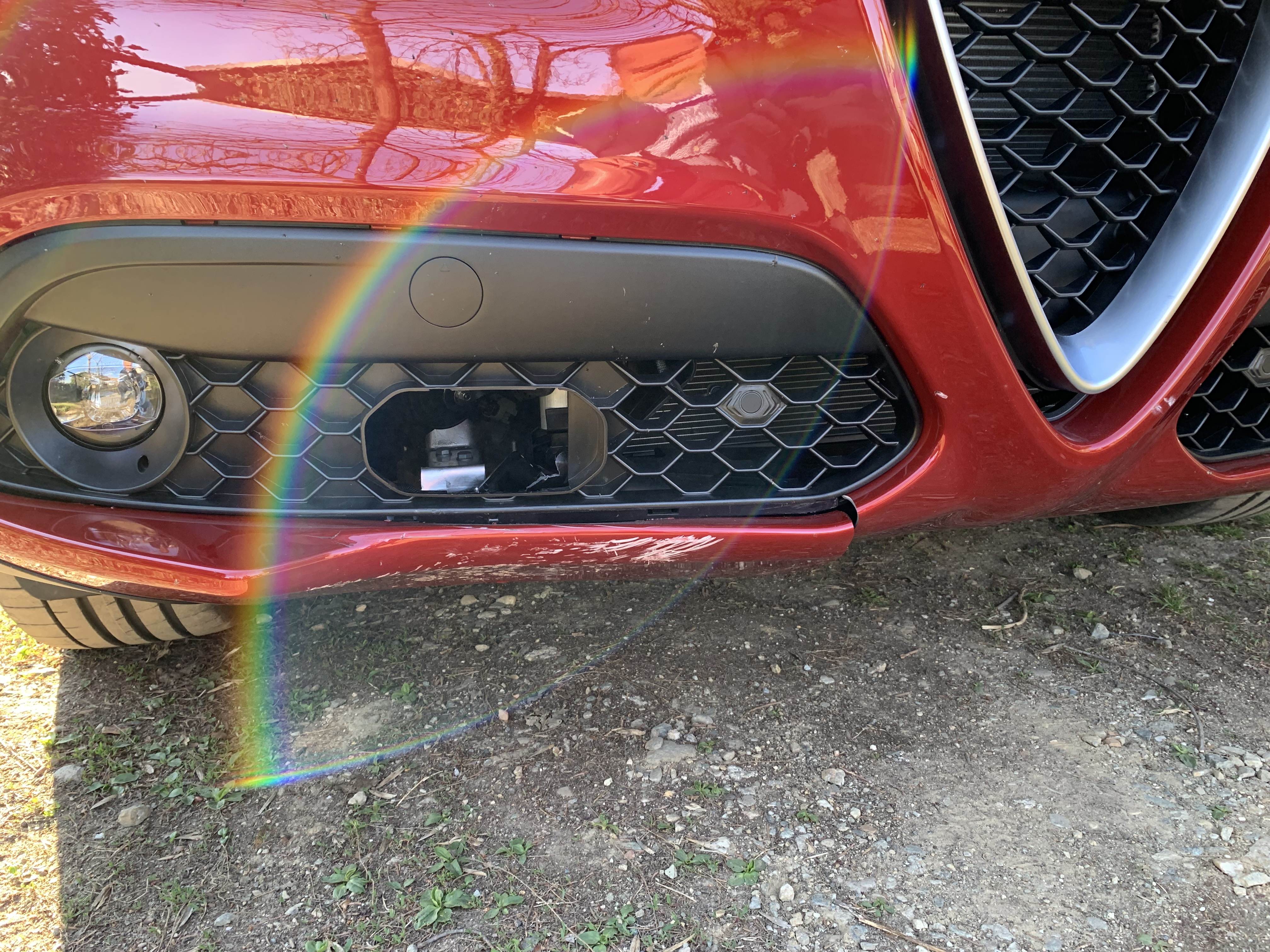

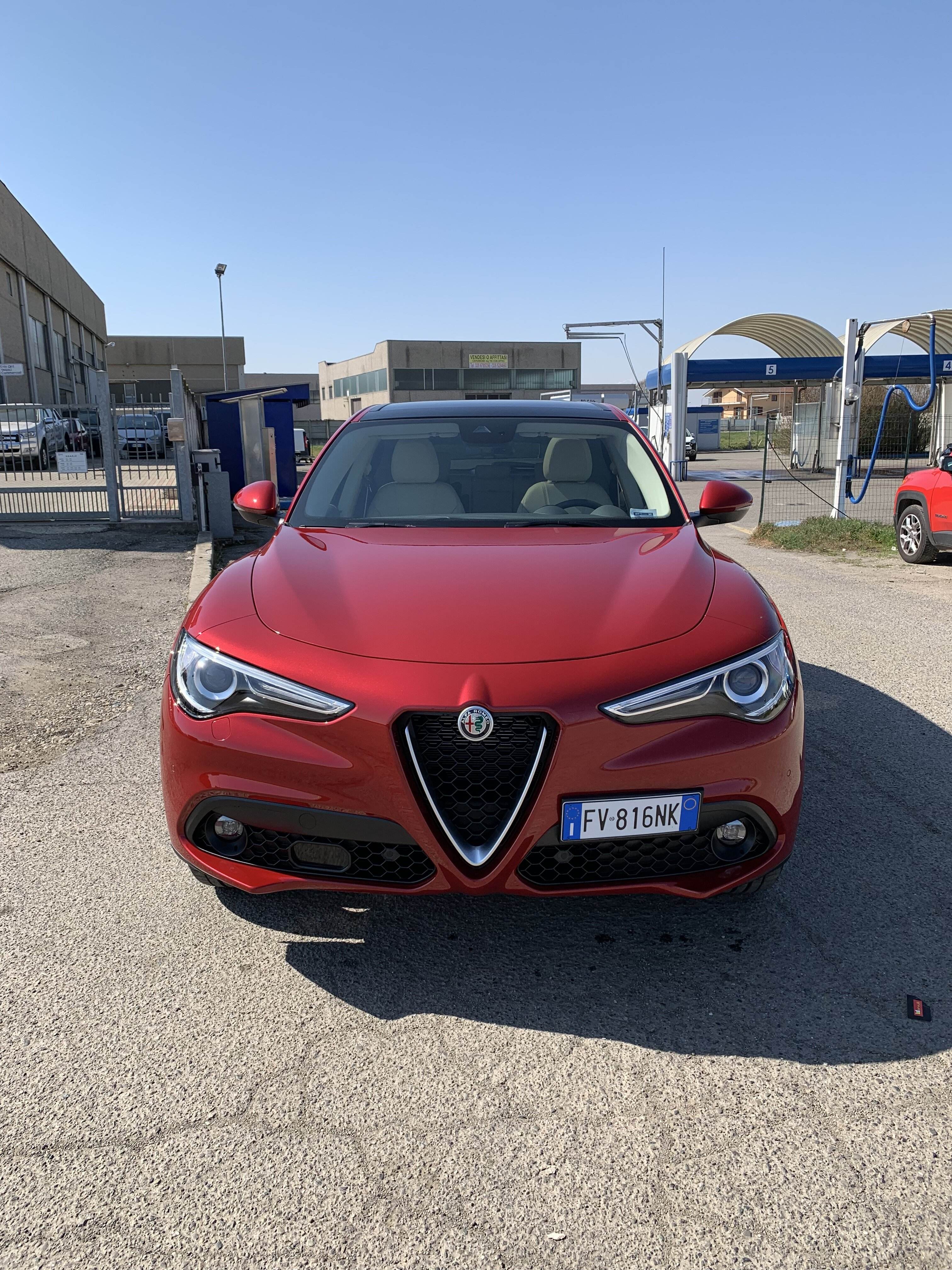

buon giorno a tutti,
sono un nuovo possessore di una bellissima Stelvio Rosso competizione, nuovissima quasi appena ritirata.
A causa di un urto con un maledetto muretto basso invisibile ho danneggiato la parte bassa del paraurti purtroppo proprio in corrispondenza del sensore frenata di emergenza.
Pare sia da sostituire TUTTO il paraurti. Sono molto preoccupato per il colore.
Ho chiesto e anche i carrozzieri Alfa hanno paraurti neri grezzi che poi verniciano.
Secondo voi il carrozziere riesce a creare lo stesso colore ed effetto? Sono un po’ preoccupato....
Allego la foto dell’auto prima e dopo il piccolo ma grande danno.

Spiace molto. a me è successo con il blu Montecarlo. il tristrato credo sia ancora piu' complicato perchè, come dice la parola stessa, si dovrebbe trattare di ben 3 passaggi di verniciatura (cfr Alfa Romeo Disco Volante Touring). e Alfa non provvede alla disposizione del pezzo riverniciato. Ci vuole una mano sapiente, tintometro, spettrofotometro... non per altro già l'originale costa un botto.

se il carrozziere è un professionista, non devi aver paura.
è un colore "delicato" ma non più di tanti altri, e non serve il carrozziere della Regina Elisabetta specializzato sulle Rolls, basta un serio professionista.
i lamierati ed i paraurti non vengono venduti già verniciati perchè si vedrebbe la differenza, il colore stesso (soprattutto quelli a base d'acqua che hanno preso piede da 20 anni a questa parte) tende a modificarsi con l'esposizione al sole: un buon carrozziere replica, partendo dalla formula base ed aggiungendo un po' di "mestiere" , la tinta della vettura.
quello che poi va fatto nella maggior parte dei casi è una sfumatura della parti adiacenti, per evitare un possibile stacco netto, anche quando il colore è praticamente identico a quello di base
sulla difficoltà nel replicare alcuni colori rispetto ad altri (negli oltre 30 anni di ricordi tra quando ero abbastanza grande per capire e quando mio padre ha chiuso l'attività) ho in mente una Peugeot 106 gialla, colore pastello apparentemente semplicissimo, che l'aveva fatto impazzire per giorni e giorni, mentre colori tristrato o apparentemente strani andavano via lisci al primo colpo
il tutto, ripetendo la prima frase del post, se il carrozziere è un SERIO PROFESSIONISTA (possibilmente della rete ufficiale)

Eugenio scusa ma non vorrei rigirare il coltello nella piaga. Ricordati che devi far ritarare il sensore se risultasse compromesso. se un professionista è premium lo sai solo dopo, ahimè. E non tutto ciò che è ufficiale è premium. Io ho seguito un autorevole passaparola e mi sono trovato benissimo.

Fortunatamente (nella sfiga) non è un problema di costi, in quanto (di culo) ho fatto una bella polizza casko e quindi a parte la franchigia che di sicuro sforeremo non pagherò altro.
E' compromesso anche il sensore di frenata di emergenza e la relativa staffa di supporto che pare abbia da solo un bel costo.
Mi chiedo però (e voglio verificarlo ancora con un secondo "parere") a parte la sostituzione dei sensori, il paraurti non si può "incollare-aggiustare" in qualche modo e riverniciare solo in quel punto. E' un punto quasi invisibile e tutto sommato preferisco una piccola differenza lì che non su tutto il paraurti....... :(:(:(:(:(
viene una porcata, a mio avviso..
ok sulla Punto di 10 anni o sulla macchina "da lavoro" ma non su una Stelvio targata FV
