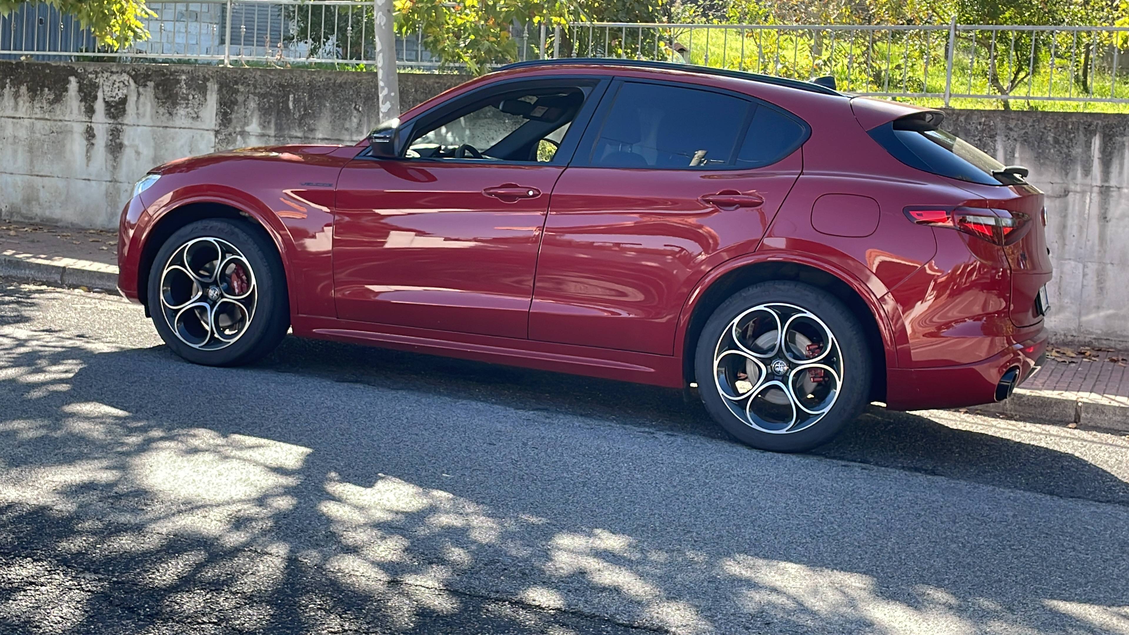

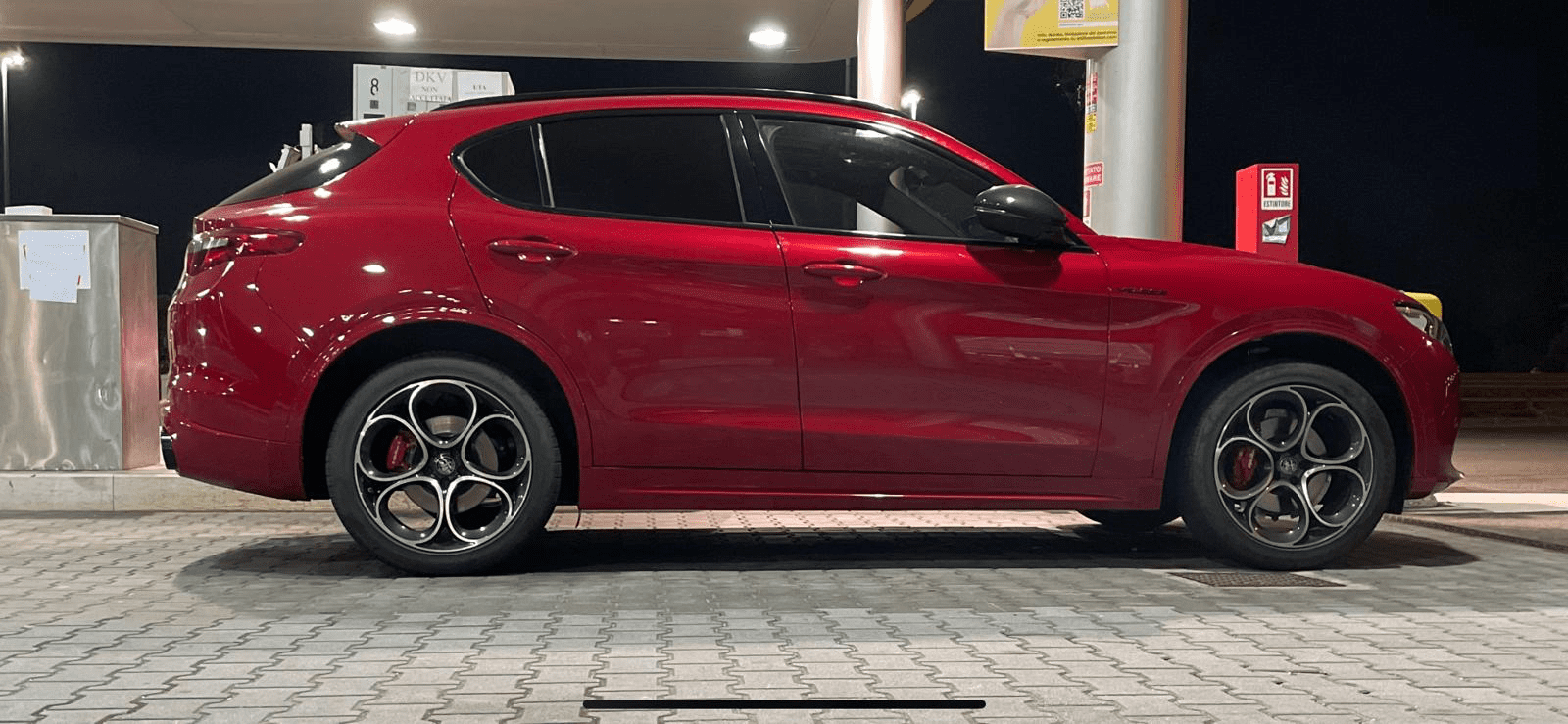

Ciao a tutti …… problemino…. A seguito di un atto vandalico ho dovuto a malincuore riverniciare tutta la carrozzeria😔risultato…. Un disastro da rosso tristrato a questo rosso che non riesco a definire. Ha perso quel amaranto bordeaux e ha preso tipo rosso metallizzato. Non so se farla rifare facendo casino al carrozziere o tenerla così dilemma…..

Ma no !! Tienila così e’ perfetta
Questo tristrato competizione e’ molto “particolare” , e’ come il mio della mia belva, e considera che a seconda delle luci si percepisce sempre in modi diversi .
Tienila cosi
Va benissimo
Ciao
No, non più chiaro...........prima notavo un rosso sangue e di sera era evidente un amaranto.........ora di giorno è rossa e di sera è sangue....vorrei capire come fare per scoprire se effettivamente è stata fatta tristrato perchè non mi sembra . Poi altra cosa che pare strana è il lucido che, invece di essere spruzzato alla fine, era già presente nel colore data la nuova tipologia di vernice (a detta del carroziere)....tutto troppo strano.
