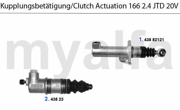

ciao a tutto, ho un problema con il pedale della frizione, non torna completamente su da solo, lo devo sollevare io , per il resto funziona come prima, le marce non grattano, cosa sarà successo?

Potrebbe essere la molla di ritorno che si è rotta ma più verosimilmente la pompa frizione non in buone condizioni... per caso hai cambiato il liquido freni oppure il ripetitore sul cambio?
Se le marcie non grattano e la frizione non slitta non preoccuparti...

non ho cambiato il liquido ,ed il ripetitore sul cambio fu cambiato circa 3 anni fa quando sostitui la frizione, guardando la molla pigiando il pedale con la mano si vede che si stira, 4 anni fa circa il pedale restava completamente giù e non entravano le marce e mi sostituirono la pompa , ma non ricordo quale....
salve, ricollegandomi al discorso di Mar Mark anch io ho un problema simile con il mio alfone 166 M_JET 185cv..il pedale non risale e il mecc mi ha detto che c vogliono 150£ per la pompa frizione pedale originale ... consultando i vari siti non riesco a trovare una pompa non originale adatta.. su fiateper il codice è 55182121..... se qualcuno ha esperienza . lo ringrazio anticipatamente.....
Gianko, non vorrei che il codice è sbagliato o sostituito.....ma qual'è delle 2?
Per un lavoro sicuro vanno sostituiti entrambi i cilindretti idraulici e cioè:
- pompa pedale frizione
- cilindretto attuatore posto sul cambio
Non perdete tempo con i ricambi di concorrenza soprattutto la pompa del pedale della frizione perché rischiate solamente di buttare via i soldi.
Prendeteli sempre originali pompa e cilindretto.
grazie anticipatamente per la risposta.....la pompa non l ho fatta smontare per via di queste ferie e non mi andava di tenere l auto in officina a tempo perso quindi delle 2 non lo so........il codice ricambio penso che sia giusto in quanto entro su fiateper col numero telaio e la pompa mi dice che è montata dal 185,175 e 163 mentre per le altre versioni mi da altri codici......grazie ancora
Ho già risolto il prblema 2 volte , la prima ho cambiato la pompa , la seconda ho cambiato solo la molla al suo interno senza spendere nullanon si è più rotta .la prima volta comunque ho speso esattamente 38 euro e un Po di pazienza nel sostituirla.se si cambia la molla basta comprarne una identica del ferramenta con lo stesso diametro eesterno è di corda e stesso n.di spire x metro .consiglio questa soluzione in quanto veramente semplice per chi ha voglia e mezzi logicamente.
