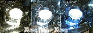

Qua c'è molta confusione, in quanto si confonde potenza ( Lumen ) con colorazione ( Kelvin ), e per questo argomento andrebbe fatto un discorso approfondito, ma ognuno trae le sue conclusioni proprie. Una 4.500K non fa meno luce di una 6.000K anzi ne fa di più in quanto è più simile alla luce solare, una 6.000K ha solamente una colorazione più azzurra ( è solamente più appariscente... più bella da vedere ) ma tutte le lampade hanno 35 W di potenza. Oltre alle 6.000 non mi pronuncio, secondo mè la luce è veramente color bluastra e ritengo che chi sostiene che più la lampada è blu e più fa luce, sono chiacchiere da bar o prese in giro .

Temperatura di colore
Un corpo nero è un corpo che è in grado di assorbire tutta la radiazione che riceve senza rifletterne alcuna parte. Si può dimostrare che l'emissione di radiazione da parte di un corpo nero dipende dalla temperatura del corpo stesso. Al crescere della temperatura del corpo nero l'emissione luminosa si sposta via via verso le lunghezze d'onda più corte.
Per chiarire meglio il concetto, pensiamo ad una barra di ferro riscaldata lentamente; man mano che la temperatura aumenta, dal nero iniziale la barra appare rosso scuro, poi sempre più tendente all'arancione, quindi gialla ed infine, a temperature elevatissime, bianca. Ognuna di queste differenti apparenze cromatiche corrisponde a differenti temperature della barra. Tanto maggiore la temperatura, tanto più chiaro il colore. Allo stesso modo, per determinare la temperatura cromatica di una lampada facciamo riferimento a quella di un corpo nero la cui apparenza cromatica risulta essere la più prossima a quella emessa dalla sorgente in fase di studio.
La temperatura di colore è espressa in gradi Kelvin, il cui simbolo è °K.
Ecco alcuni esempi pratici di temperatura di colore collegata a fonti luminose note:
Sole all'alba 1800°K
Fiamma di una candela, 1900°K
Sole al tramonto, 2000-2800°K
Lampada ad incandescenza tradizionale 2800°K
Lampade alogene 3000-3200°K
Cielo sereno, lampade fluorescenti 4500-5500°K
Cielo coperto/fluorescenti a luce diurna 6000-8000°K
La temperatura di colore di una sorgente luminosa ha una stretta relazione con la resa dei colori, di cui parliamo nella foto .
