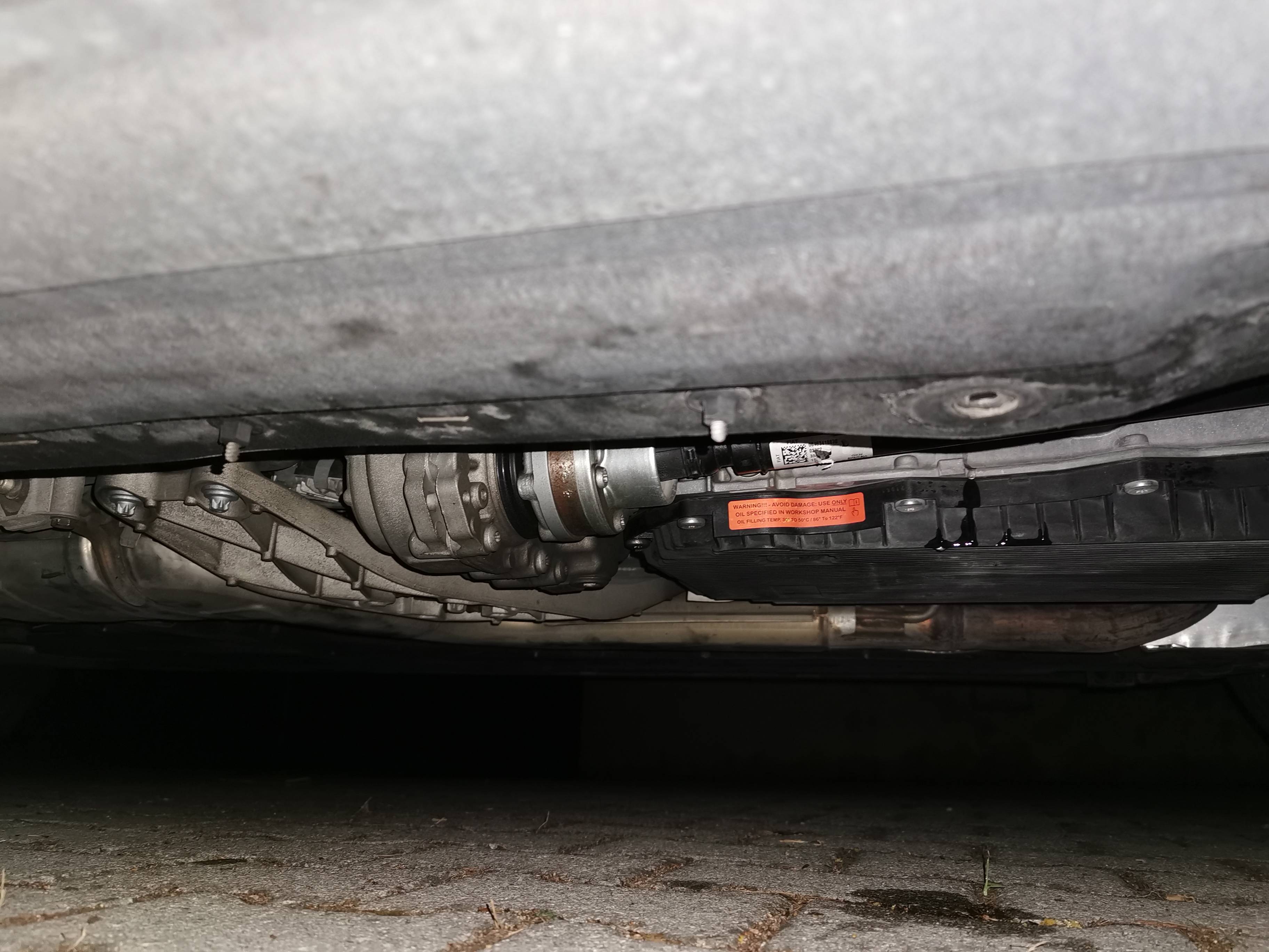

Ciao a tutti,
per farla breve la mia Stelvio diesel 210 Q4 stasera ha daciso di perdere liquido da sotto. Perde in una zona per me ignota cioè in corrispondenza del filtro del cambio automatico...ma sembra che venga da sopra ed ha l'aspetto di acqua...l'ho toccata e sembra proprio acqua calda inodore ed incolore...mah!!!
Che roba può essere?
A macchina spenta non gocciola...se accendo ne esce abbastanza.
Domani ovviamente in officina
Visualizza allegato 240355

Se davvero non hai usato il climatizzatore è difficile che sia la condensa, al posto tuo controllerei i livelli e poi farei un salto in officina. Difficilmente qualcuno potrà risponderti sulla natura del gocciolamento senza foto o ulteriori spiegazioni.
Buongiorno grazie per i consigli, i livelli sono ok l’ho portata in officina fatta controllare anche il tubo di sfiato e’ libero, mi hanno detto che comunque è normale…..anche se a me normale non sembra con il climatizzatore spento…..e la macchina continua a scaricare acqua per qualche minuto tutte le volte che la spengo.
Potrebbe essere condensa rimasta non scaricata correttamente dallo sfiato se e' intasato.
In effetti è acqua di condensa ma non capisco il perché visto che lo fa senza che abbia usato il climatizzatore.lo sfiato in officina mi hanno detto che è libero
