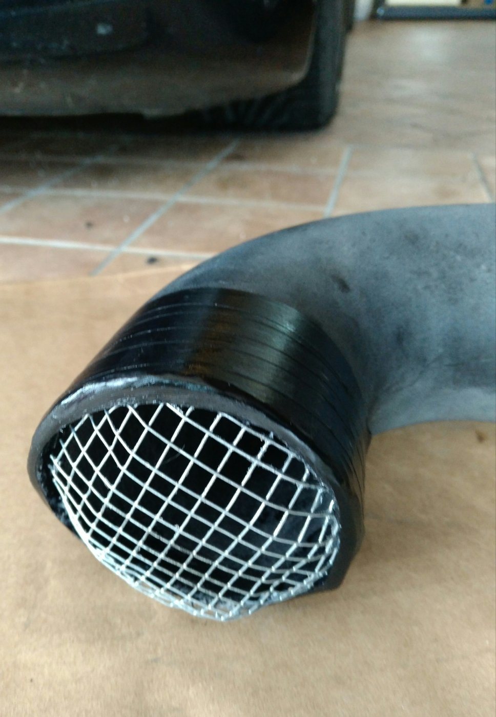

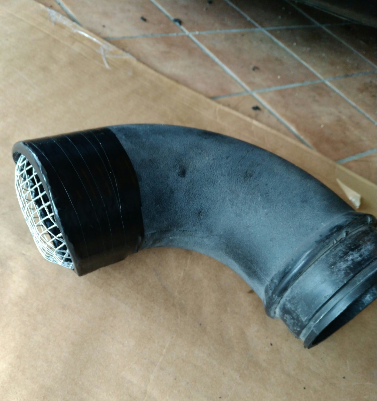

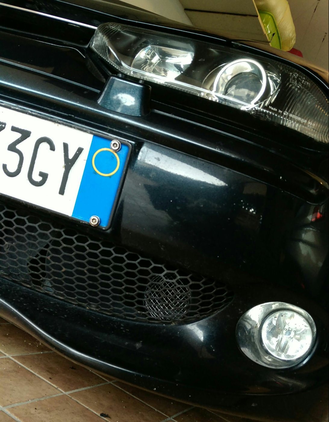

Ho pensato cosi,
Ho mantenuto il mio filtro a pannello, ma ho utilizzato il tubo che va sopra la ruota ad aspirare aria. L ho tagliato e girato verso la presa d aria frontale. Ora l aria gli arriva diretta. Ovviamente non è un auto che uso in condizioni di pioggia, neve, giaccio e neanche se c è troppo caldo d estate

non entra porcheria così?!?

Questa modifica da più aria al motore, la differenza si sente. L imbocco e alltinerno della presa d aria del paraurti che poi va alla airbox dove alla interno c è il filtro a cono. La macchina la uso pochissimo (4000km anno) e mai con pioggia.

Ho pensato cosi,
Geniale. 🤣 Ma non ho capito da dove l'ha ricavato... 🤔
