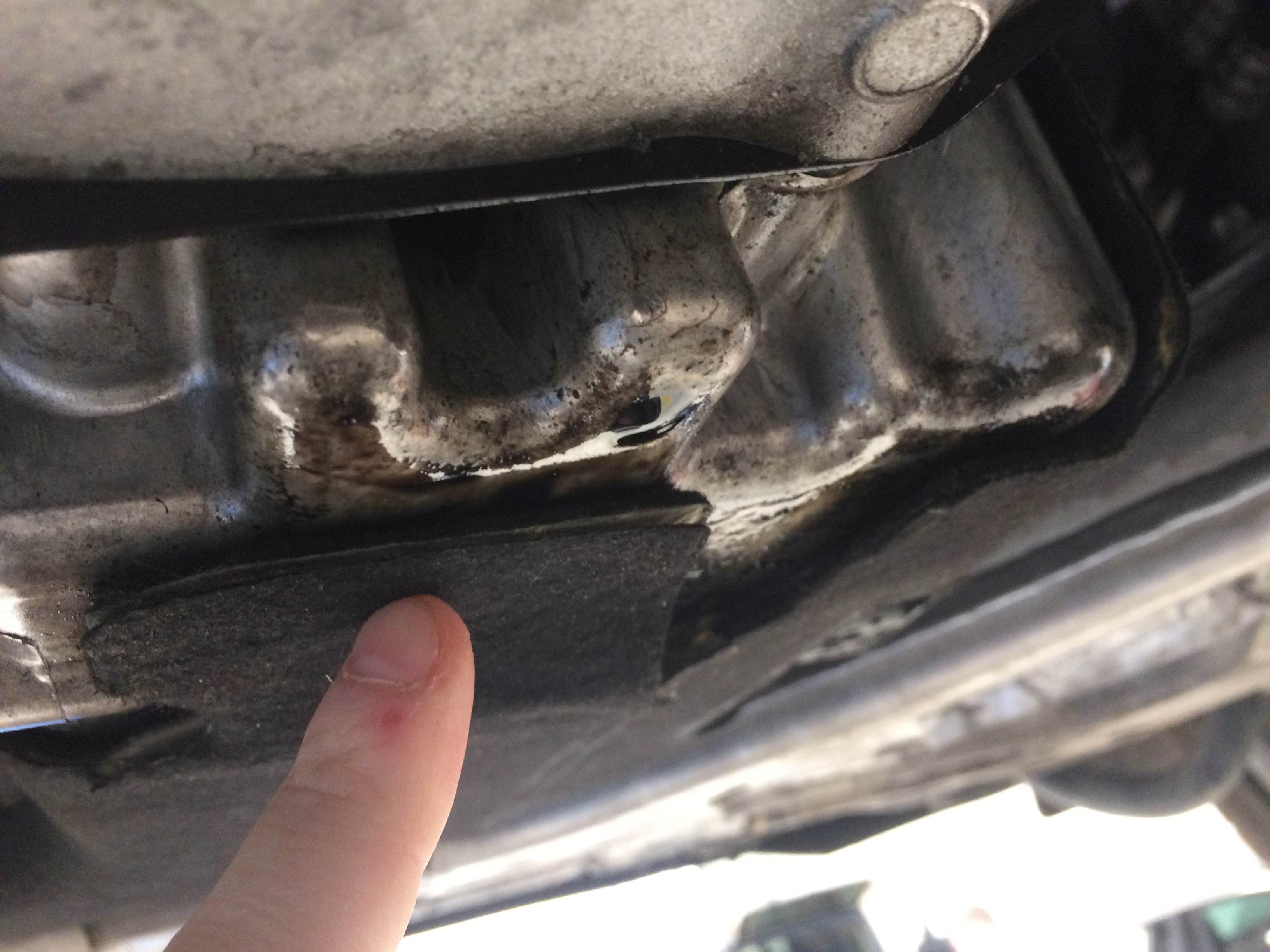

Perdita d'olio

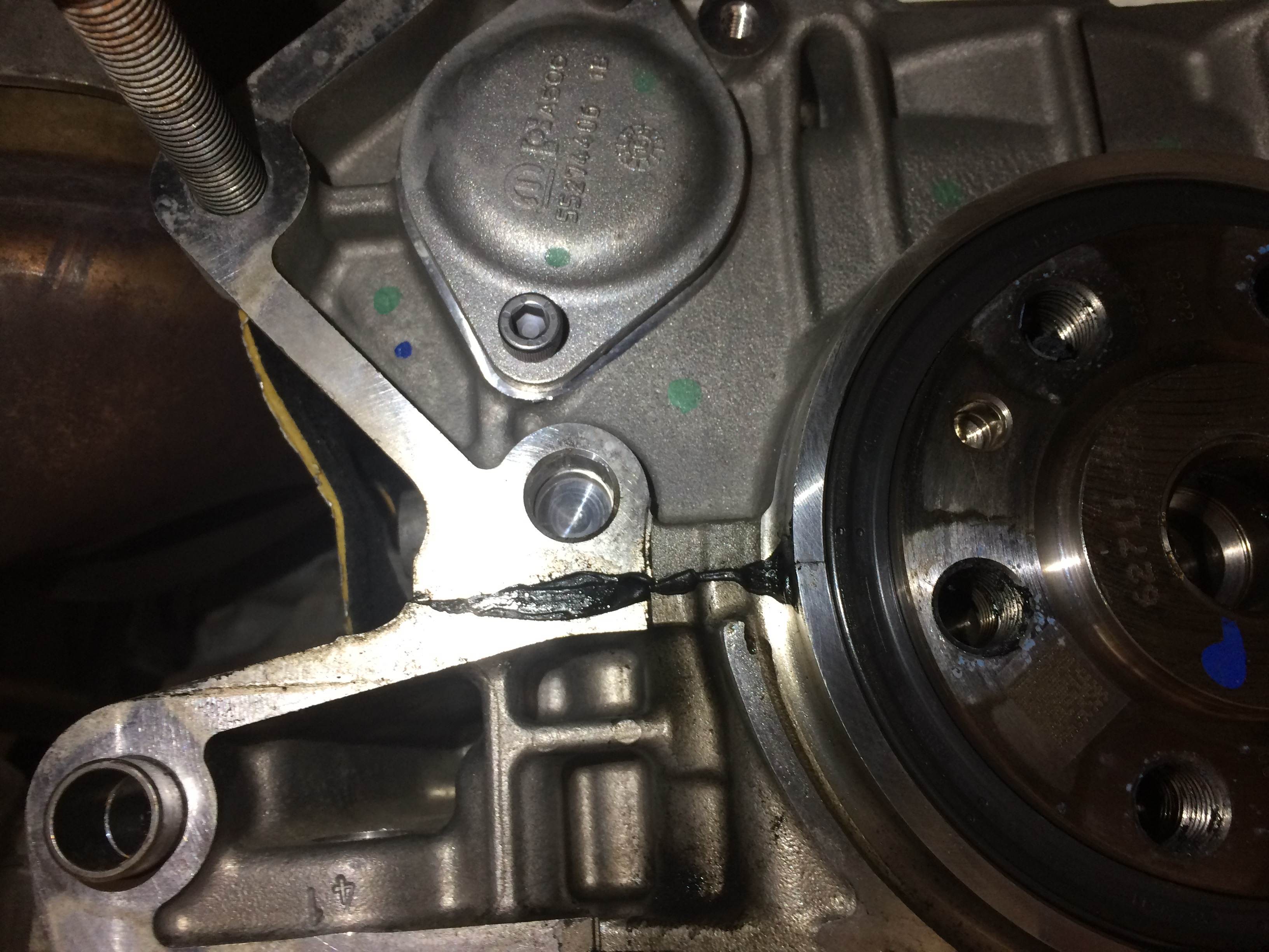

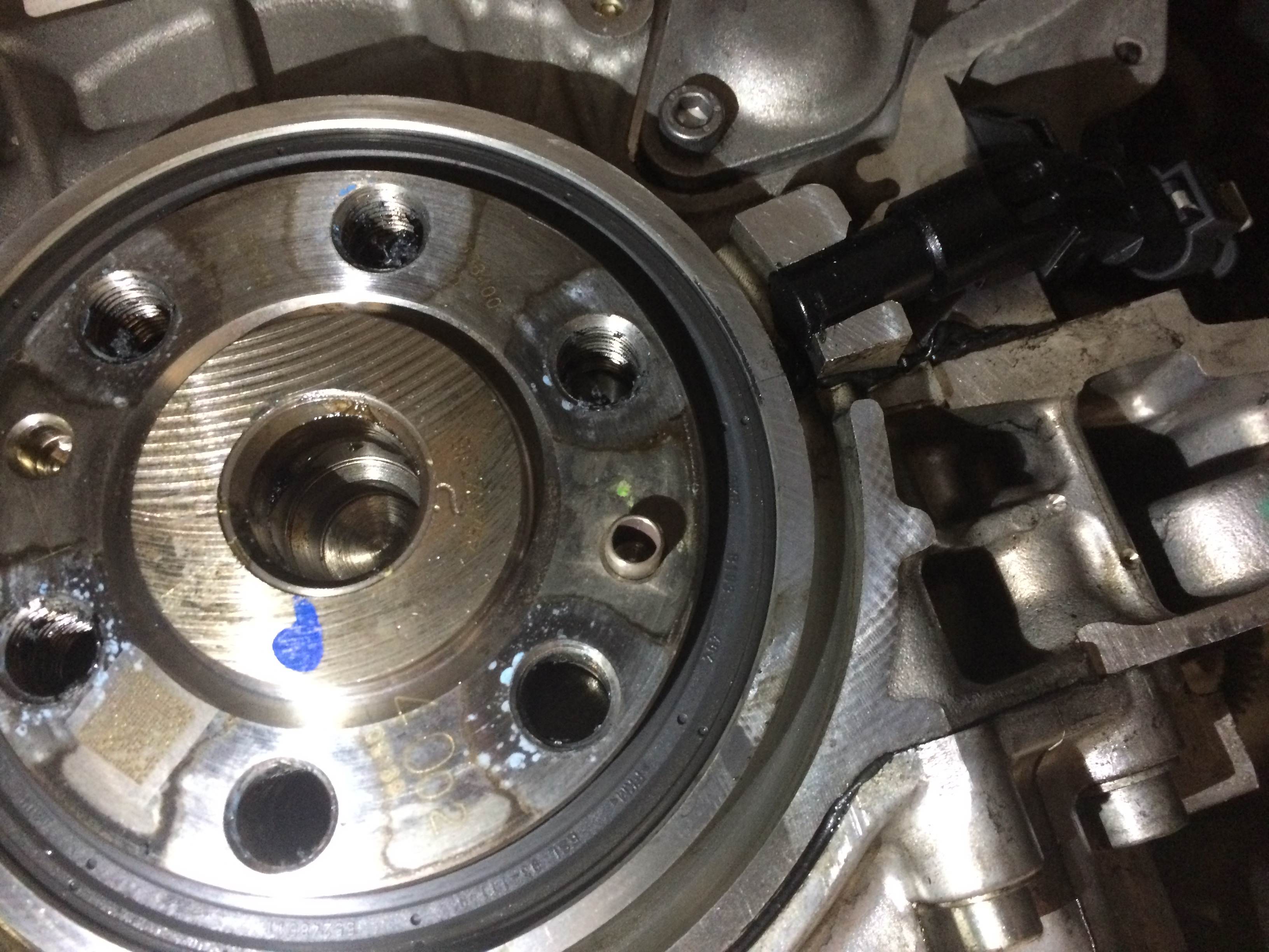

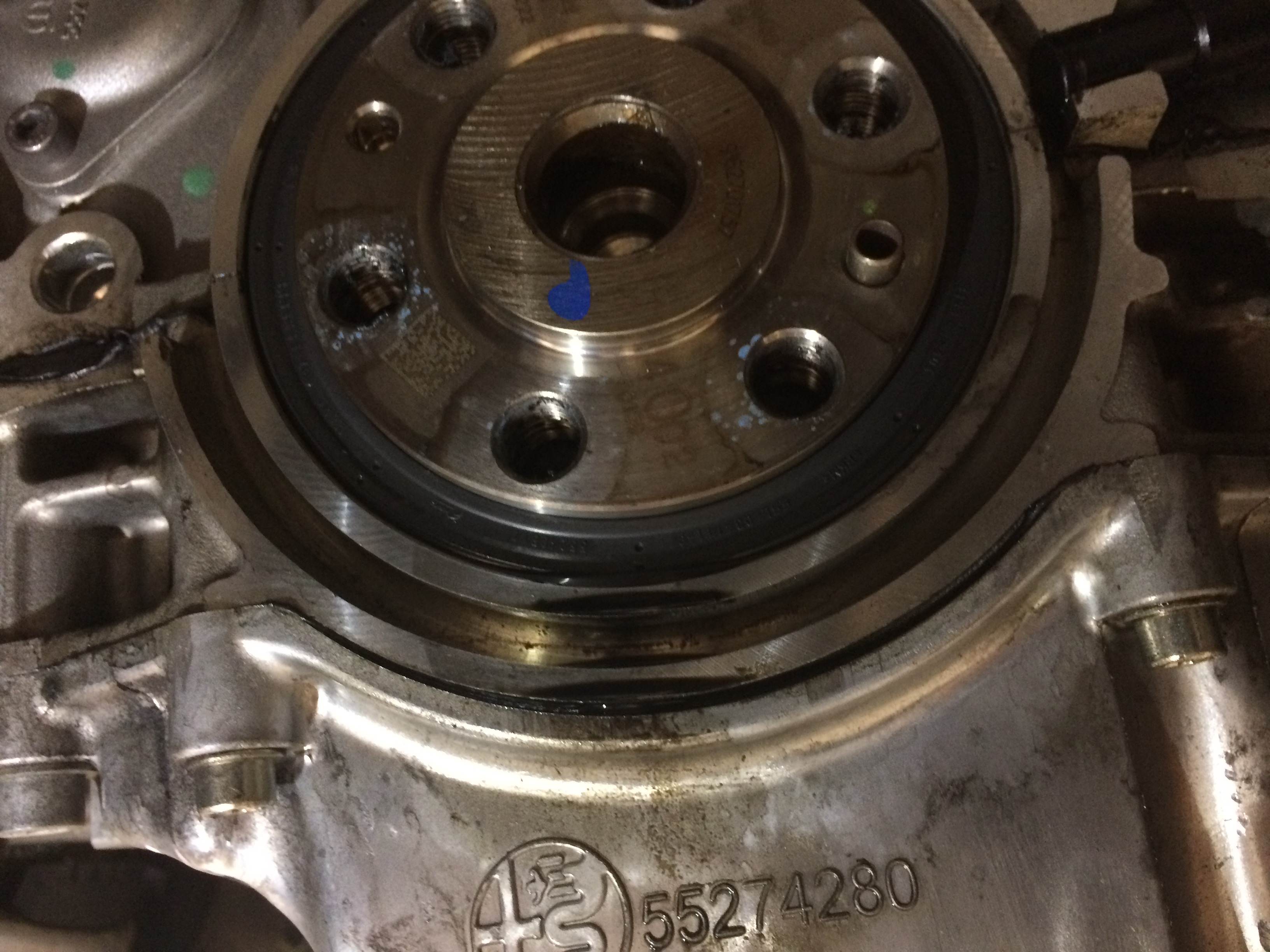

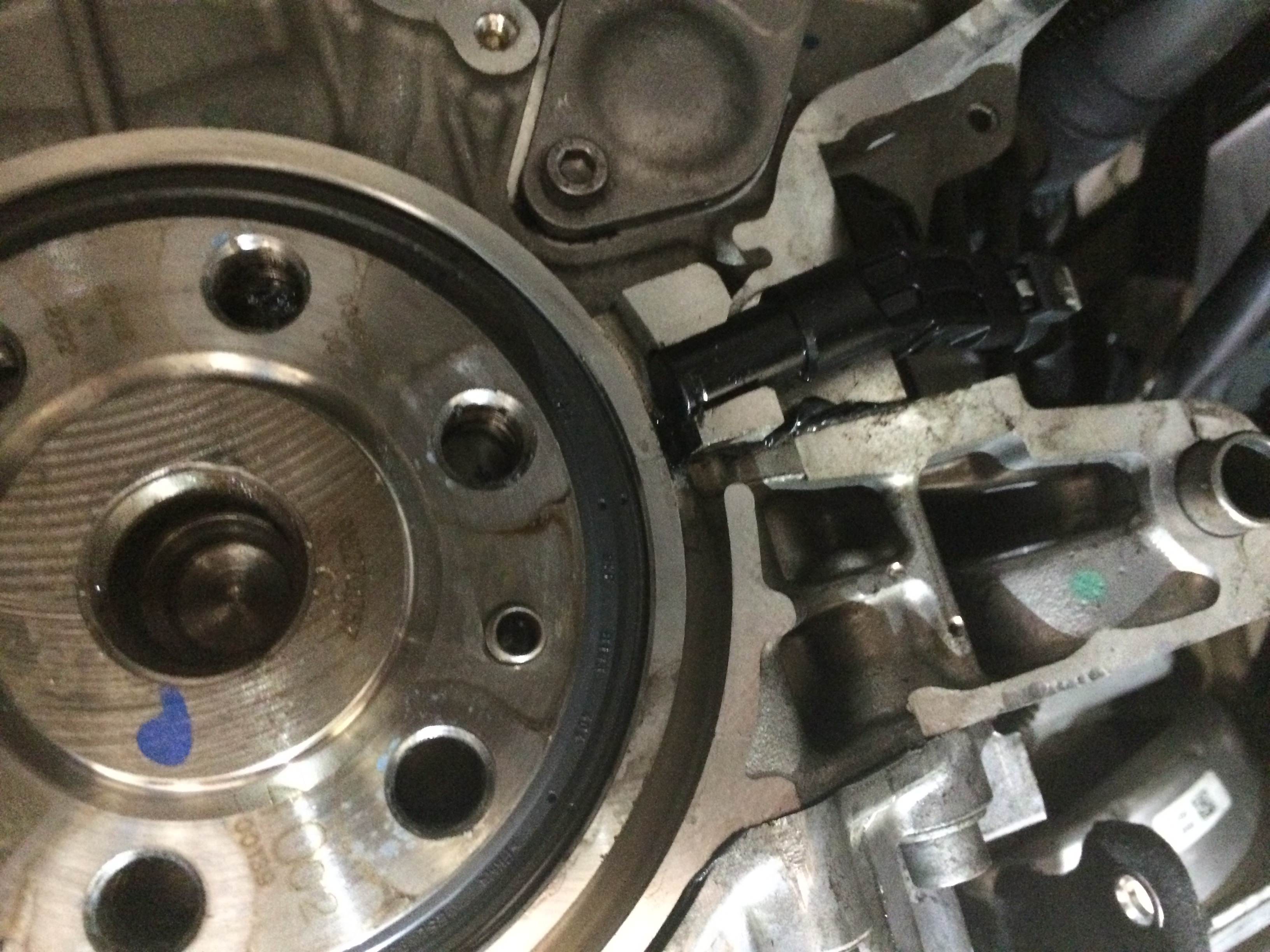

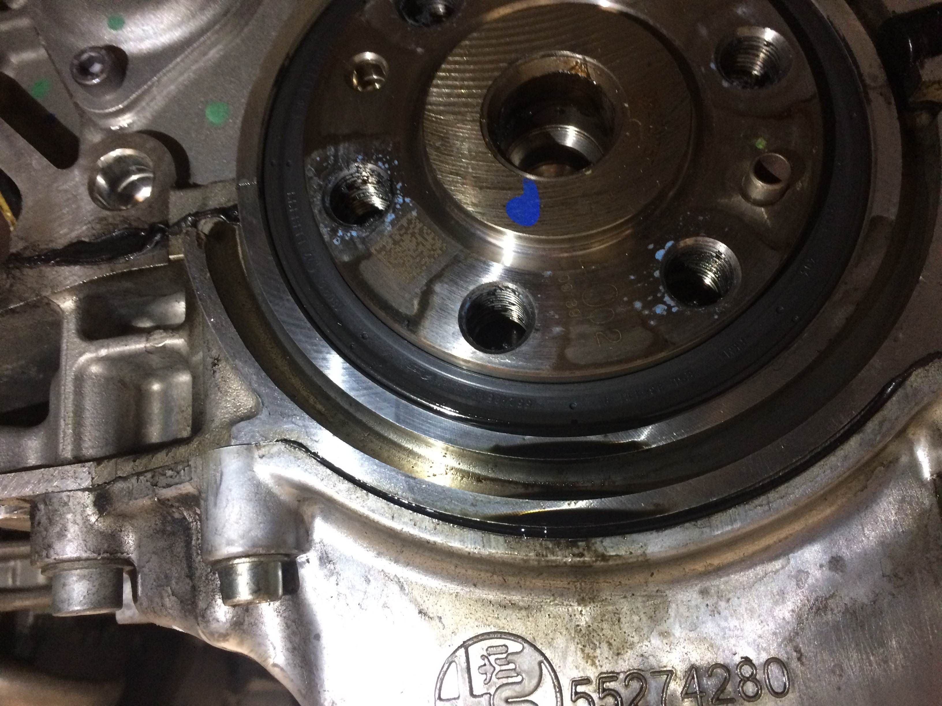

la casistica di queste rotture, da quello che si legge qua, è molto rara, mentre il problema del trasudamento pare essere "fisiologico" e non risolto neppure nelle recenti produzioni....solo che per vederlo va alzata la macchina e difficilmente i clienti sono presenti in quei momenti.
Da quello che leggo e vedo online i tappi dei contralberi sono sulla parte frontale del motore, quindi è da escludere che possano essere loro la causa dei trafilamenti.

RIno75, se non sbaglio anche la tua presenta il problema del trafilamento? Hai per caso indagato meglio oppure addirittura risolto?

[QUOTE = "romassi, objava: 1718915, član: 103298"] Včeraj zvečer zamenjam olje v zaupanje vrednih delavcev v prednastavljenih ...... (pred 3 meseci, narejene z rezanjem 60k, je bil avto avto še vedno pod garancijo, v očitno niso ničesar povedali ....)
[ATTACH = polno] 201.641 [/ ATTACH] [ATTACH = polna] 201 642 [/ ATTACH] [ATTACH = polno] 201.643 [/ ATTACH] [/ ponudba]
