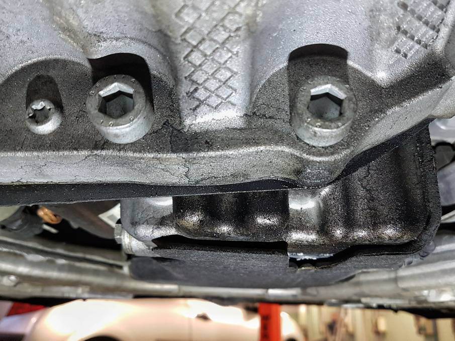

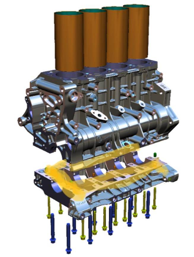

I will also put pressure on the importer Alfa Romeo for Slovenia, as this is obviously a major engine failure.
My personal opinion is that it leaks between the upper and lower parts, where the motor head comes along with the lower.
    52.9 KB · Visualizzazioni: 378

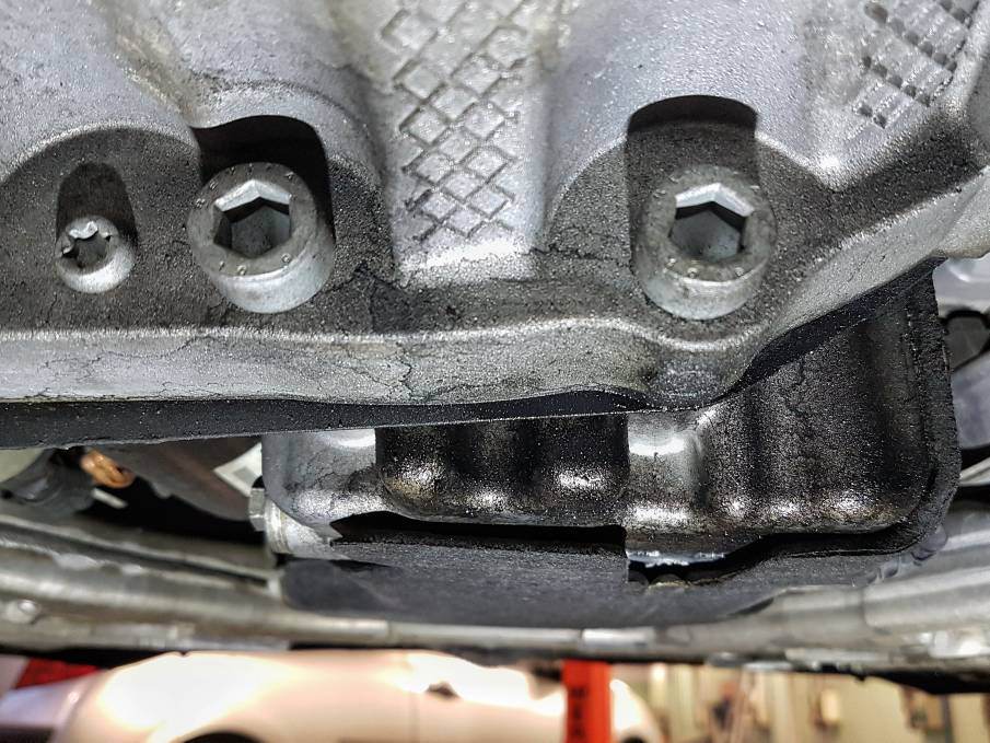

    11.4 KB · Visualizzazioni: 361

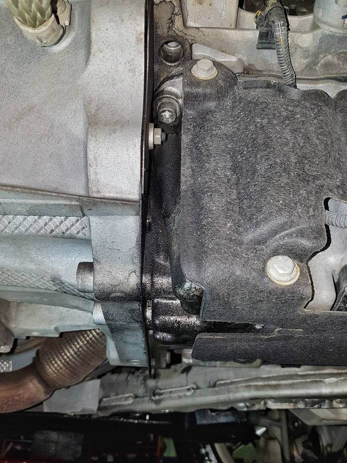

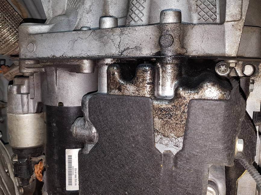

Infatti in virtù del fatto che c'è la paratia di copertura inferiore del vano motore è molto difficile notarlo o perlomeno deve imbrattare la copertura stessa, ho letto diverse discussioni e sembra un problema comune sia con Getrag manuale che con ZF automatico, purtroppo il meccanico non Alfa che me lo ha fatto notare mi stava riconsegnando l'auto quindi non ho potuto fare foto da sotto il ponte, che non lo segnalano al cliente è veramente scandaloso infatti telefonerò lunedì al Customer Care, immagino che sia un lavoro oneroso per l'assistenza, sono dell'idea che l'accoppiamento tra motore e cambio sia fatto con gli appositi mastici e non con tradizionali guarnizioni, sarebbe interessante sapere se anche le versioni a benzina hanno questi trafilamenti di olio, spero che nel cambio dell'auto ti siano venuti incontro per la permuta perché la vedo molto onerosa la perdita di denaro. :eek:
Anche la mia Q manuale (cambio ZF) aveva una leggera perdita.
Hanno ri-serrato i bulloni e “””dovrebbero””” aver risolto.
Non ha mai gocciolato per terra, solo un velo di unto che, all’ultima ispezione, era finalmente scomparso.
Confermo il mastice e non una guarnizione (parole del meccanico AR).

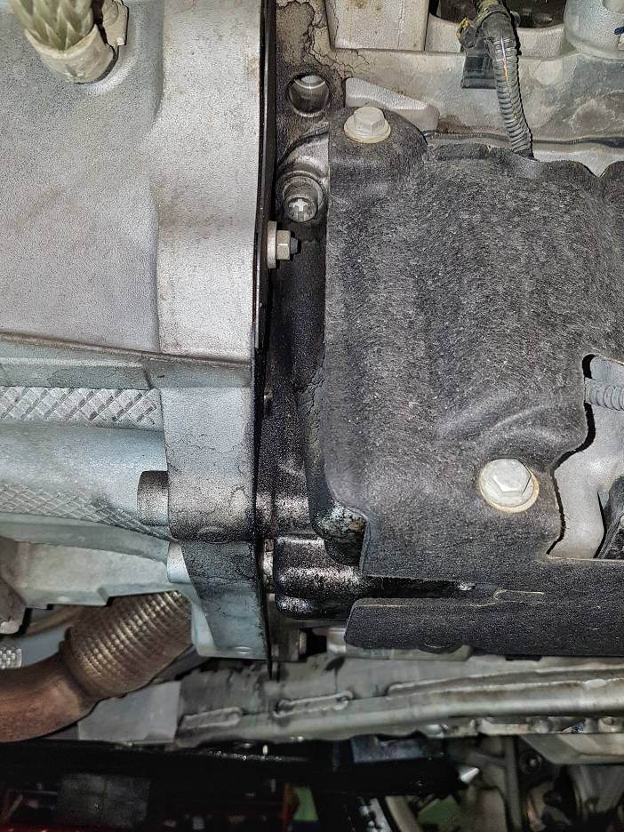

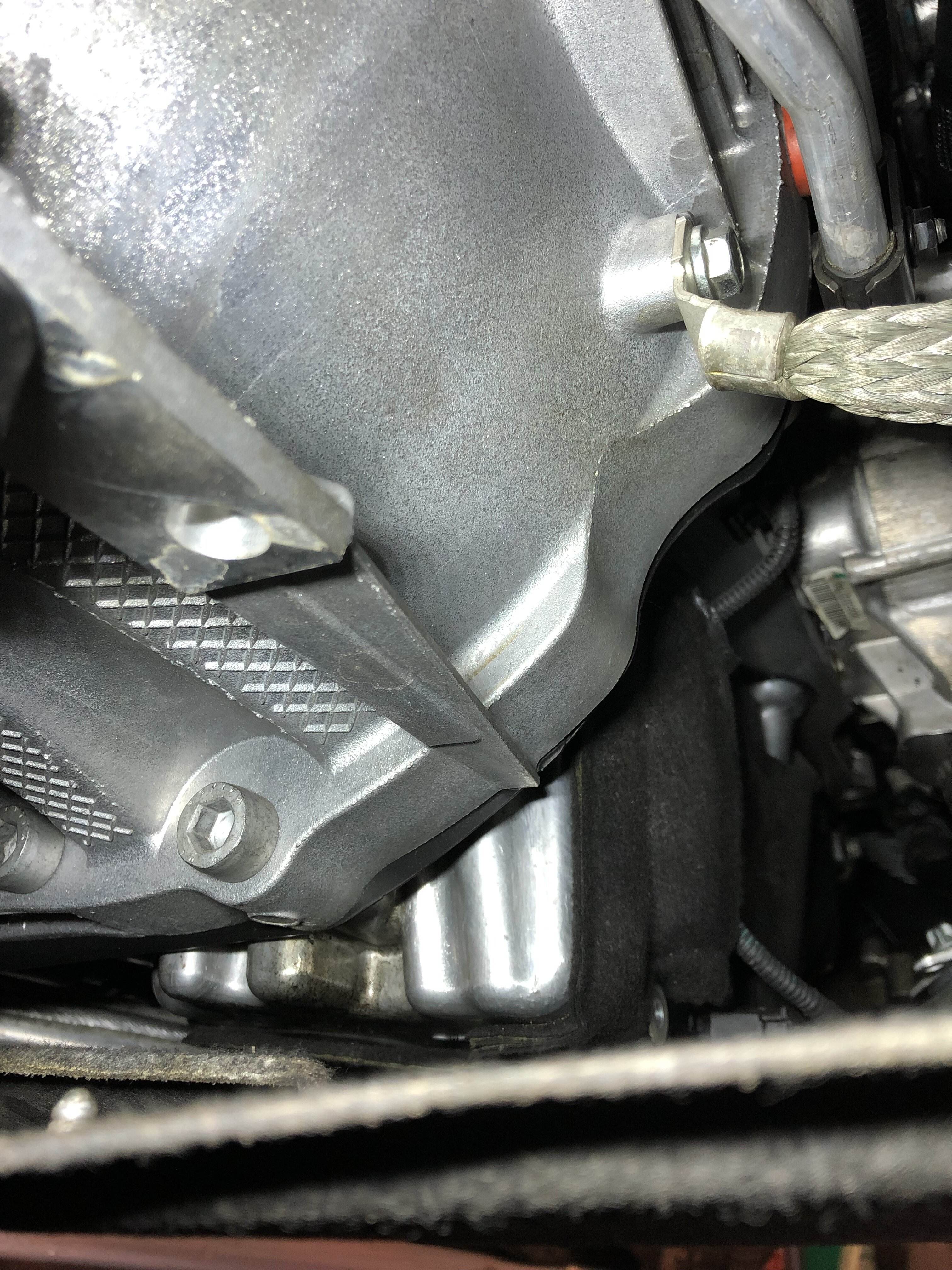

    1.4 MB · Visualizzazioni: 401

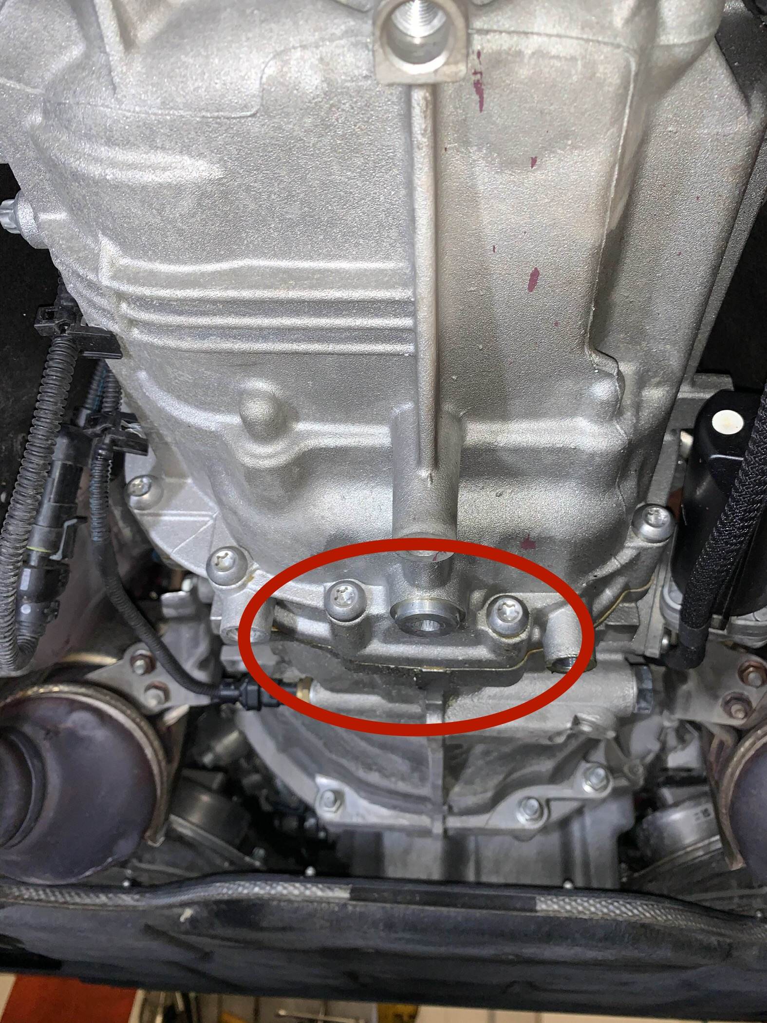

ciao
Ma lei parla di una perdita del cambio e non del motore
Non è la stessa cosa

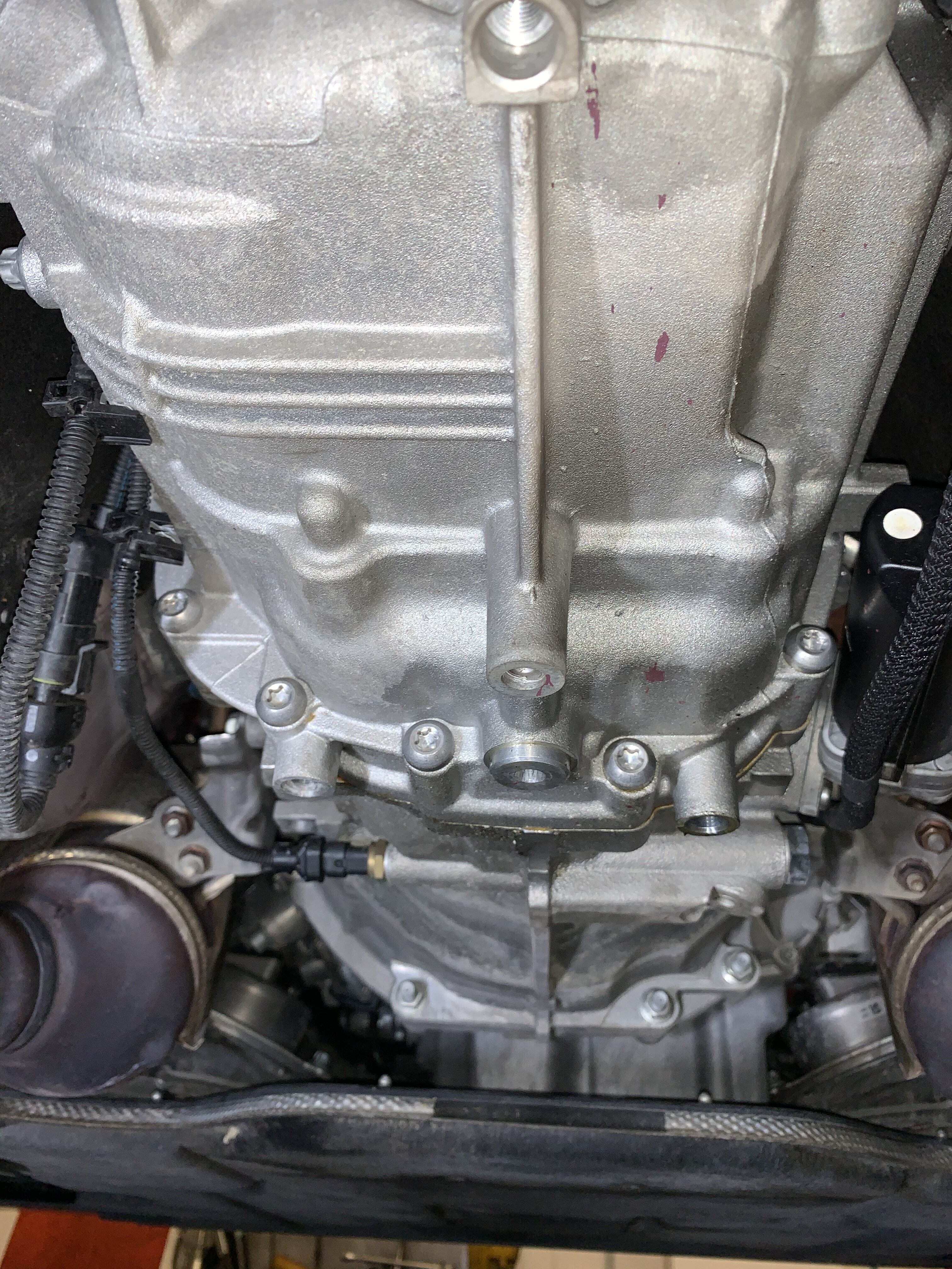

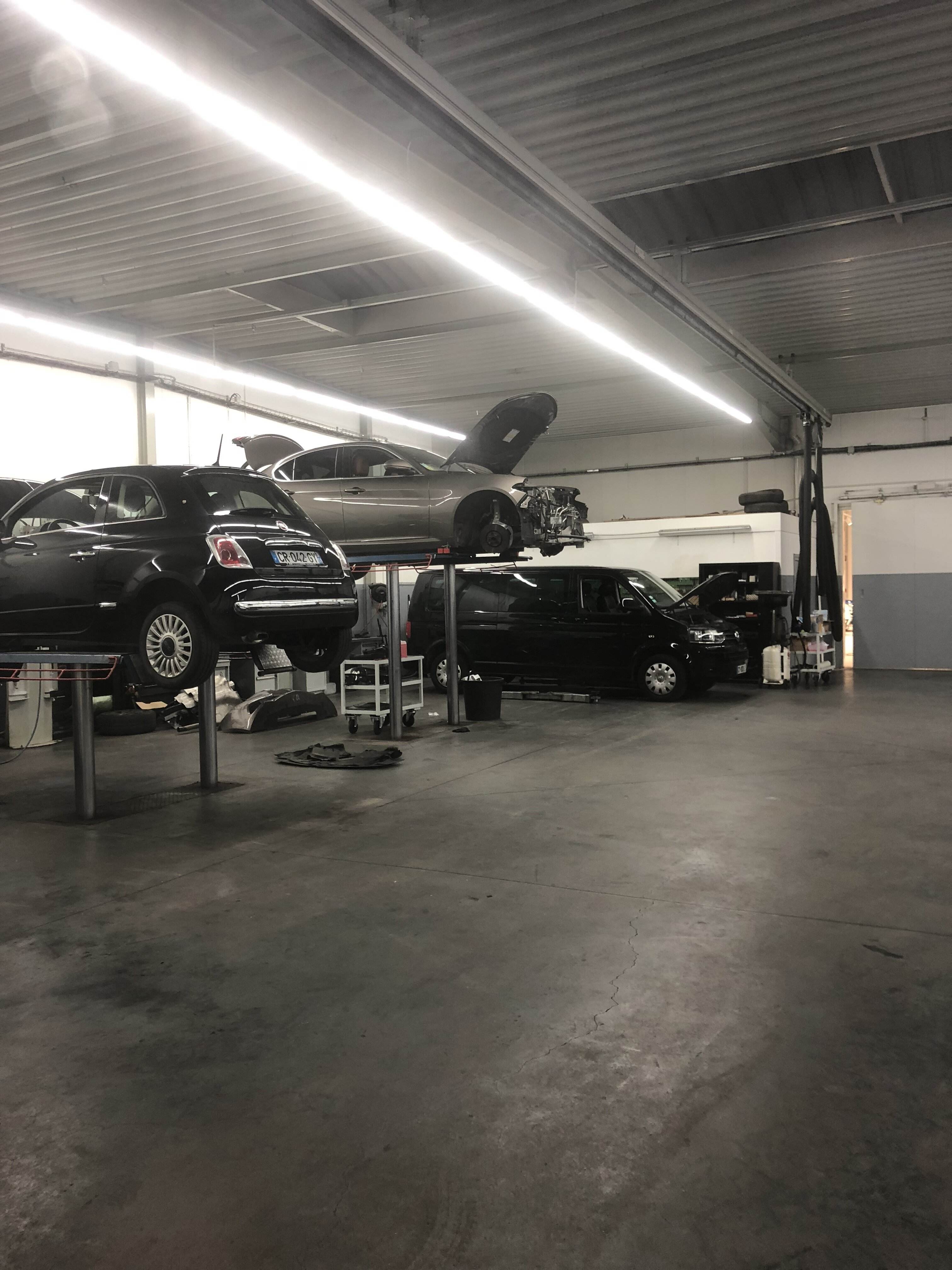

Sembra tutto assurdo mha .... Ma com'è possibile.?
Ieri sera cambio olio in officina di fiducia, e sorpresina......(3 mesi fa fatto tagliando dei 60k, l'auto era ancora in garanzia, ed ovviamente non hanno detto nulla....)
