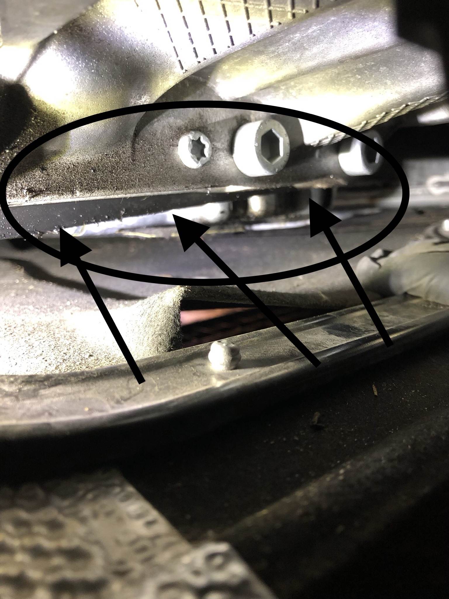

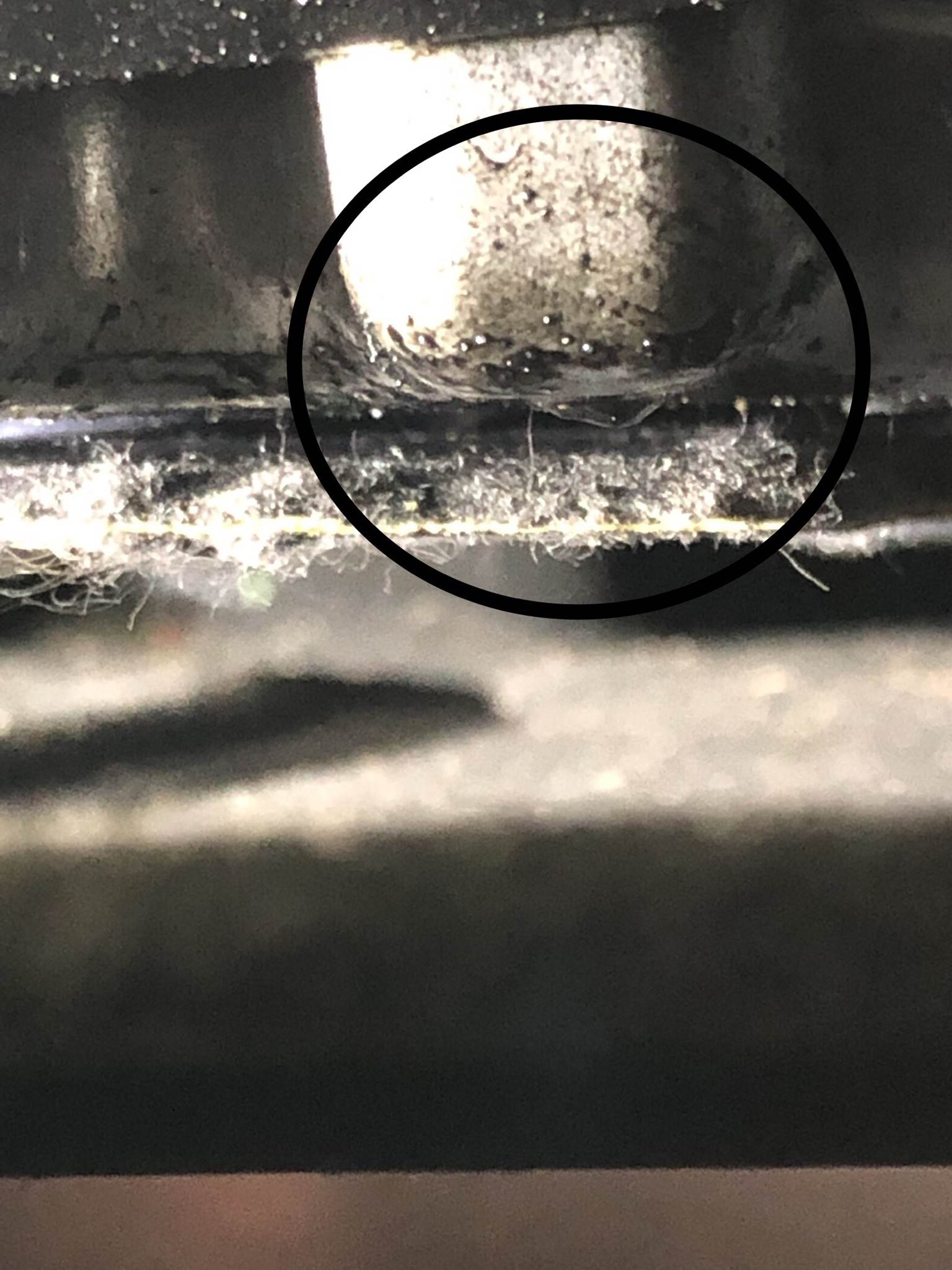

La mia non l'ho più guardata ma trasuda dallo stesso punto e secondo me si trasformerà in perdita...ho la garanzia non ufficiale ma mafre fino a maggio ma mi è già stato detto che copre solo rotture,quindi mi dovrò arrangiare. Ho pensato che magari era stata ferma e smette di perdere appena riesco la tiro su e guardo
Ma possibile che i motori FCA debbano avere sempre perdite di olio da una vita .? Mha ..
A me sembra che perda dal tappo olio. Sei sicuro che sia stato stretto bene?

Può essere il tappo,io non ho risolto

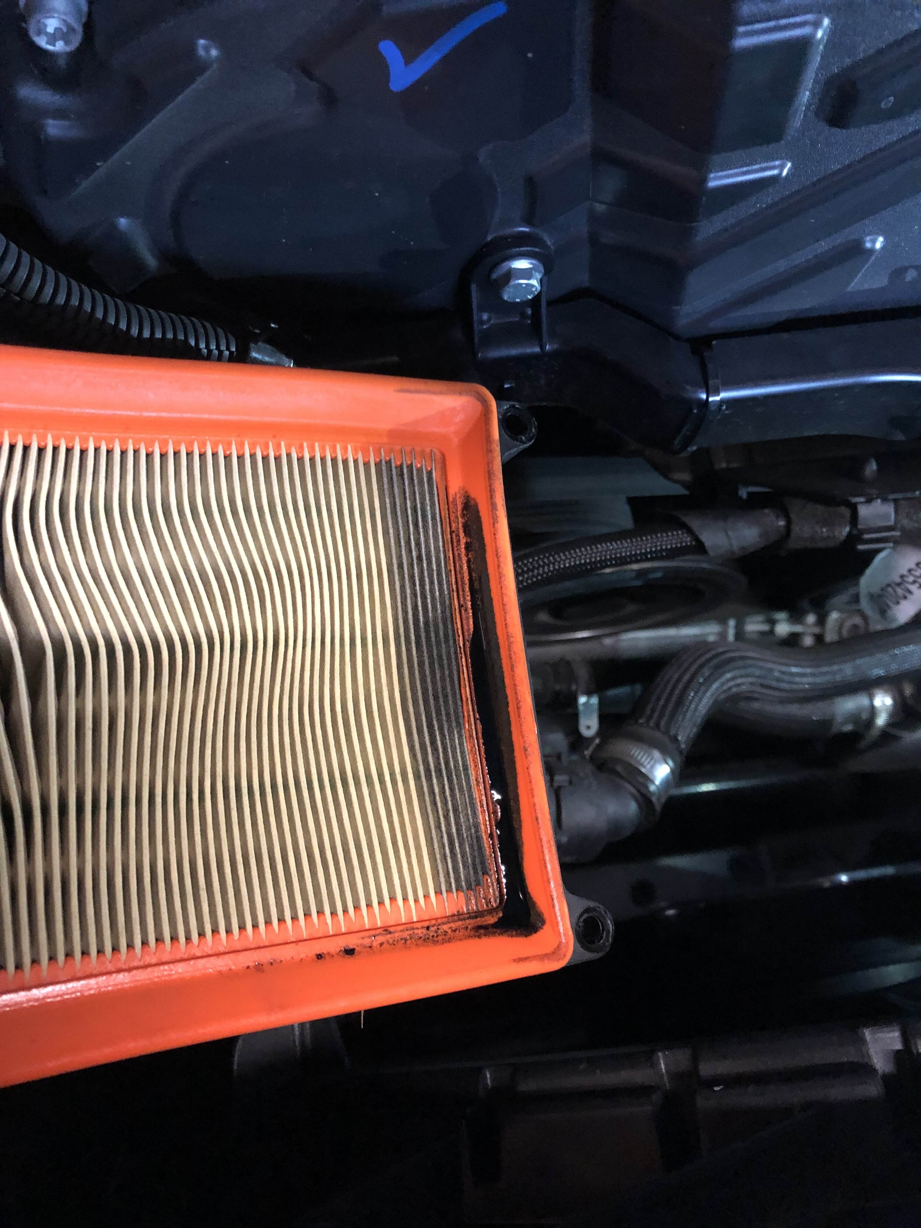

Ho lo stesso problema (foto)

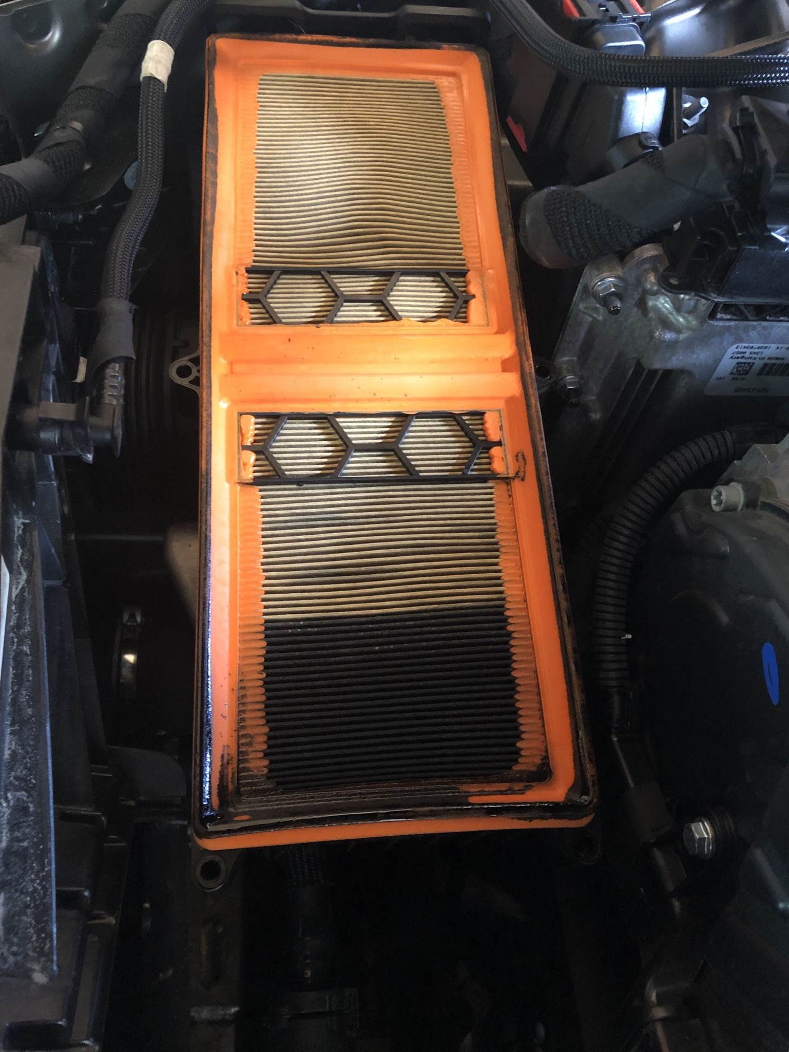

c’è anche un altro problema con questo 2.2
l'olio sale nel filtro dell'aria (foto)
Sono in procedura con Alfa Francia per sapere cosa possono fare.

Filtro della nuova Giulia a 12 000 Kms
filtro della prima Giulia dopo 38 000 Kms
