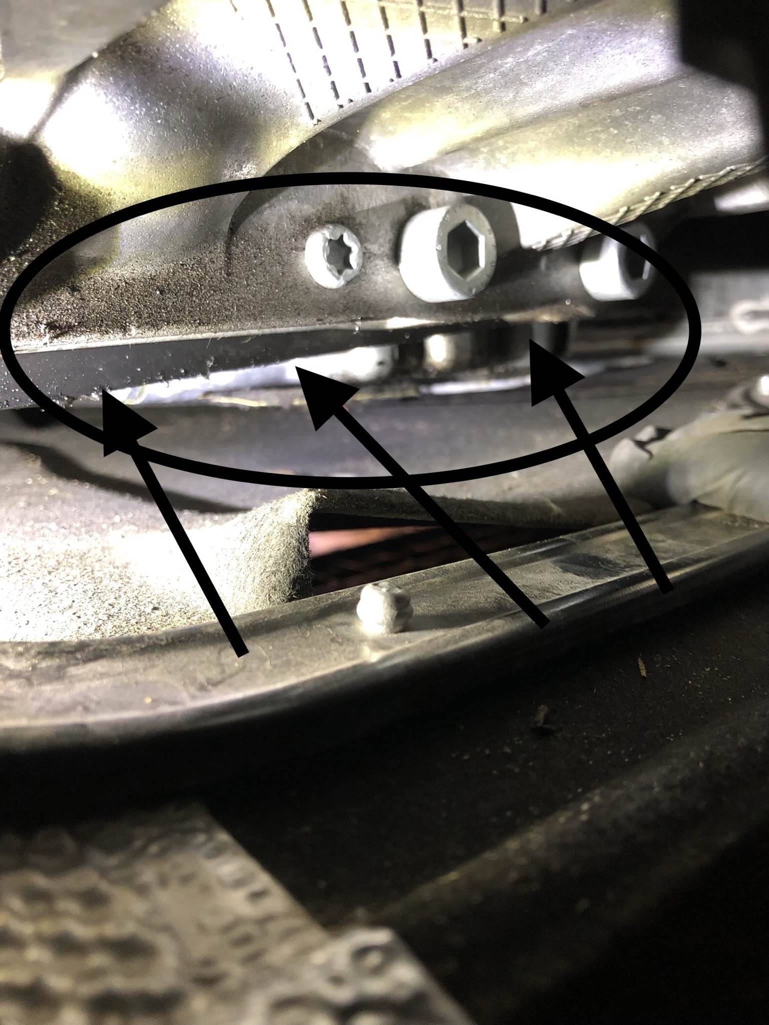

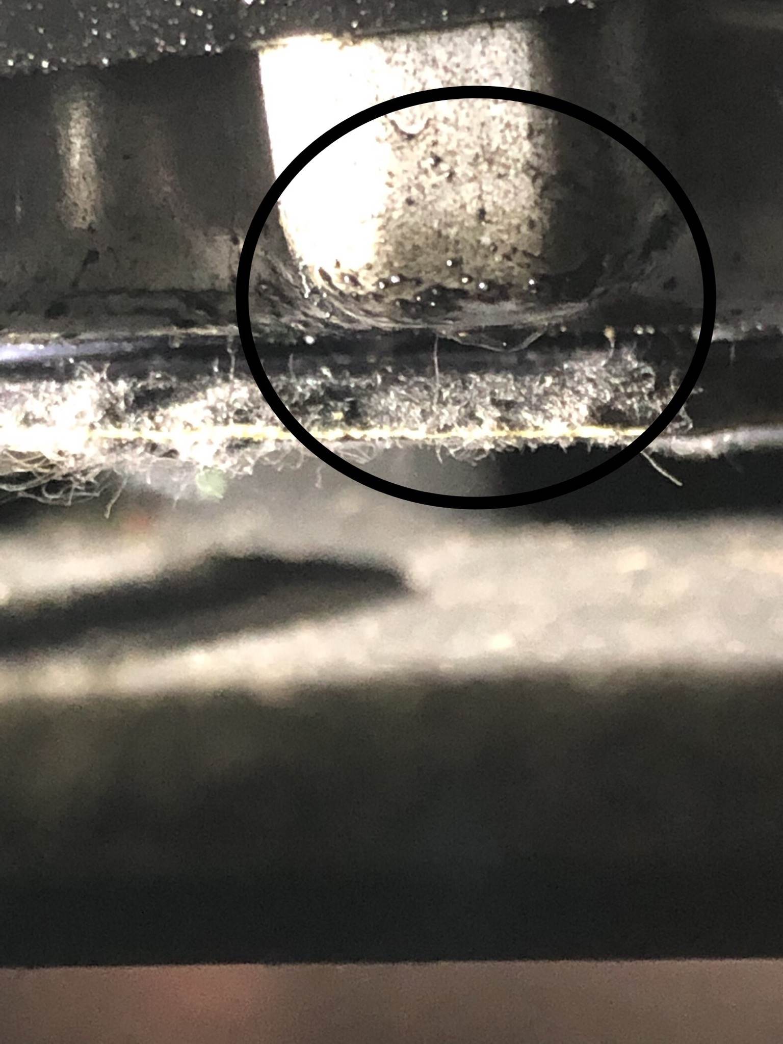

Adesso che ho la nuova ”2019”dopo 10 000kms

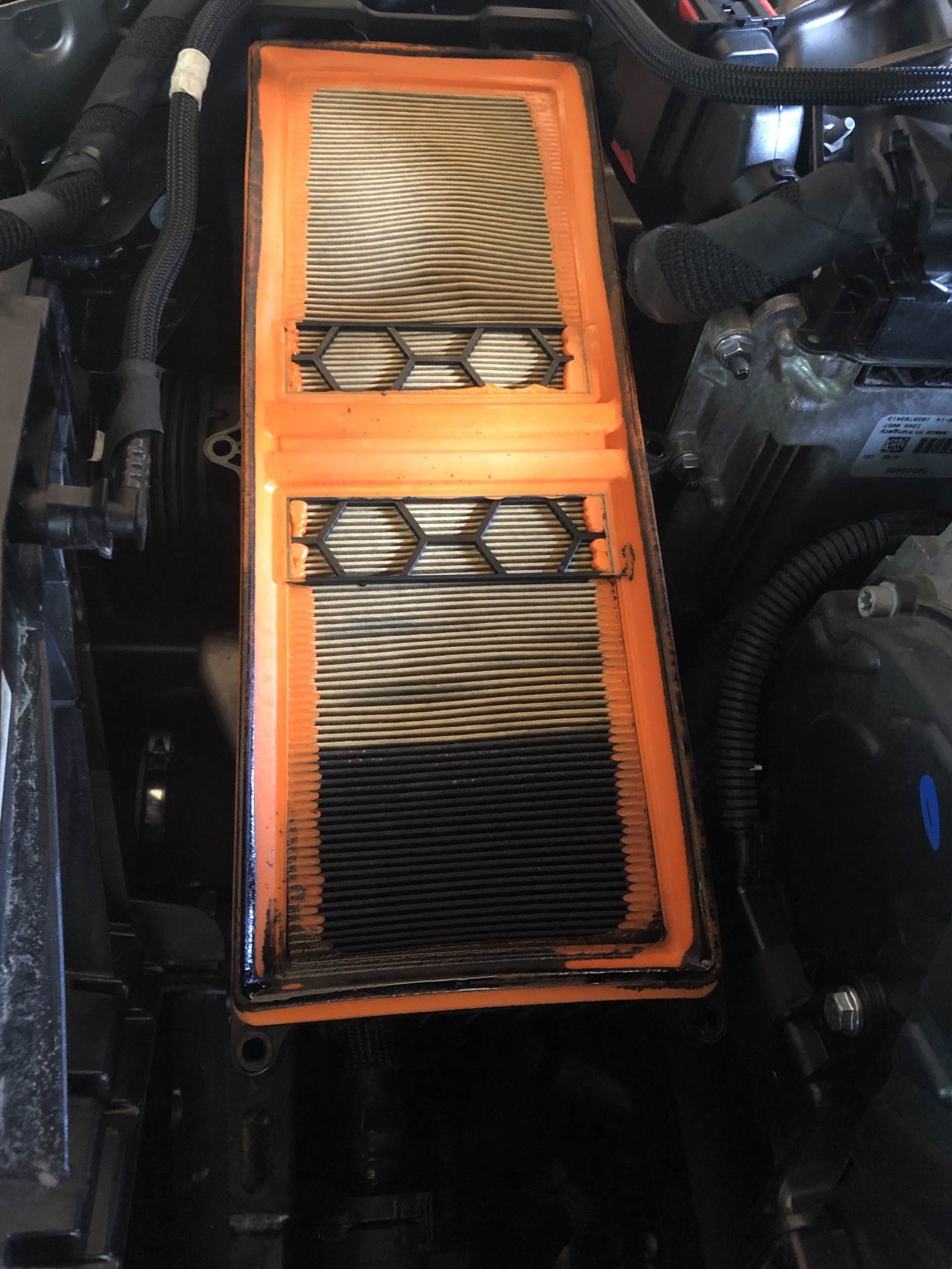

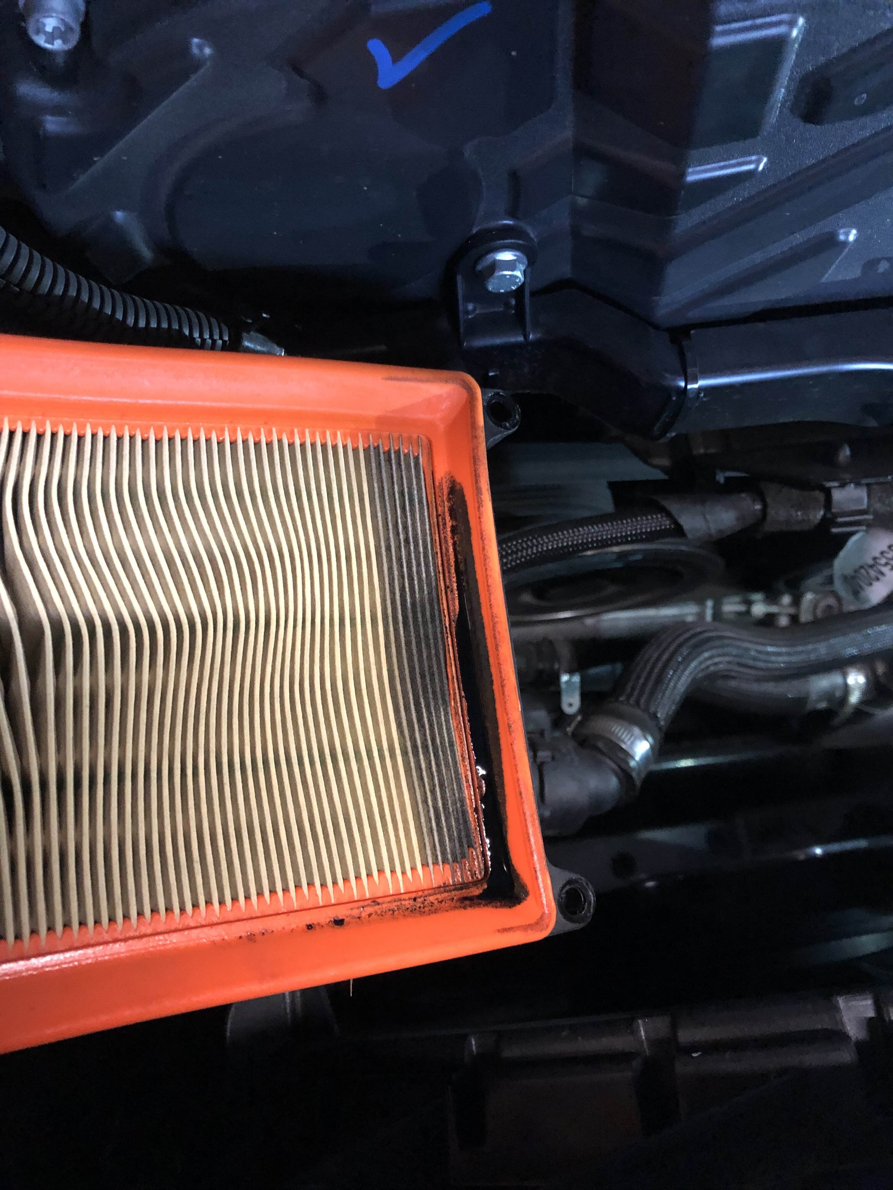

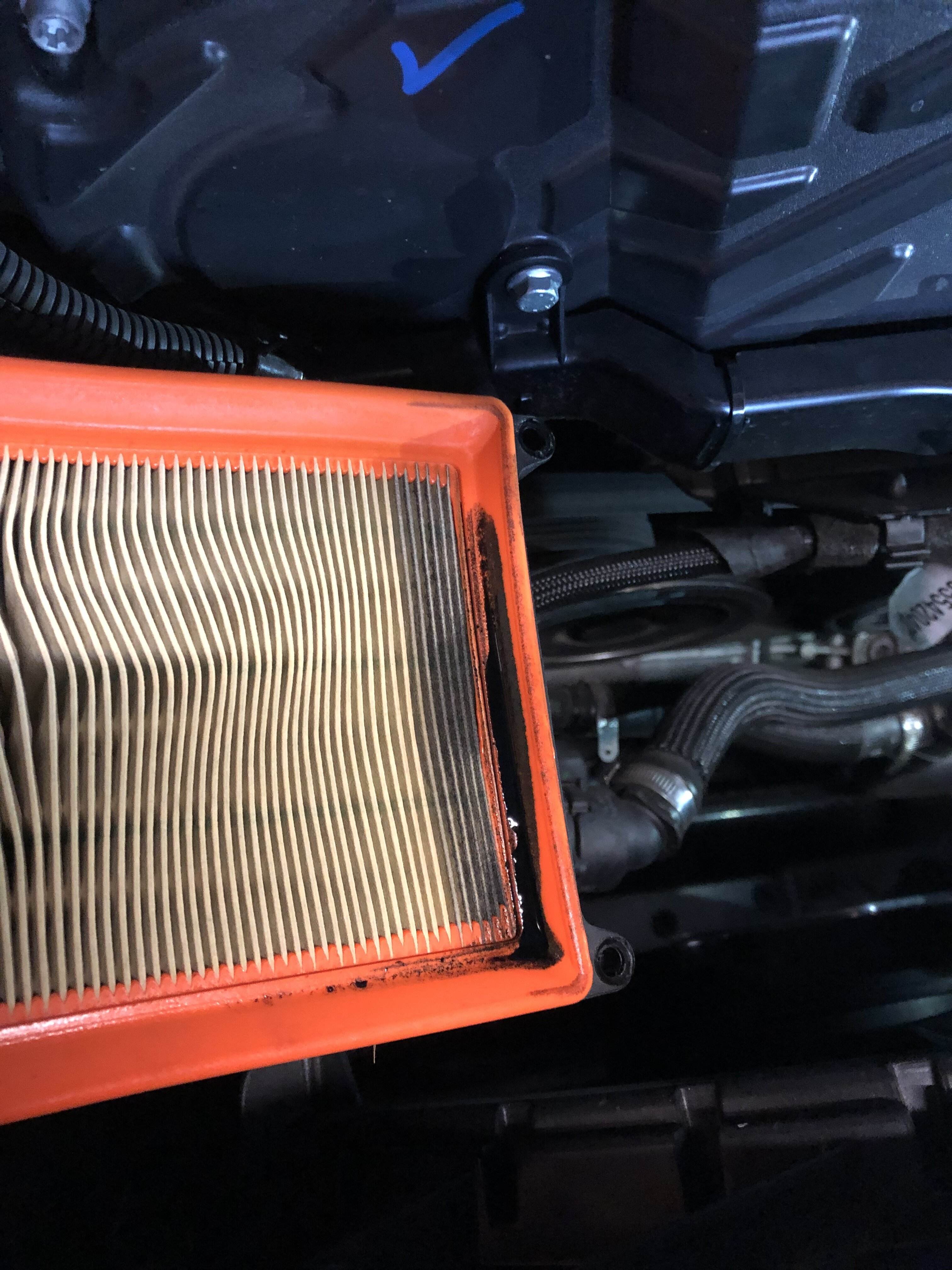

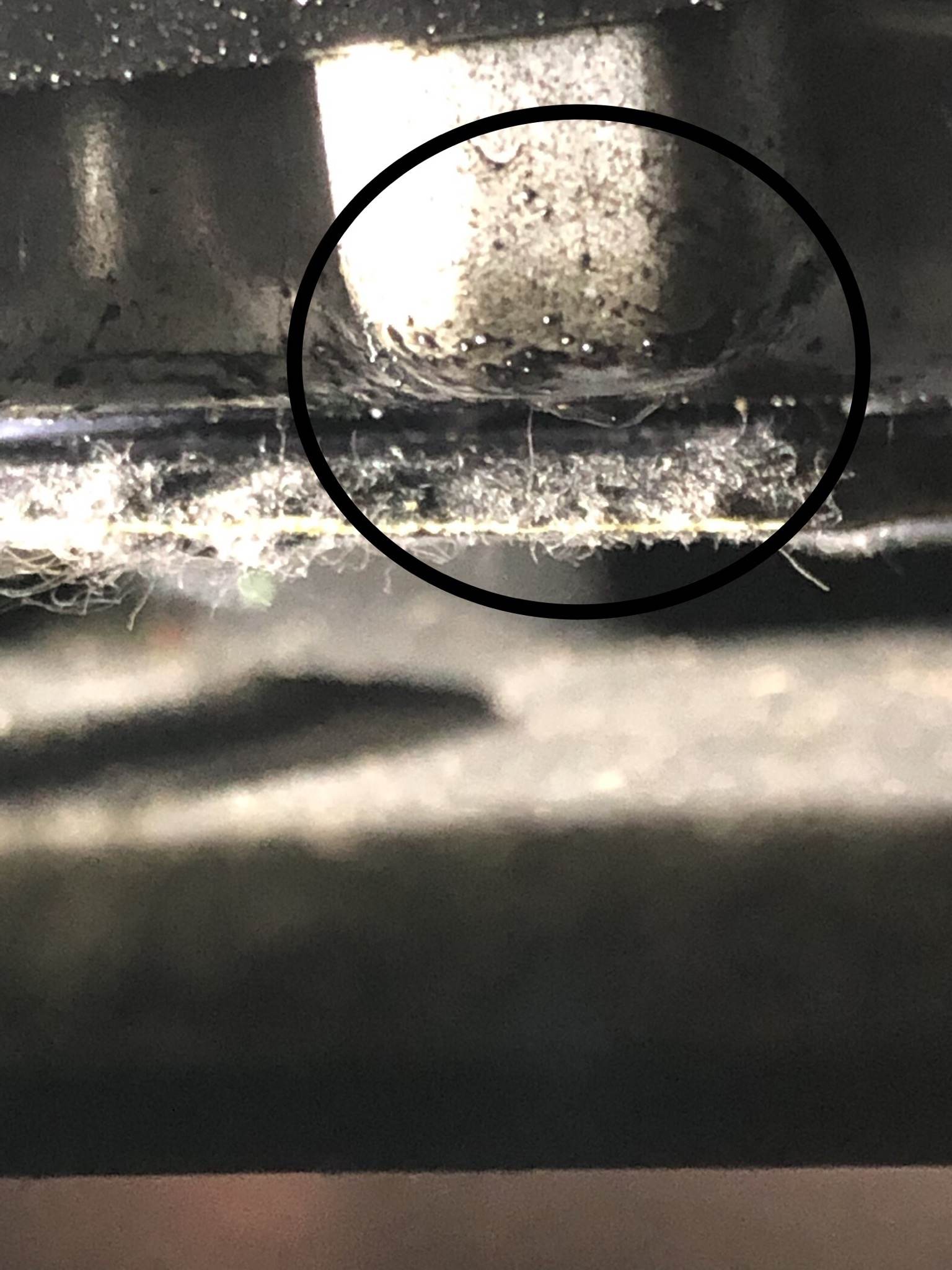

Ho lo stesso problema (foto)
c’è anche un altro problema con questo 2.2
l'olio sale nel filtro dell'aria (foto)
Sono in procedura con Alfa Francia per sapere cosa possono fare.

Visualizza allegato 197421 Visualizza allegato 197422
Filtro della nuova Giulia a 12 000 Kms
Visualizza allegato 197423
filtro della prima Giulia dopo 38 000 Kms
Visualizza allegato 197424

Questa storia di perdite dal cambio secondo me va suddivisa per tipologia di perdita.
La mia, ad esempio, per un breve periodo ha perso dalla giunzione tra le due campane del cambio, grossomodo a livello del tappo di scarico per il cambio olio della trasmissione (manuale). Strette un paio di viti sembra sia cessato.
Ad ogni modo non gocciolava per terra, era un trasudamento così lieve da formare solo una "mezza goccia" che rimaneva attaccata nel punto più basso attorno al tappo. Ma si vedeva un lieve trasudamento dal mastice interposto tra le due calotte (mi dicono non ci sia una guarnizione vera e propria ma del mastice di tenuta). Me ne sono accorto casualmente guardandola sotto dopo una "toccata" alla Mille Miglia (ne ho corso un pezzo per sbaglio della...Polstrada).
Altri amici del forum invece hanno avuto perdite dal paraolio posteriore (lato trasmissione) mentre altri dal lato motore.
Potrebbero essere problemi diversi e quindi non identificabili sotto una sola matrice tipo "Giulia fa schifo".
Inoltre l'olio tende a scendere verso il punto più basso del cambio che, guardacaso, corrisponde al tappo di scarico. Per cui non è facile a colpo d'occhio individuarne l'origine.
Facciamo un appello?
- Mia Giulia: lieve trasudamento a metà cambio, linea di giunzione imbullonata. Sembra risolto.
Per l olio del filtro aria e' vero infatti nella nuova procedura al cambio olio c è scritto di verificare il filtro aria e se contaminato di olio pulirle bene e sostituire il filtro
