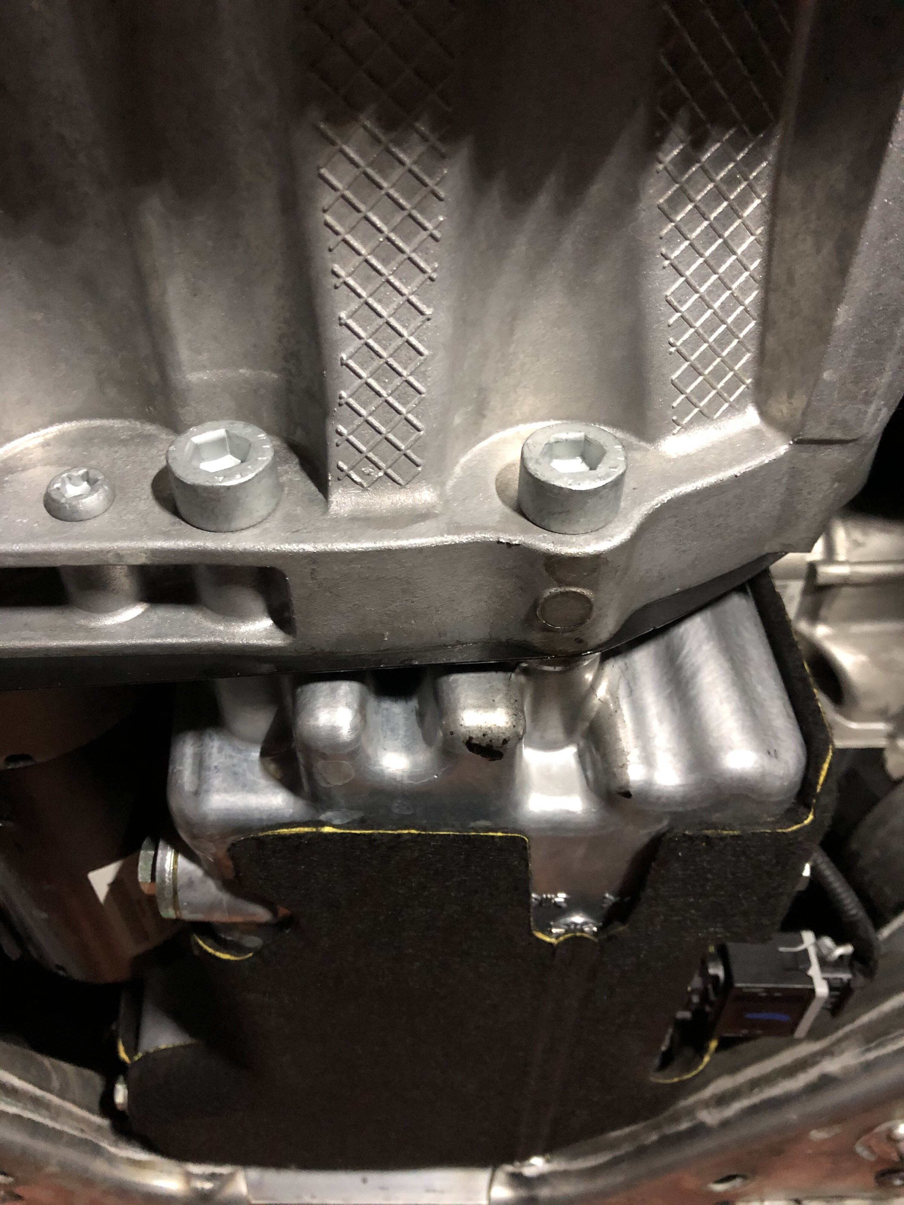

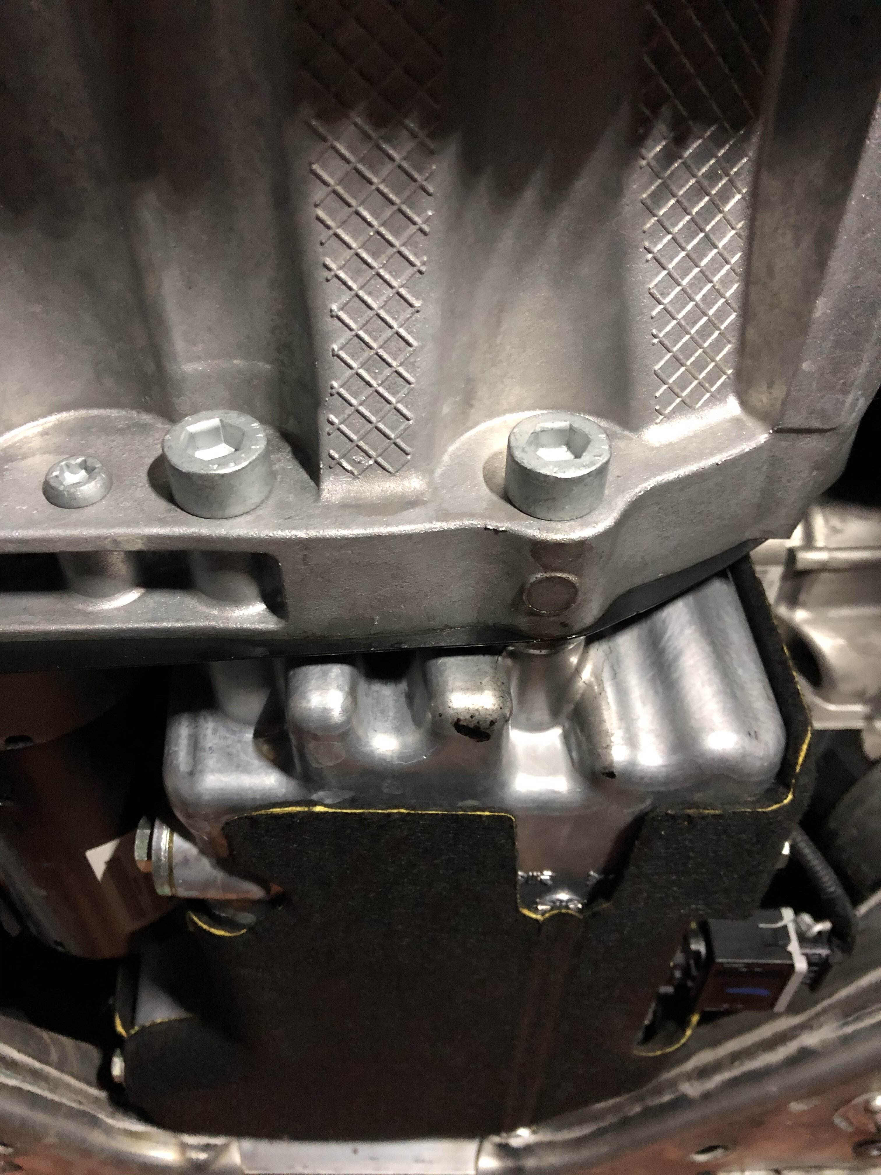

La prima Giulia 2016 2.2L 180cv l’ho cambiata a causa di questo problema a 42 000kms (hanno fatto due volte il lavora e no a cambiato niente)
Ma ho lo stesso problema con la seconda 2019 2.2L 190cv che arriva a 19 000kms (foto)

Visualizza allegato 199897 Visualizza allegato 199898

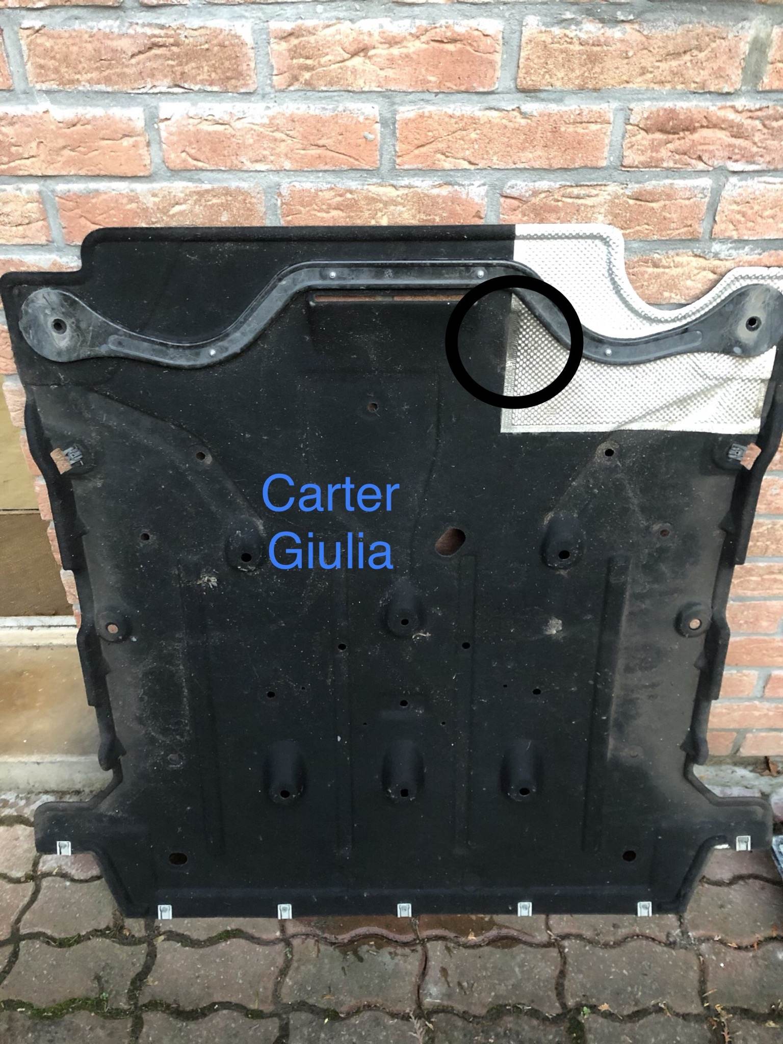

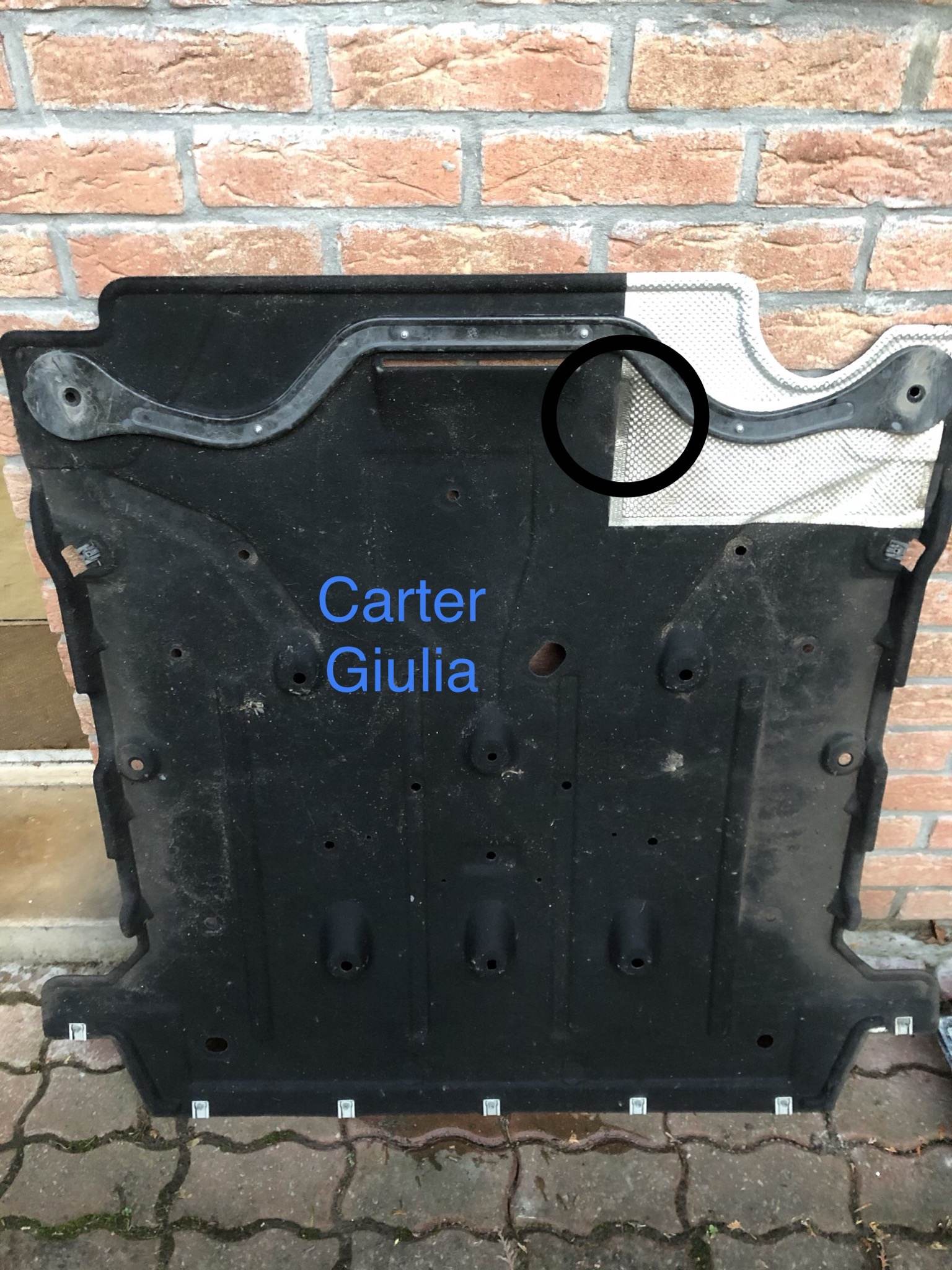

Infatti in virtù del fatto che c'è la paratia di copertura inferiore del vano motore è molto difficile notarlo o perlomeno deve imbrattare la copertura stessa, ho letto diverse discussioni e sembra un problema comune sia con Getrag manuale che con ZF automatico, purtroppo il meccanico non Alfa che me lo ha fatto notare mi stava riconsegnando l'auto quindi non ho potuto fare foto da sotto il ponte, che non lo segnalano al cliente è veramente scandaloso infatti telefonerò lunedì al Customer Care, immagino che sia un lavoro oneroso per l'assistenza, sono dell'idea che l'accoppiamento tra motore e cambio sia fatto con gli appositi mastici e non con tradizionali guarnizioni, sarebbe interessante sapere se anche le versioni a benzina hanno questi trafilamenti di olio, spero che nel cambio dell'auto ti siano venuti incontro per la permuta perché la vedo molto onerosa la perdita di denaro. :eek:

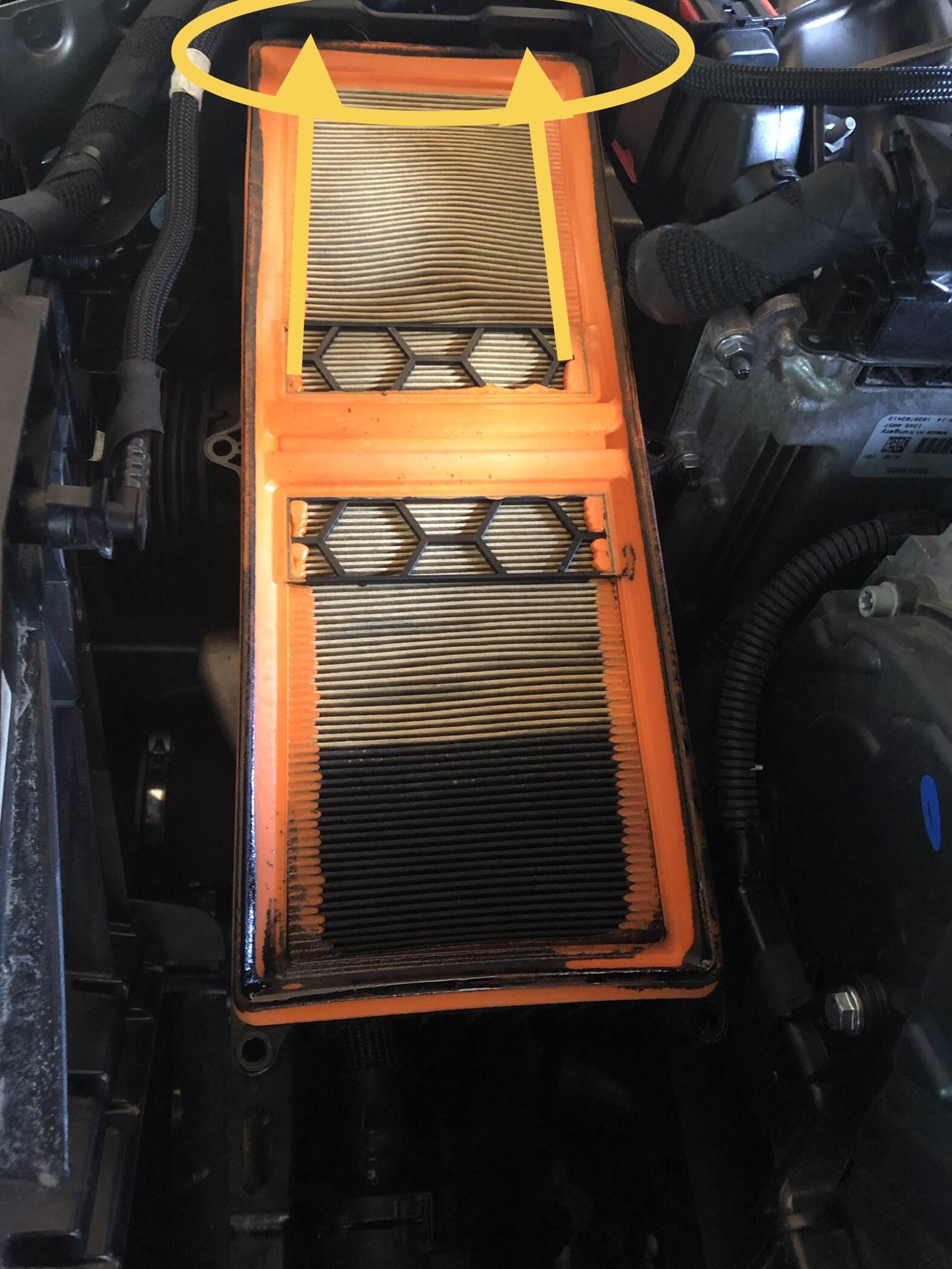

Ma c'è anche il problema dell'olio che sale al filtro dell'aria.....
