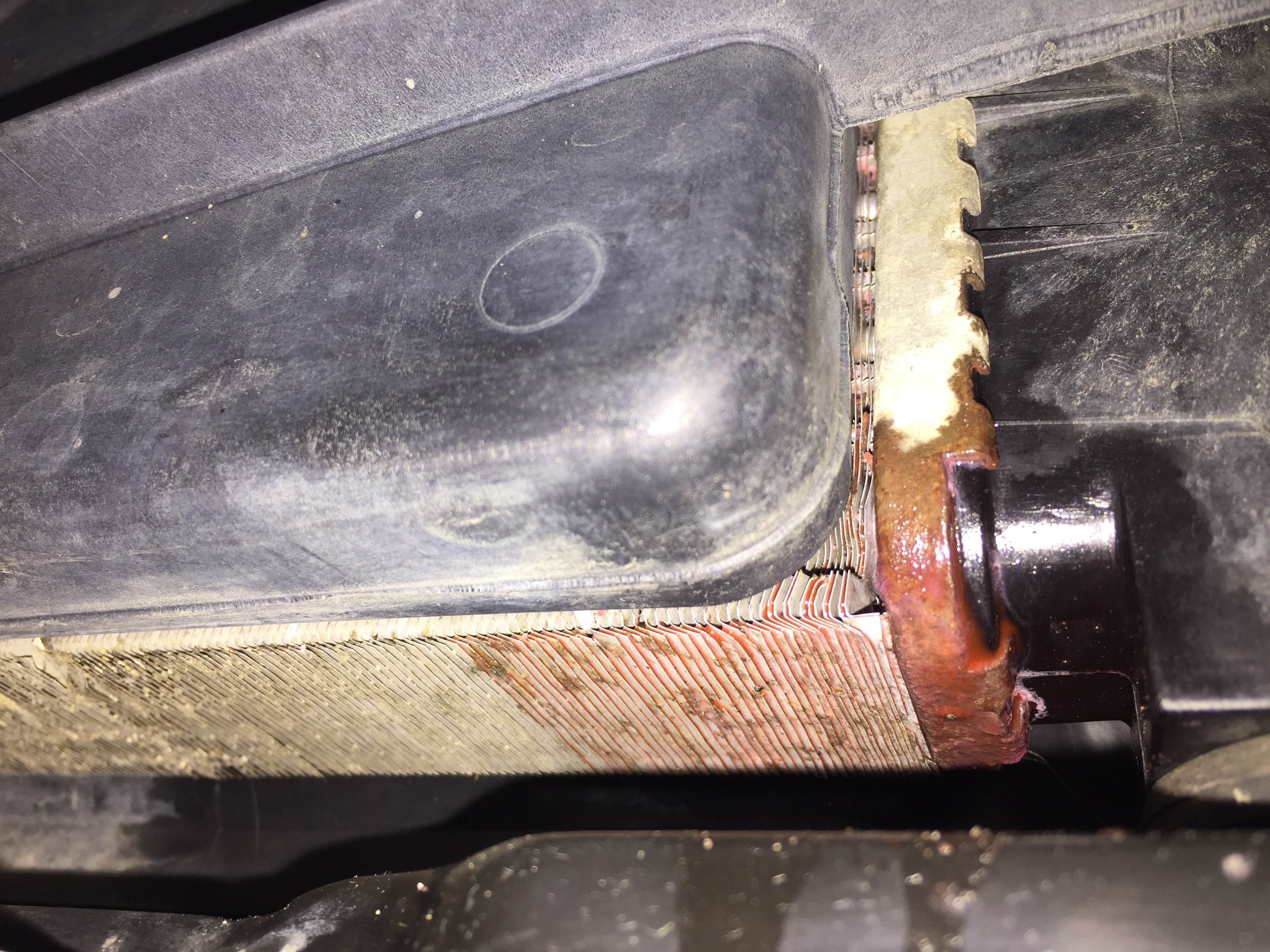

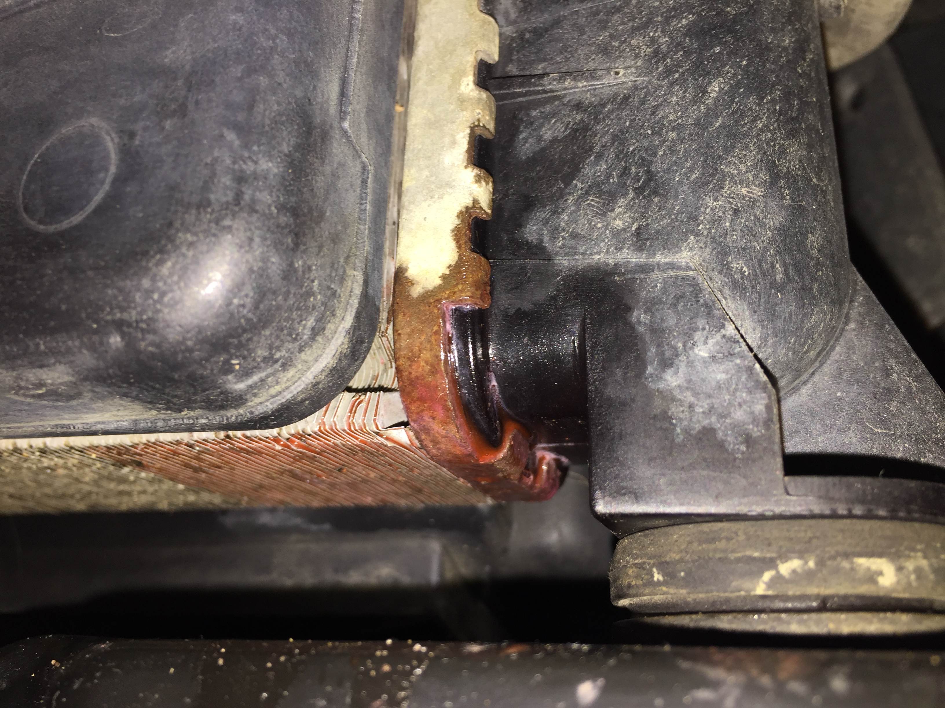

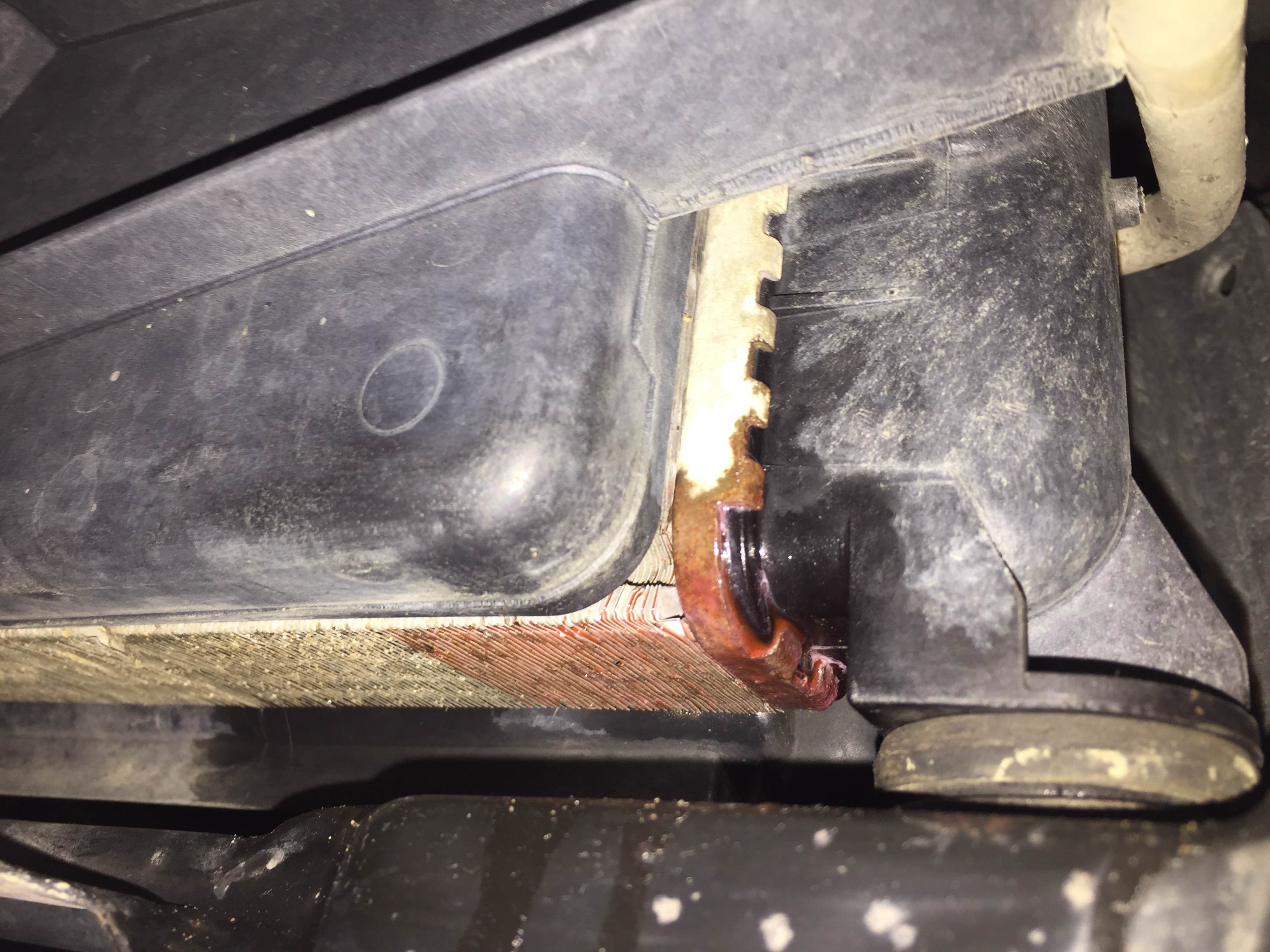

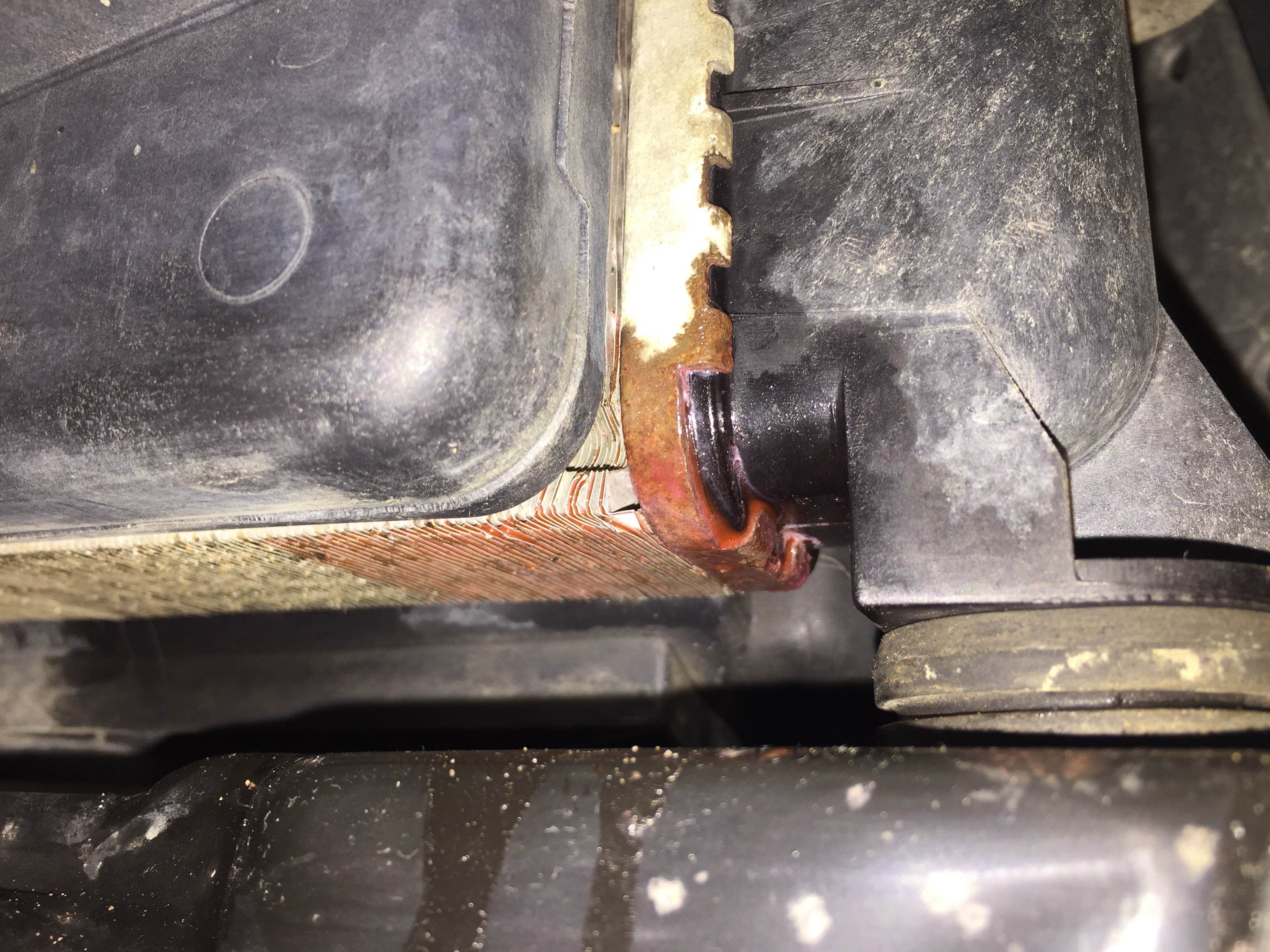

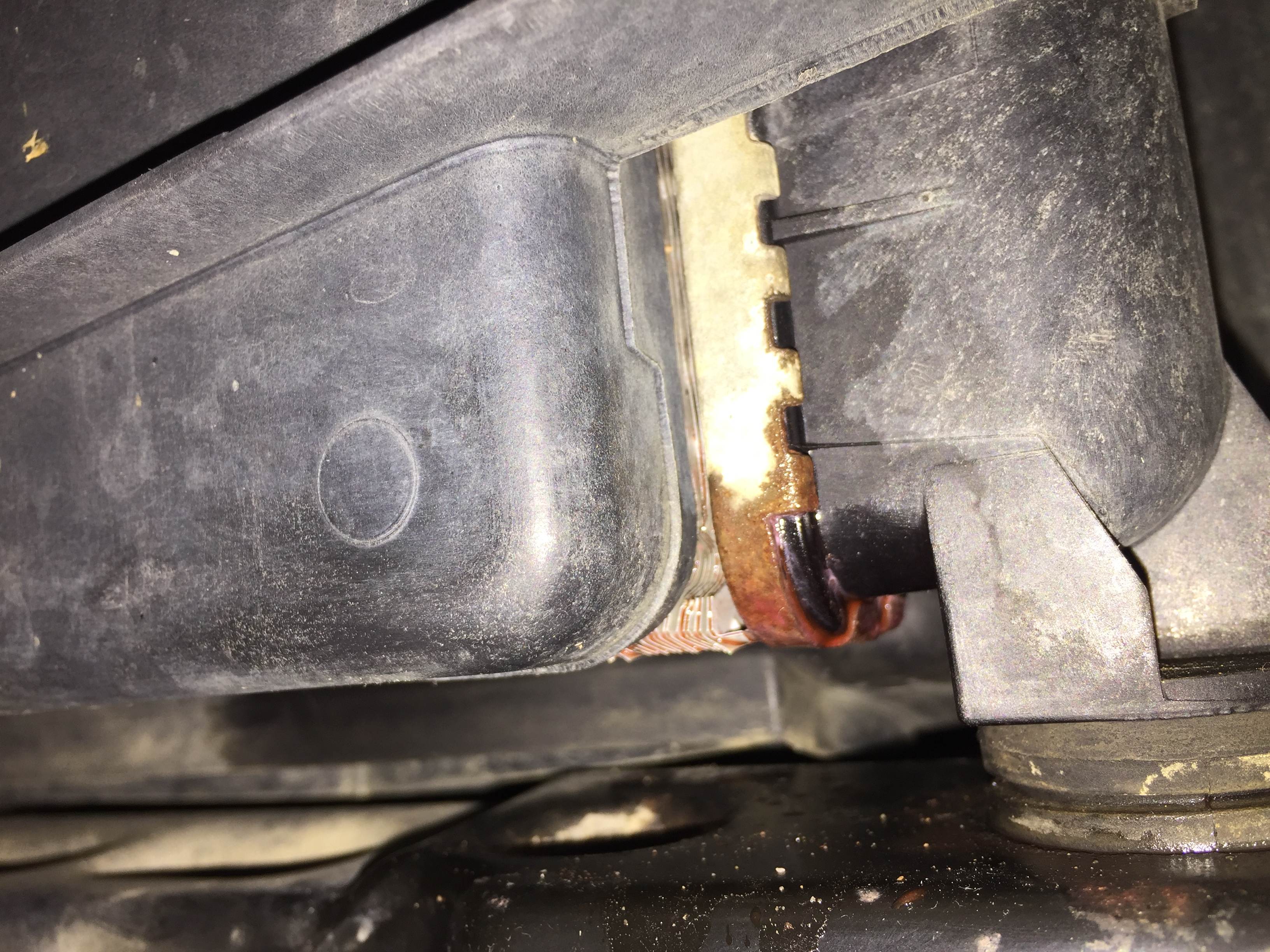

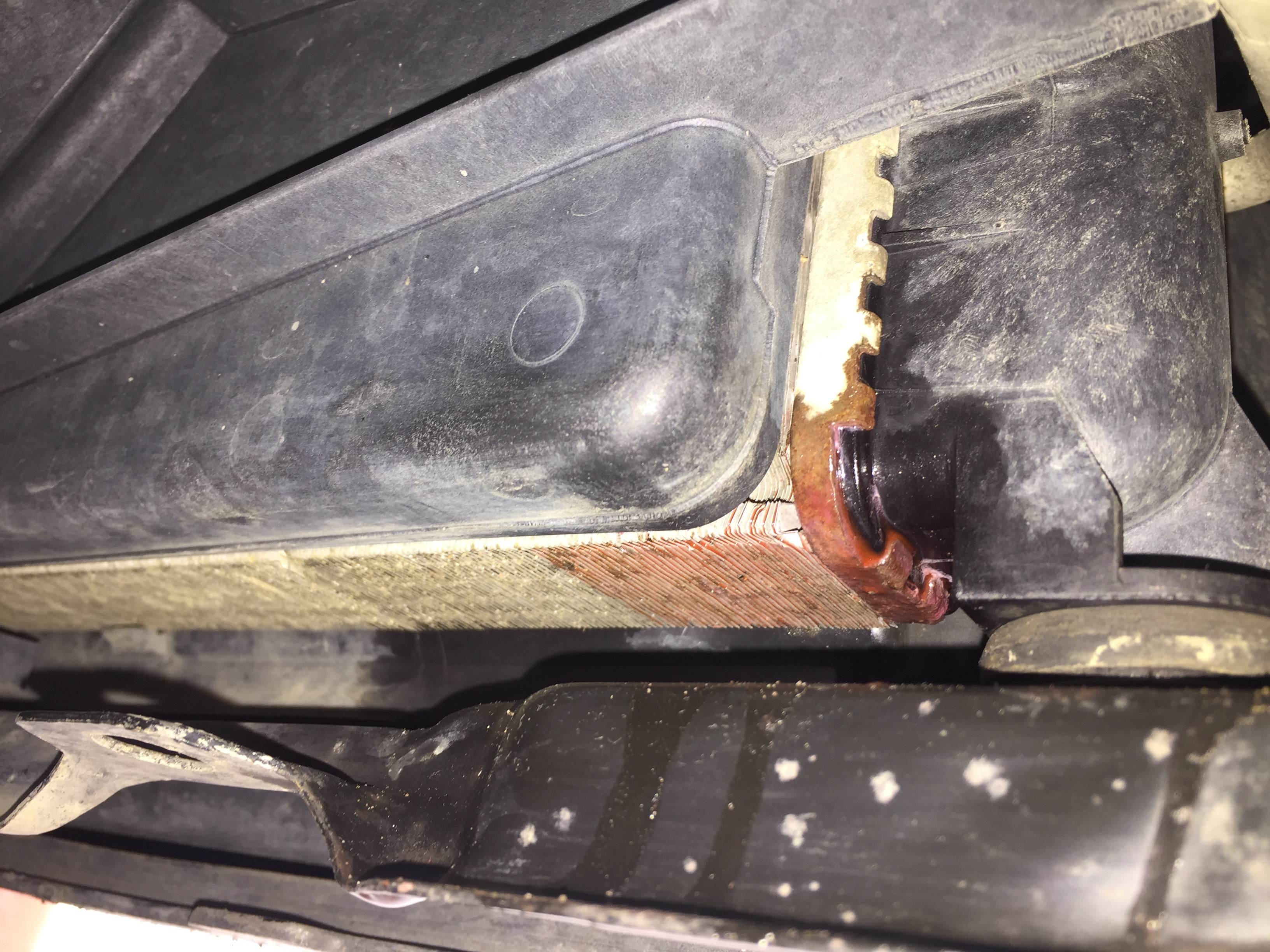

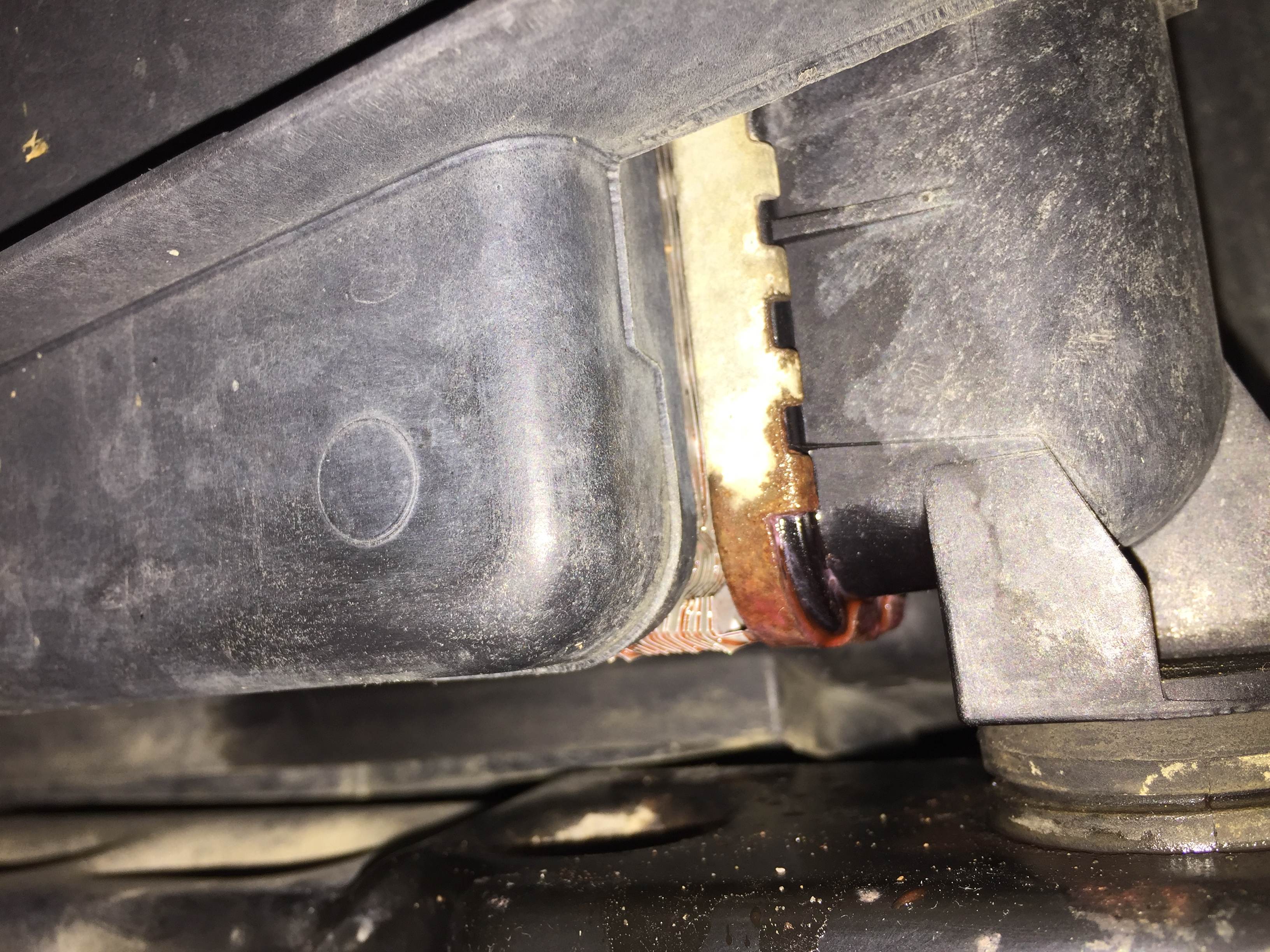

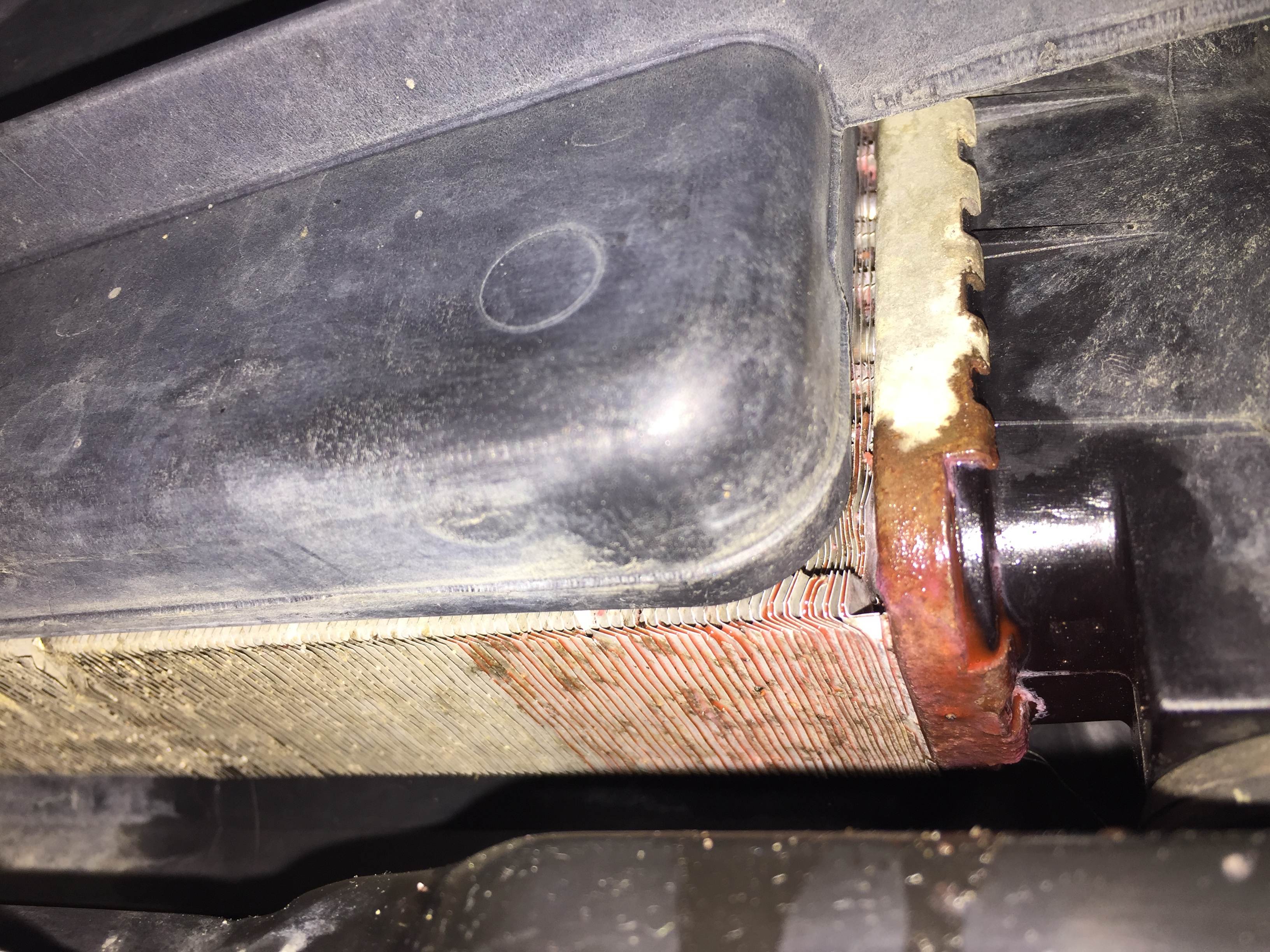

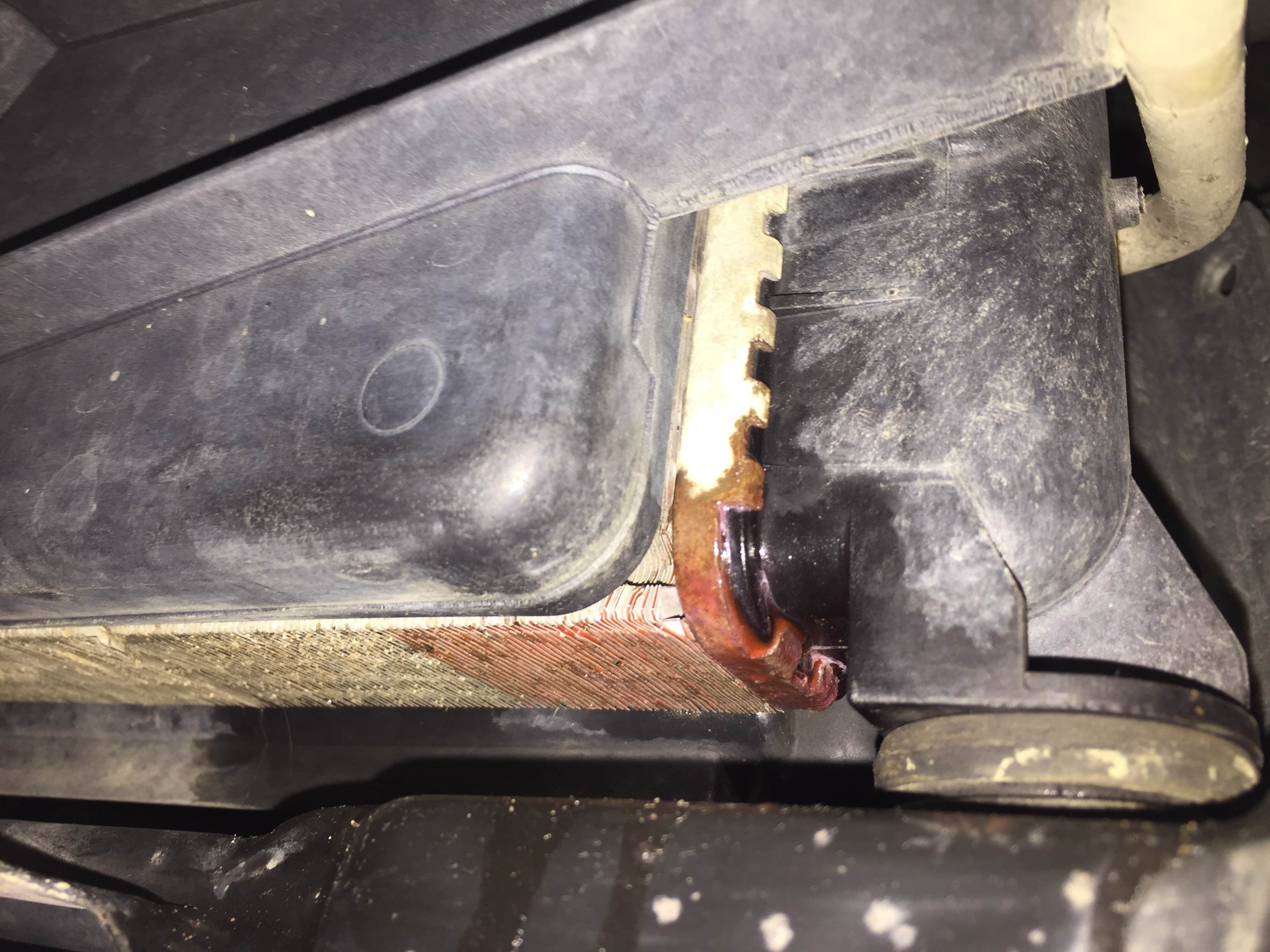

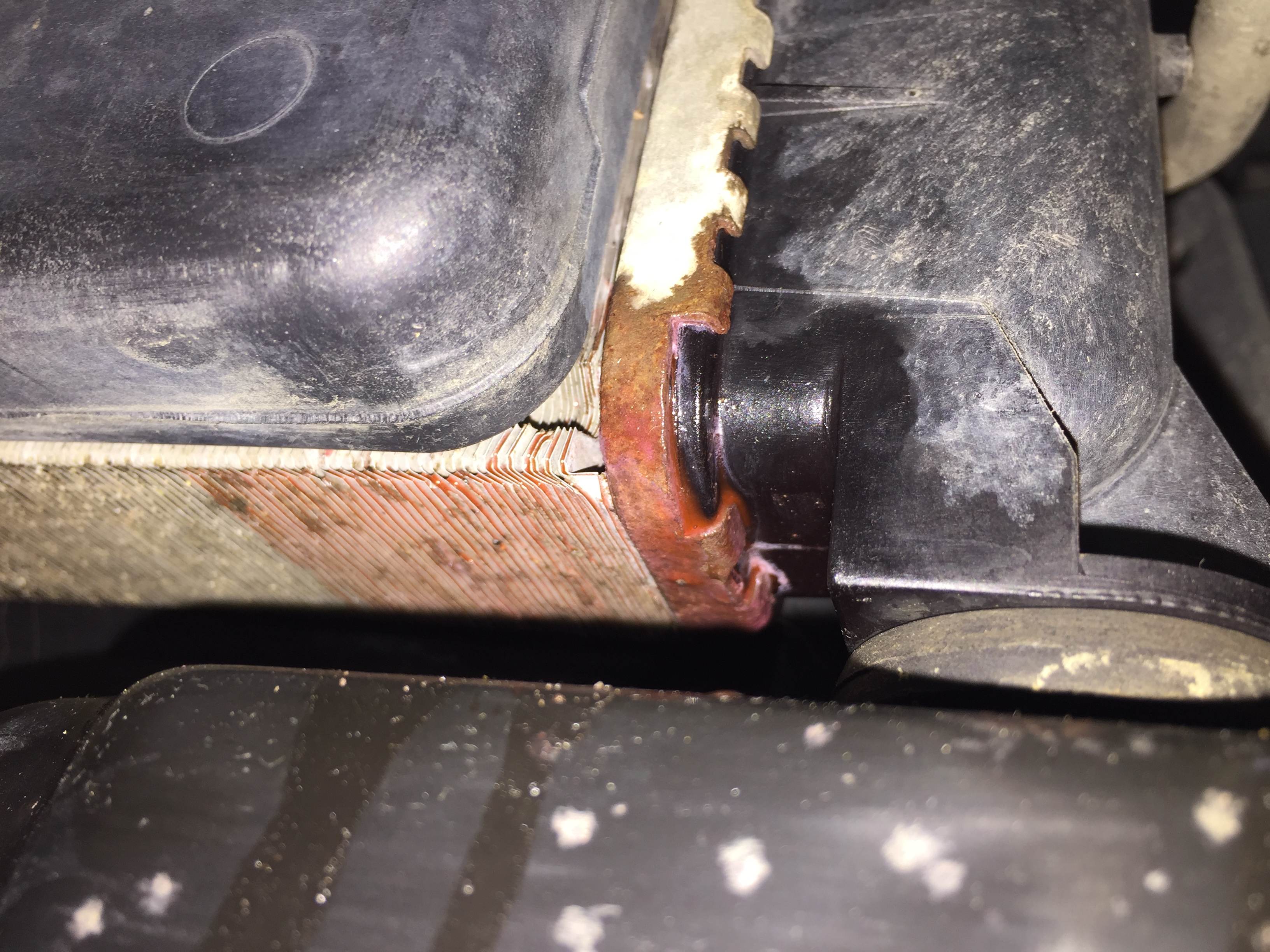

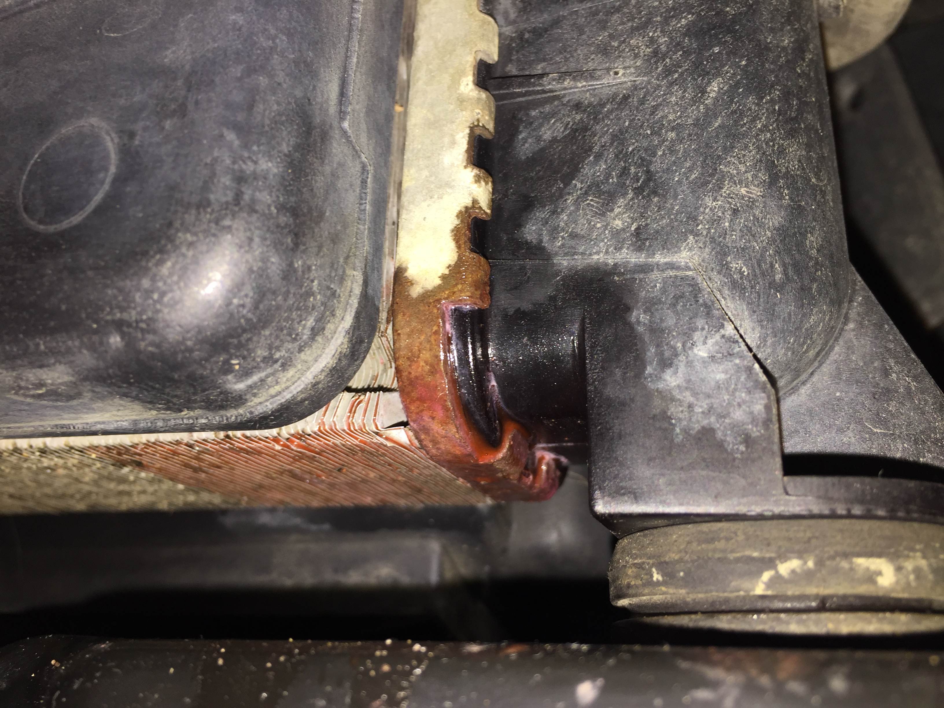

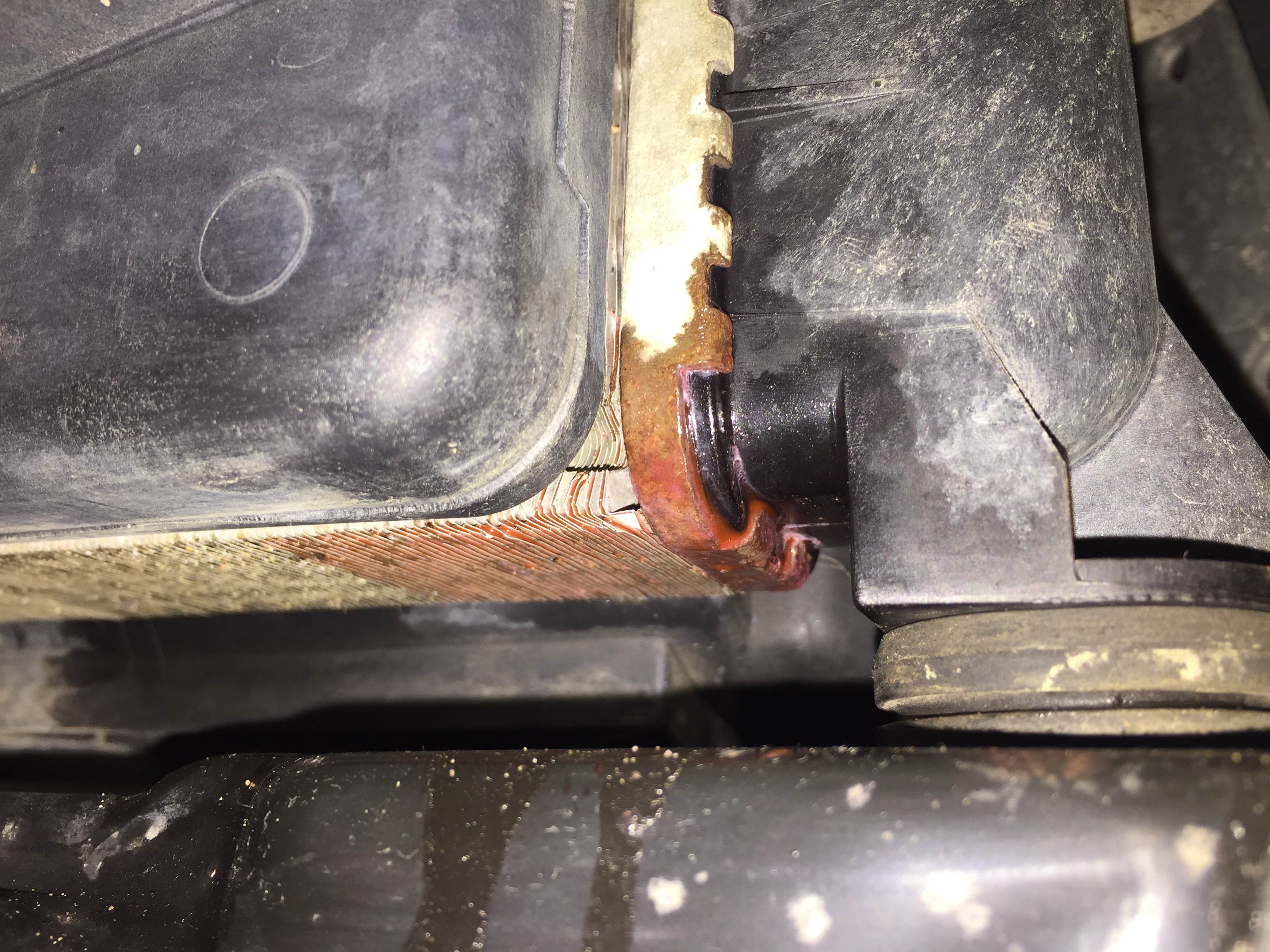

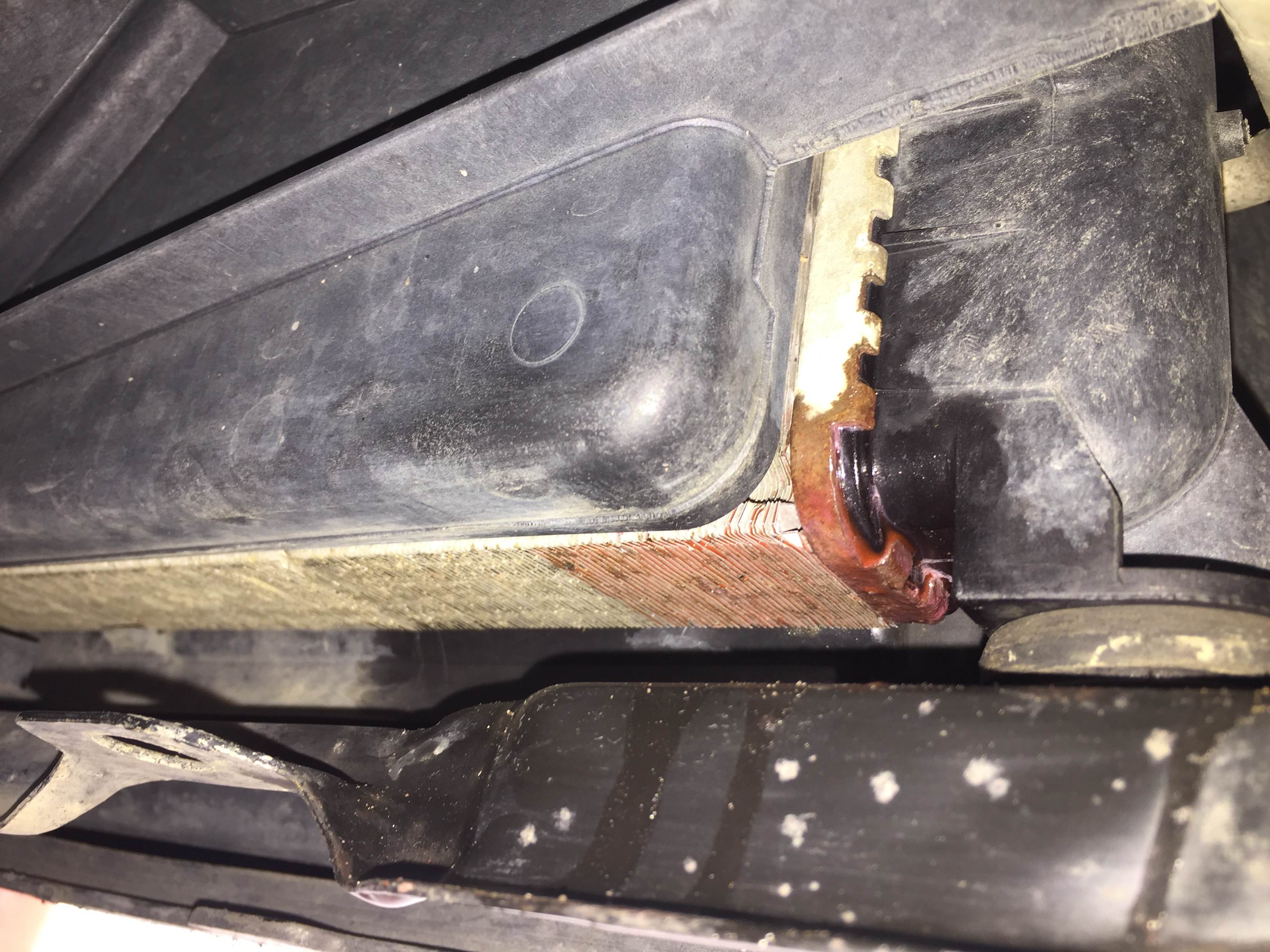

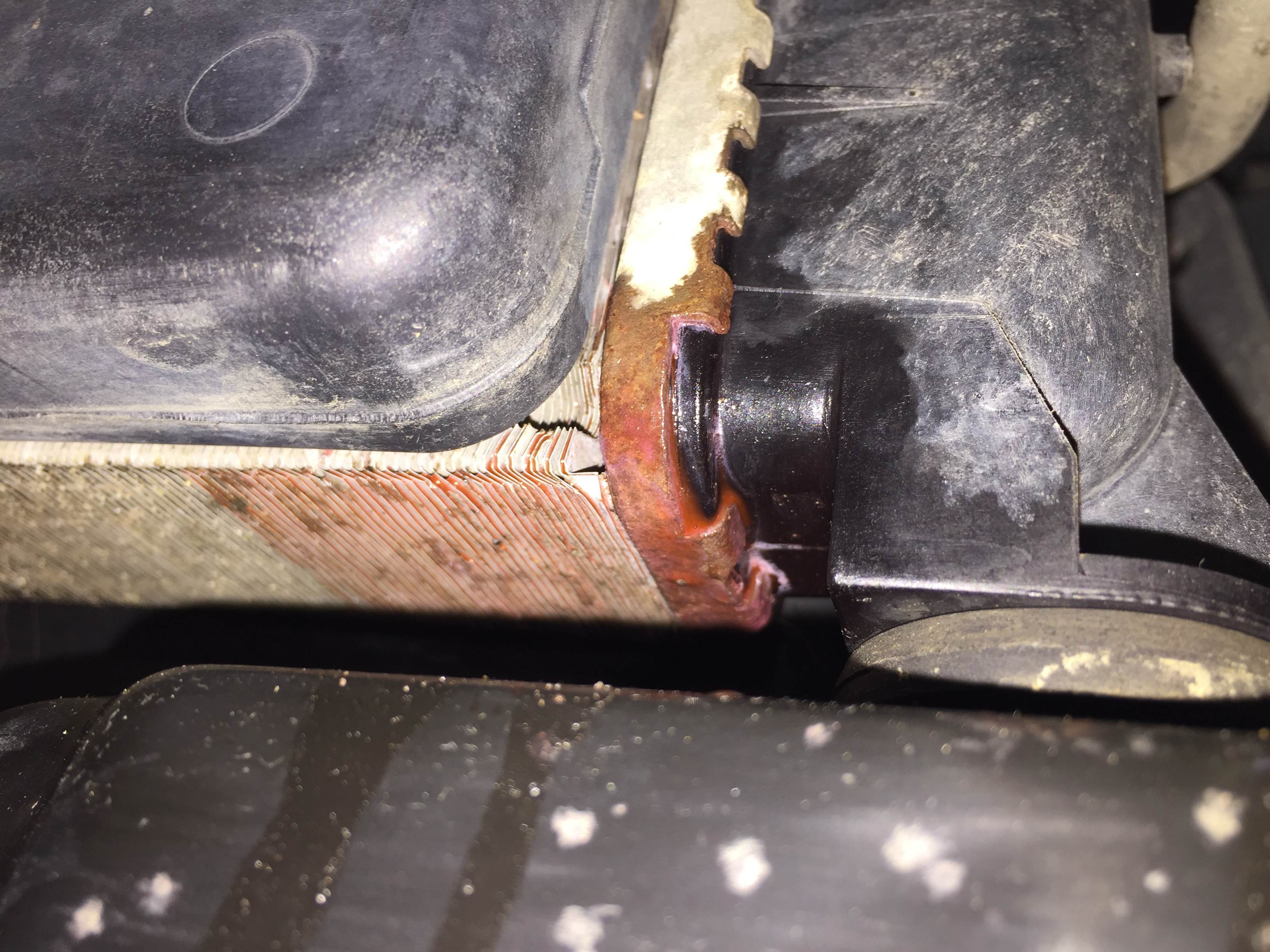

Vi allego le immagini che sono riuscito a fotografare, il radiatore non e' crepato nelle lamelle, sembra lo sia ma e' solo un ombra se ci fate caso bene....La perdita viene dalle parti di plastica che sono a contatto con il radiatore. Li c'e' una guarnizione? Si puo' intervenire dall'esterno? Un semplice turafalle potrebbe risolvere il problema:
Ps: tra l'altro dovrei cambiare il sensore temperatura che mi e' appena arrivato perche' da qualche anno non andava piu' in temperatura l'auto, forse avevo fatto gia' un post, quindi se devo usare il turafalle lo faccio ora poi tra 100/200 km al massimo cambio il gruppo sensore refrigerante
Ecco le foto:
Ecco le foto:
Visualizza allegato 214352 Visualizza allegato 214352 Visualizza allegato 214353 Visualizza allegato 214354 Visualizza allegato 214355 Visualizza allegato 214356 Visualizza allegato 214357 Visualizza allegato 214358
E' un classico, l'accoppiamento metallo-plastica non tiene più per cause diverse quali snervamento delle lamelle che stringono, guarnizione vecchia, deformazione del pacco radiante.
Il turafalle per una perdita così può servire ma sostituire il radiatore è meglio.

OK ma la perdita mi che viene da dove si vede dalle foto e' causa di guarnizioni o di cosa?
Interventi esterni?

Sicuramente ci sarà una guarnizione tra la parte di alluminio e quella plastica; se si trattasse di un radiatore raro o costoso potresti portarlo da un radiatorista, ma nel tuo caso ti conviene sostituirlo.. non credo che applicare sigillanti o simili dall'esterno possa essere risolutivo.

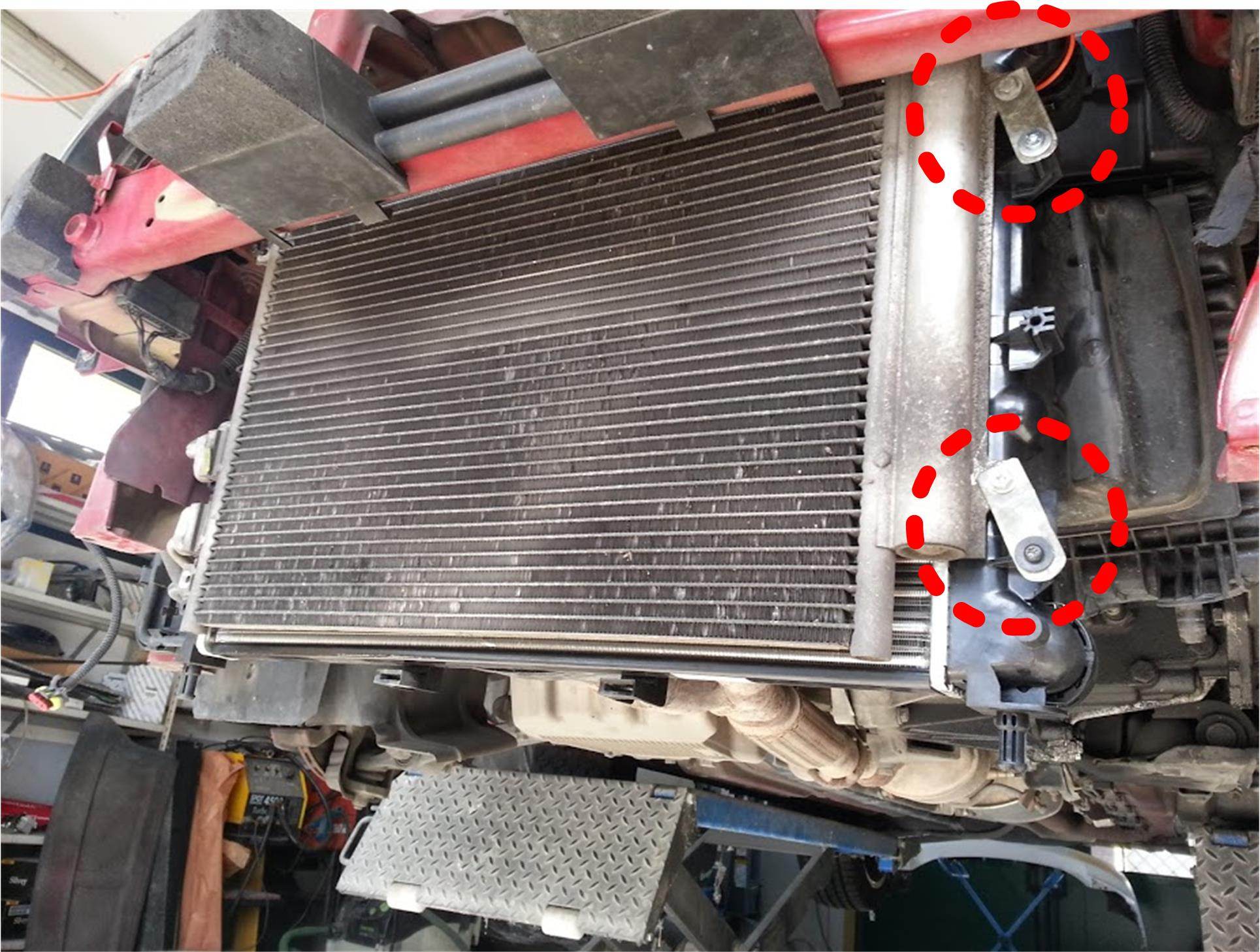

Quando montai il mio, i punti di fissaggio su cui avvitare il radiatorino della A/C non tornavano e dovetti improvvisare con la modifica che vedi in foto :D:D:D
