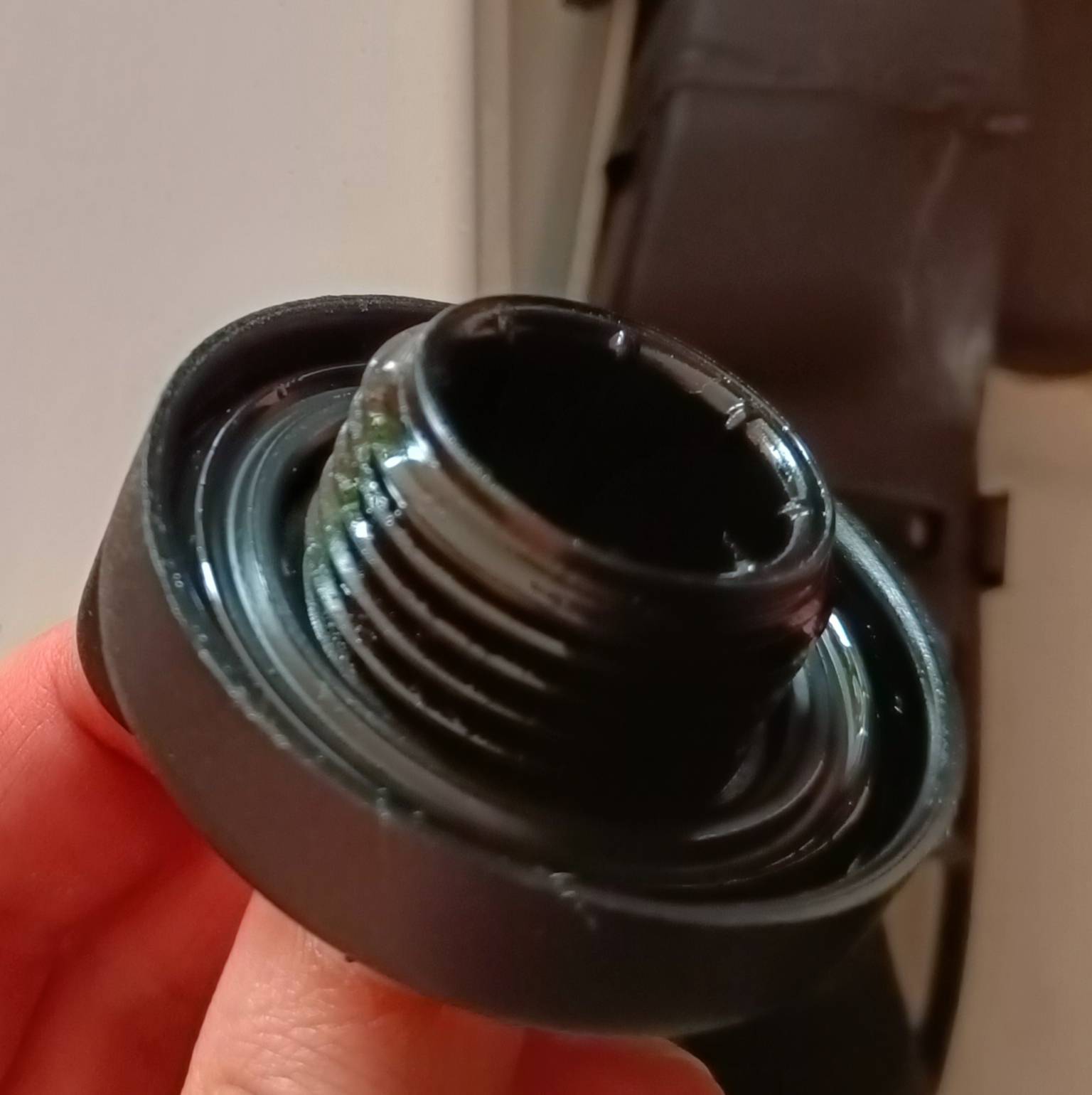

Beh magari è 'colpa' del meccanico... Io guarnizioni in gomma sul tappo non ne vesedo... Magari si è persa durante il tagliando fatto due mesi fa.. RIP
Allora manca la guarnizione, ecco perché perde

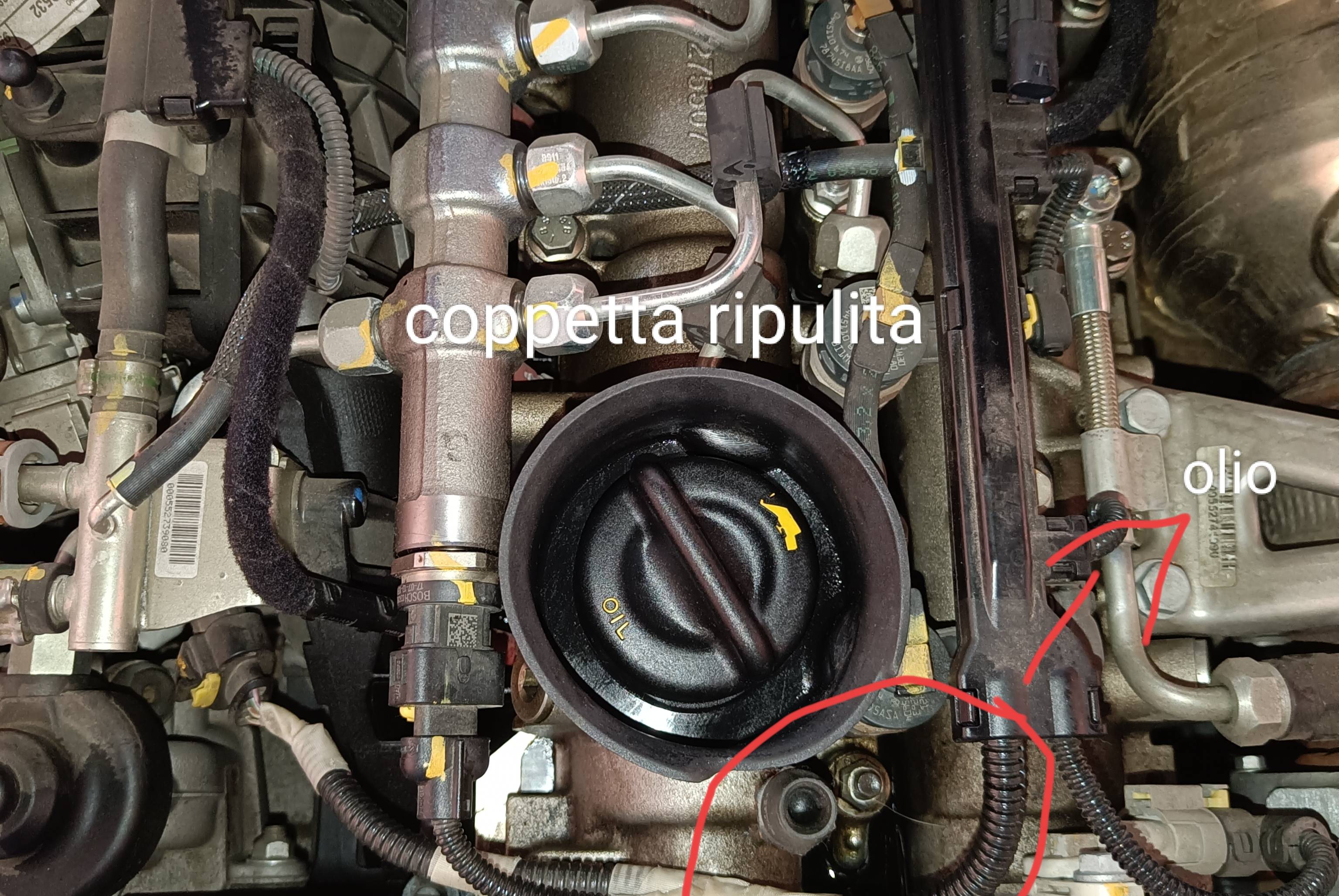

Allego foto tra poco
Maledizione spero che non mi abbia degradato l'olio facendo passare aria
Ecco un po'... Si può notare un luccichio in basso a foto del motore .. non riesco a raggiungerlo per pulire...

C'è mai stata una guarnizione su quel tappo? È prevista di progetto? Comunque l'unico che ha insertato il problema portando l'unica soluzione possibile è gigi. Li c'è sfiato e pressione nel basamento a causa del filtro di recupero.
Devi smontare il più possibile, soprattutto la paratia sotto, innaffiare sgrassante per motori ovunque e passare con idropulitrice a caldo. Già sai che ti conviene staccare la batteria e isolare il più possibile spine e spinotti.
