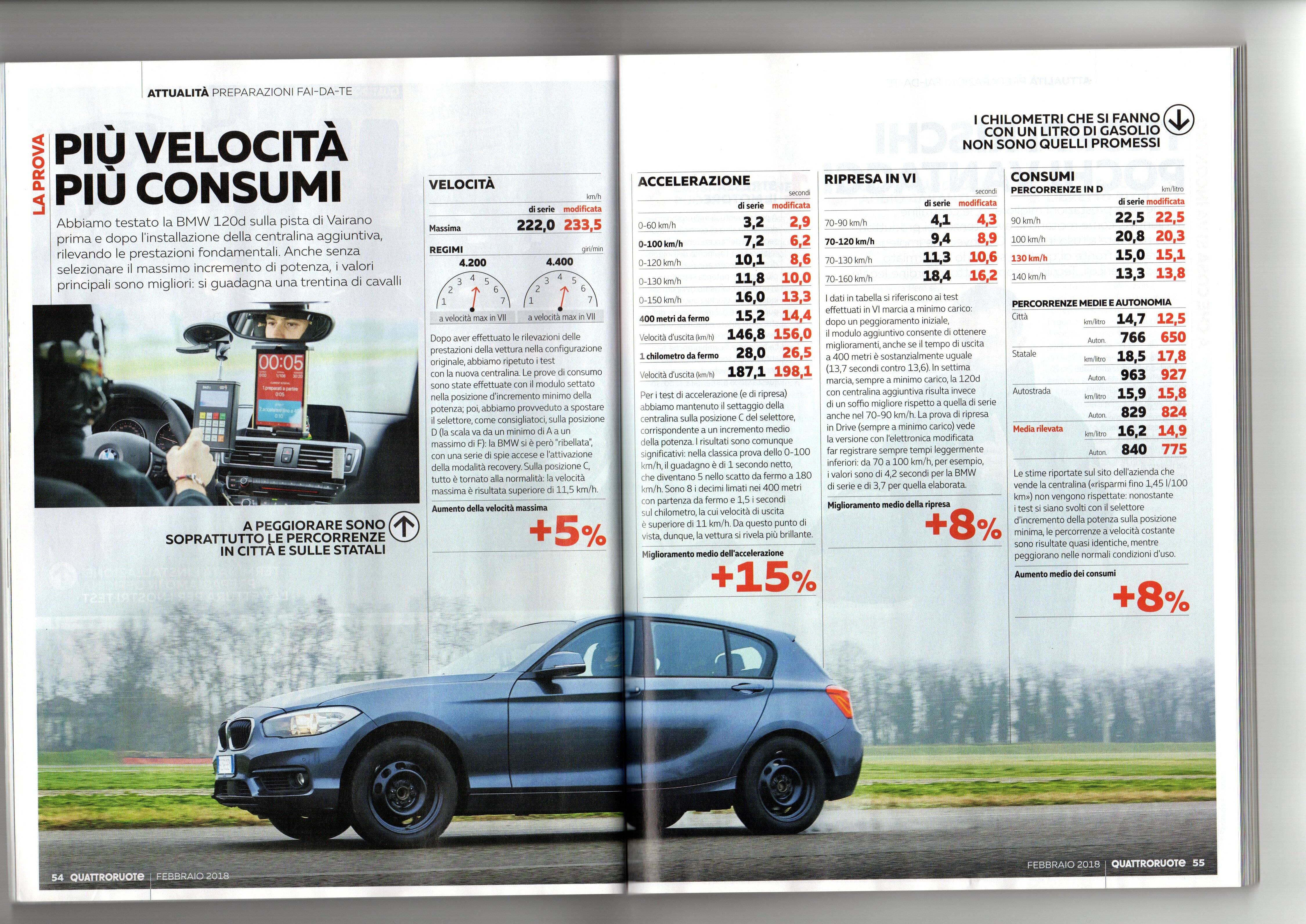

Sul mul
tiair è tutta un'altra storia in D le prestazioni sono notevolmente superiori vedi allegato :
