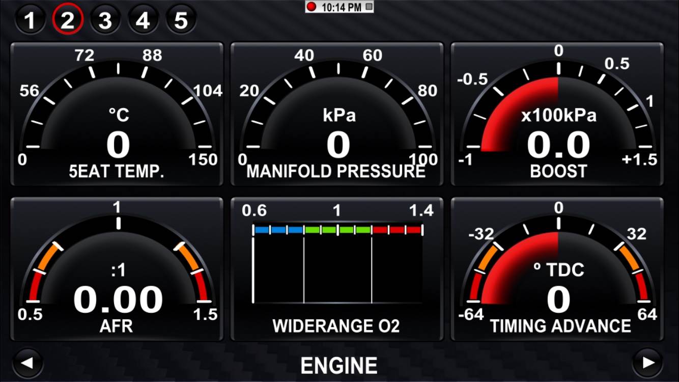

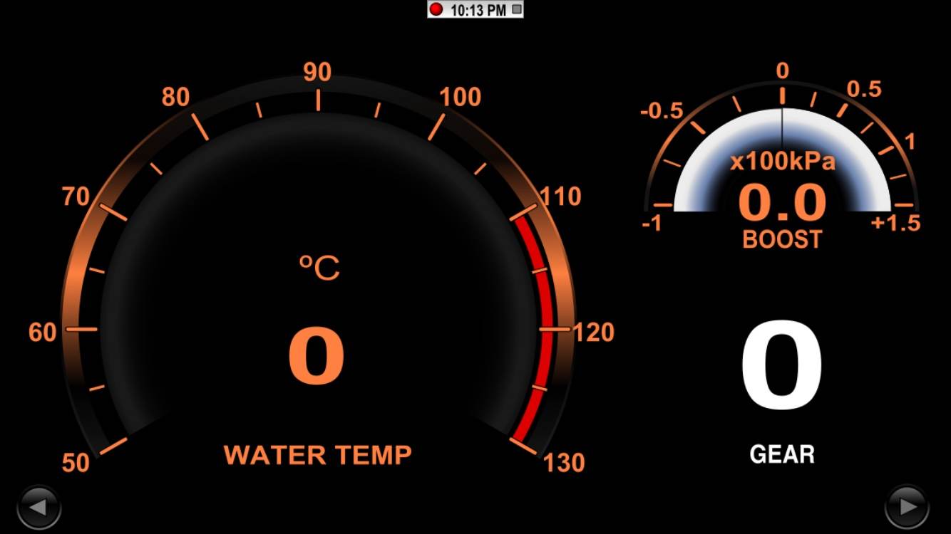

DashCommand è uno dei migliori! Sono solo spaventato dai possibili lag... tempo fa usavo un tablet Windows con ELM327 usb (per provare le mappe :D) e i lag erano spaventosi! Il wifi ed il bluetooth come si comportano? (mai provato)
Con il wifi e iOS va benissimo, certo un po’ di lag c’è, ma è accettabilissimo, a occhio direi tra i 300/500ms per aggiornare i dati
