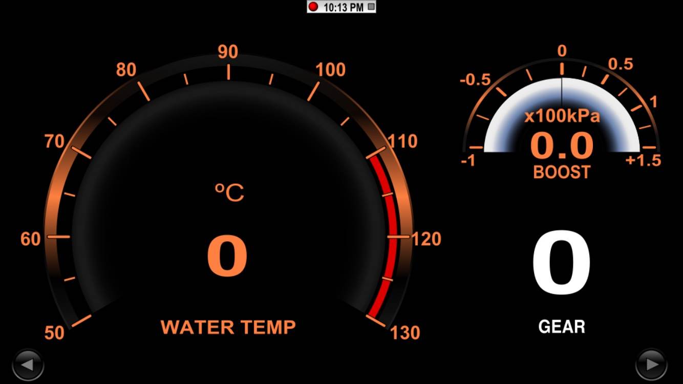

Per lo smartphone se vi interessa una grafica tipo Nissan gtr c’è dashcommand, mi sono trovato molto bene
Reazioni: skylele83 e rickrd

La raspberry avevo fatto in modo che partisse tutto in automatico, un unica schermata con i dati
