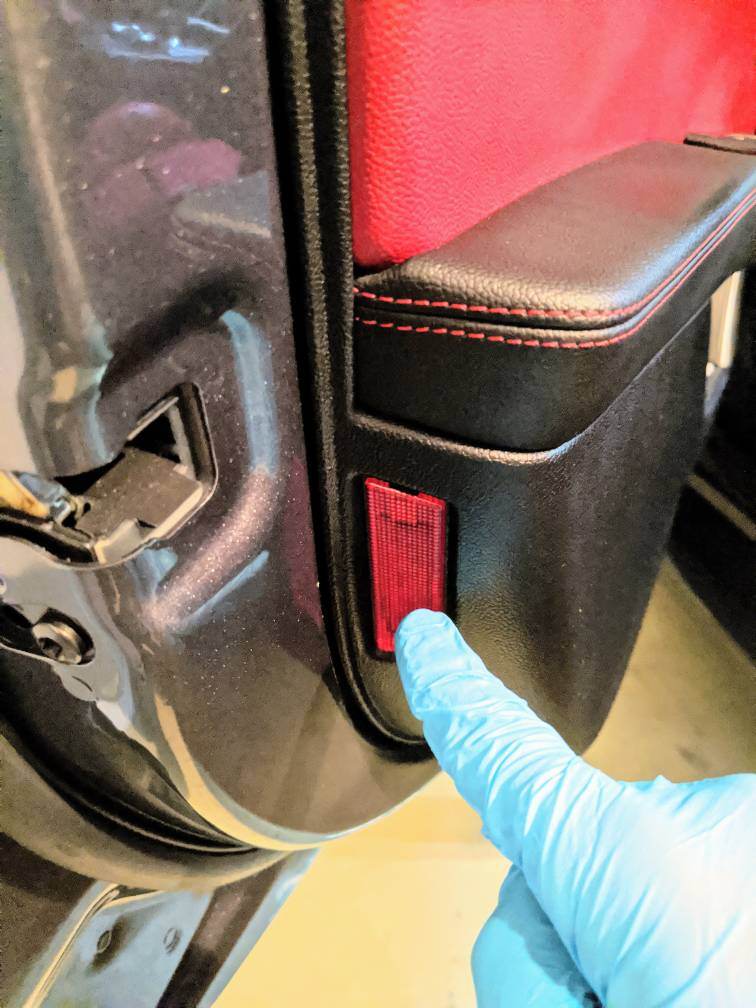

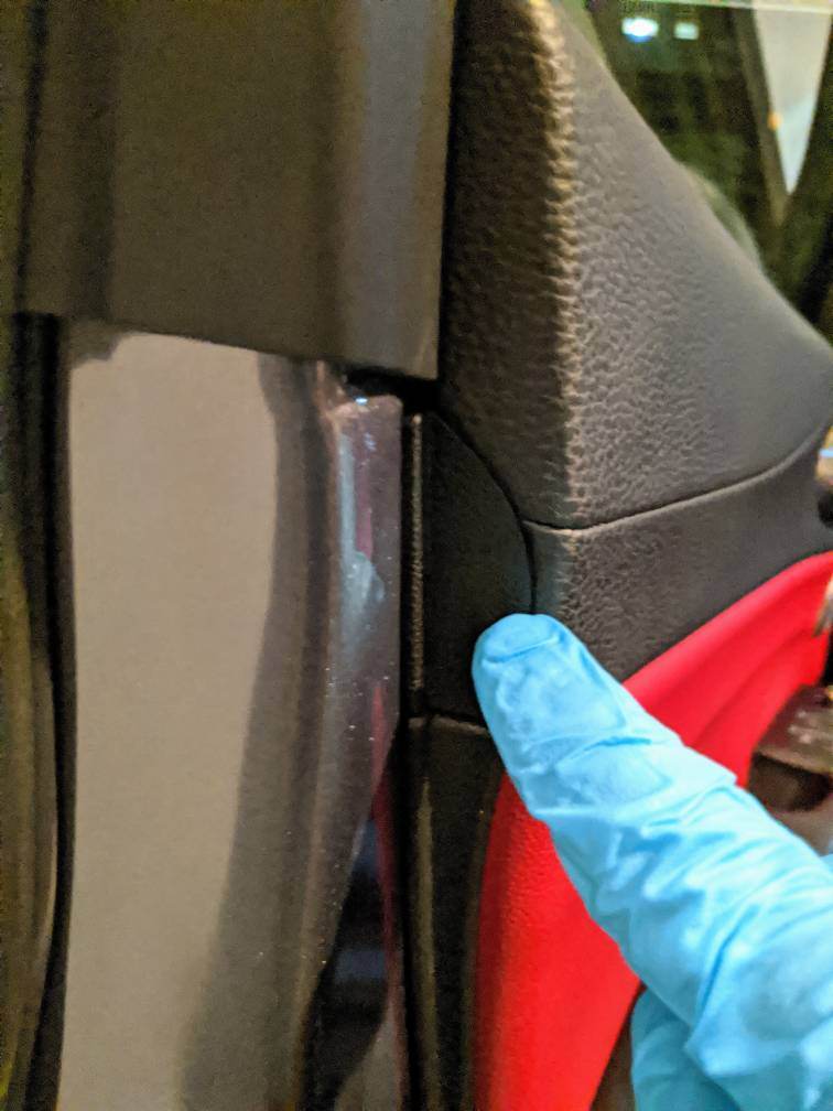

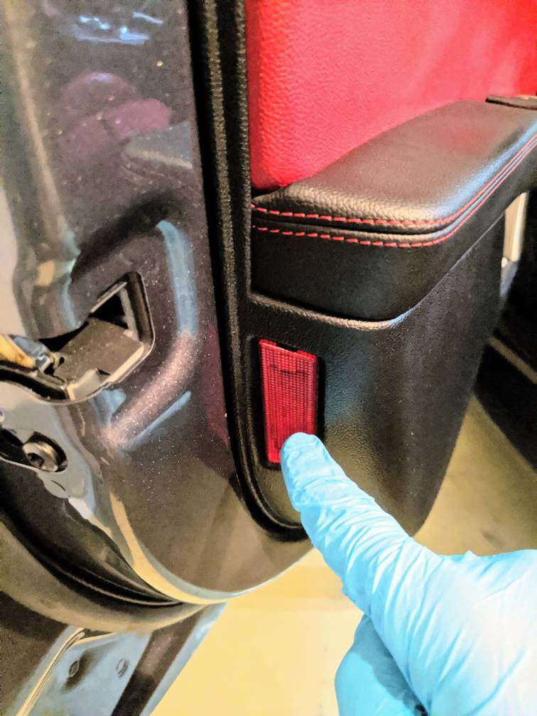

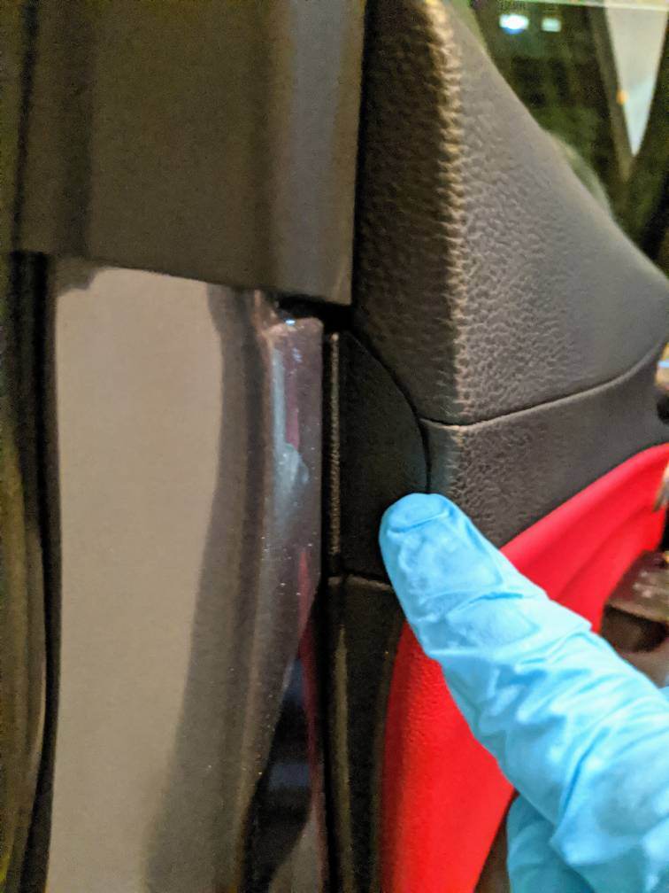

Il pannello porta che faceva rumore....hanno registrato lo sportello...però purtroppo il rumore non eè scomparso...come sempr esparisce se premo il poggiabraccio\bracciolo verso l'esterno (all'altezz degli alzavetri). Al minimo e a basse velocità mi da parerticolarmente fastidio. Che balle :(
Prova a regolare il pannello tramite le 2 viti piste sotto il catadriotto e lo sportellino superiore. Io avevo stretto troppo le viti spingendo il pannello verso l'esterno... Perché sono pignolo però poi scricchiolava quando aprivo la porta e premevo sul pannello. Ho svitato di nuovo le viti facendo prendere al pannello la sua posizione stretto le viti e rumore sparito[emoji6]
se mi fai una foto per capire dove intervenire te ne sono grato :D
Pure io sono pignolo :D
Sotto al catadriotto attento a toglierlo altrimenti si spezza il gancetto di ritegno..... Poi sopra sotto lo sportellino che si toglie con un piccolo cacciavite c'è la seconda vite

Sotto al catadriotto attento a toglierlo altrimenti si spezza il gancetto di ritegno..... Poi sopra sotto lo sportellino che si toglie con un piccolo cacciavite c'è la seconda viteVisualizza allegato 202670Visualizza allegato 202671
grazie per la risposta...quando ho 5 minuti mi studio la situzione e vedo se sono in grado.
Anche perchè se mi si rompe qualcosa,essendo ancora in garanzia,è un casino. preferirei farci mettere le mani all'officina.
