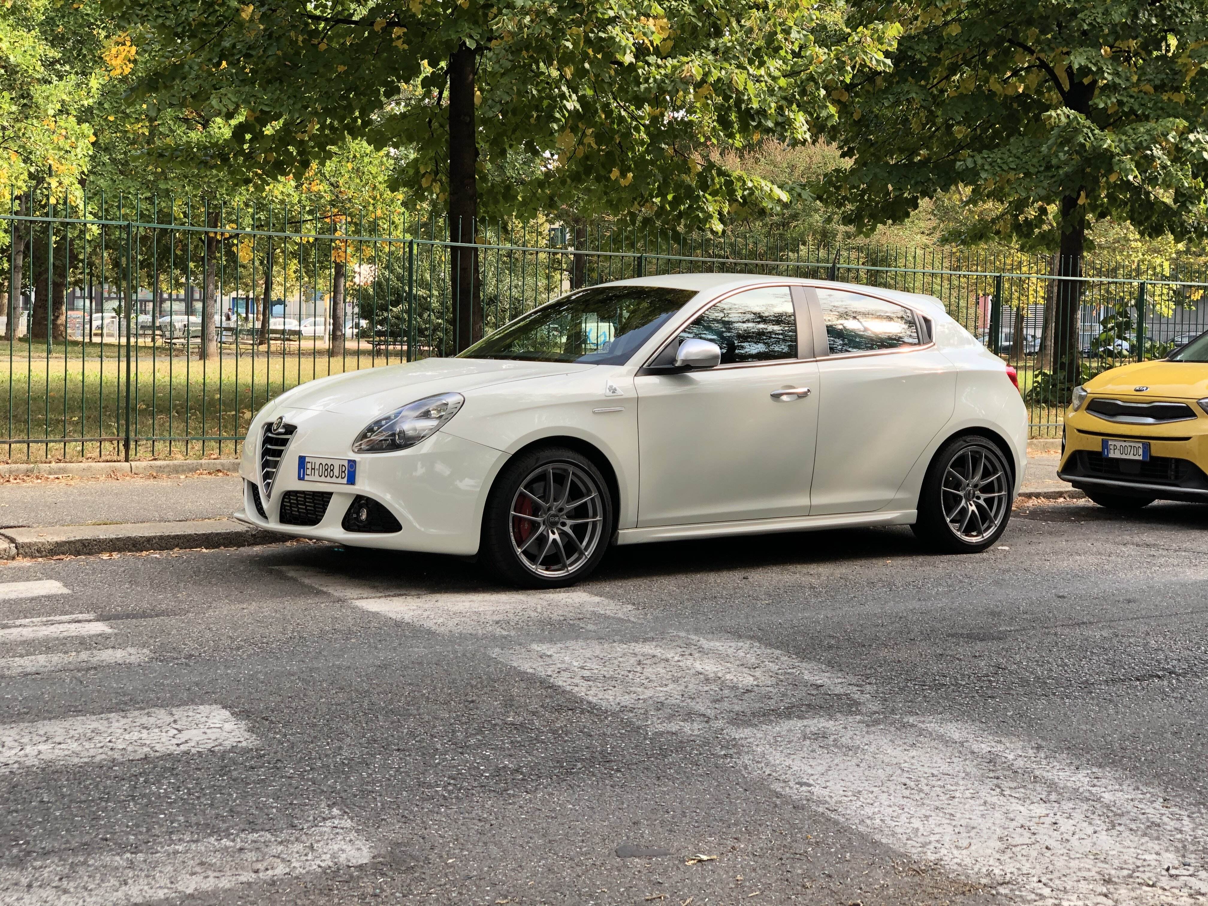

Altro cerchio ed altra macchina ma con una foto si capisce meglio il discorso del bordino. Questi sono PZero SC 225/40 R18 calzati su canale da 8 pollici.
