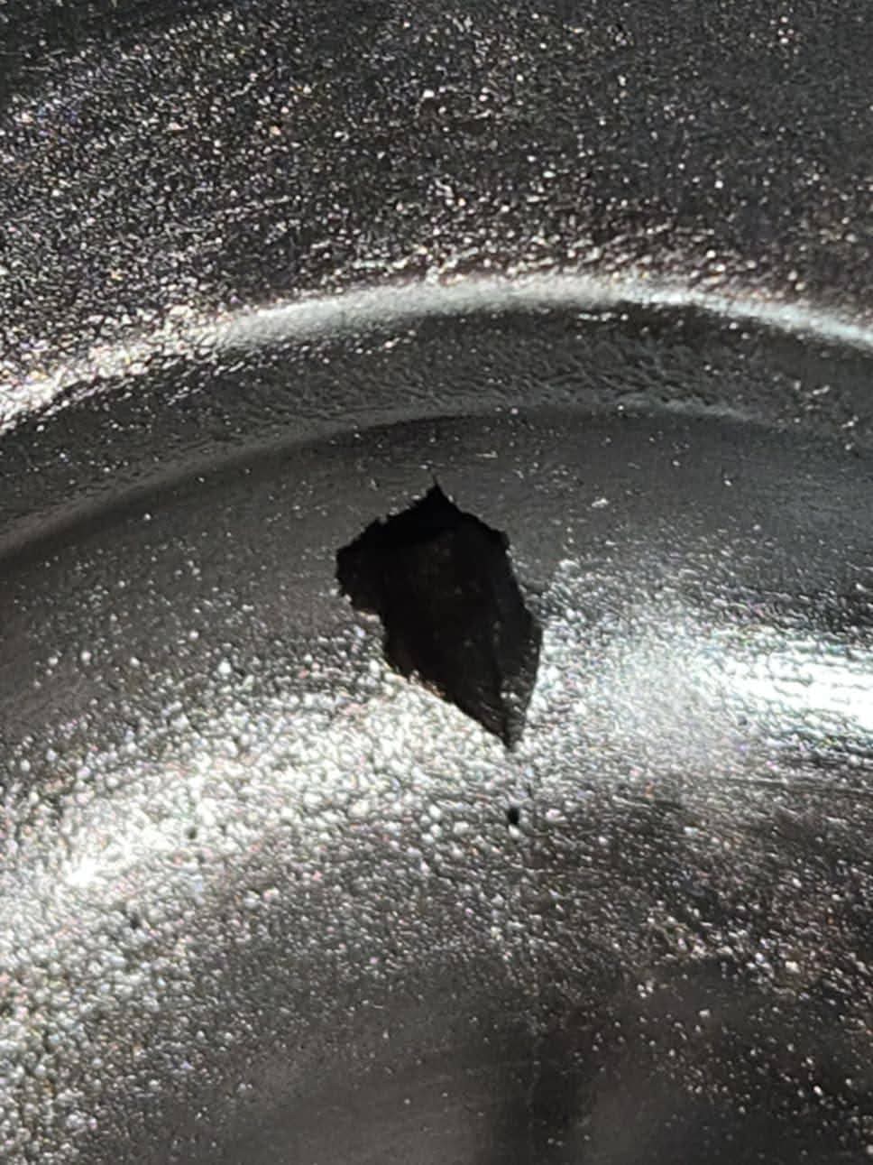

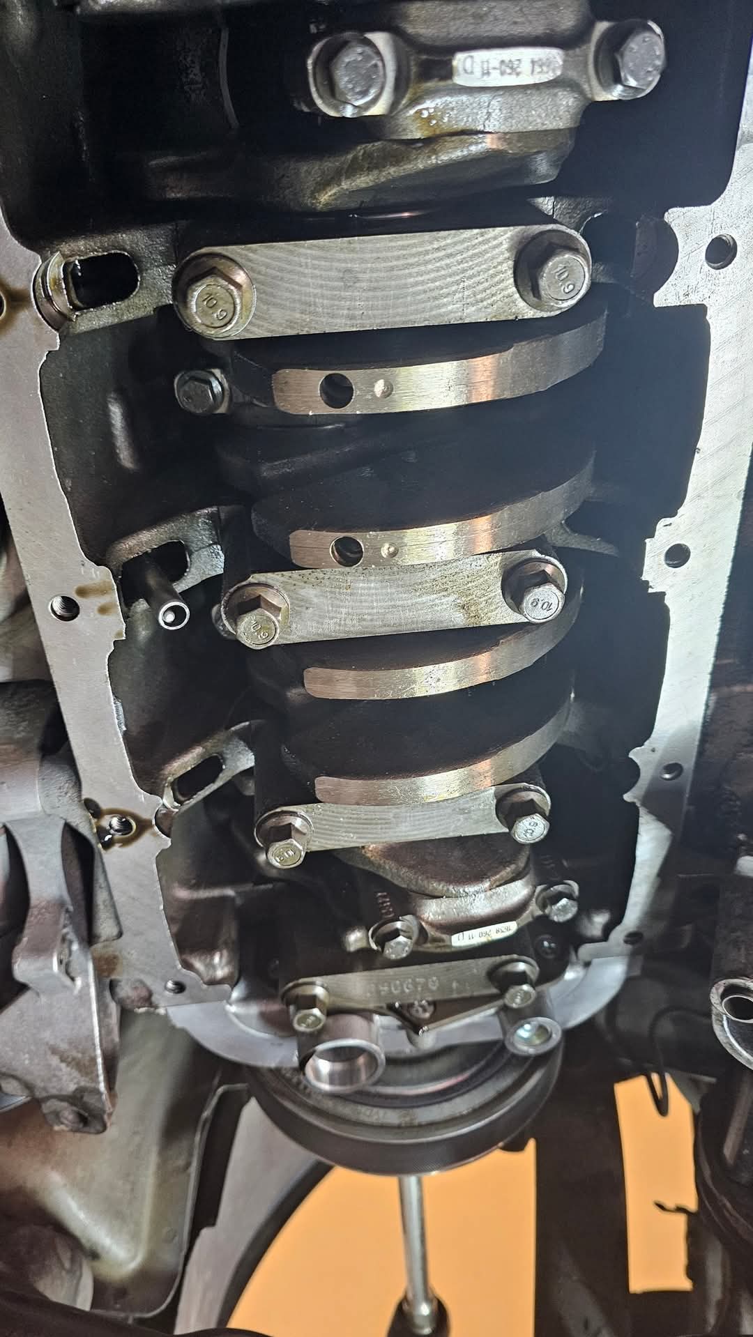

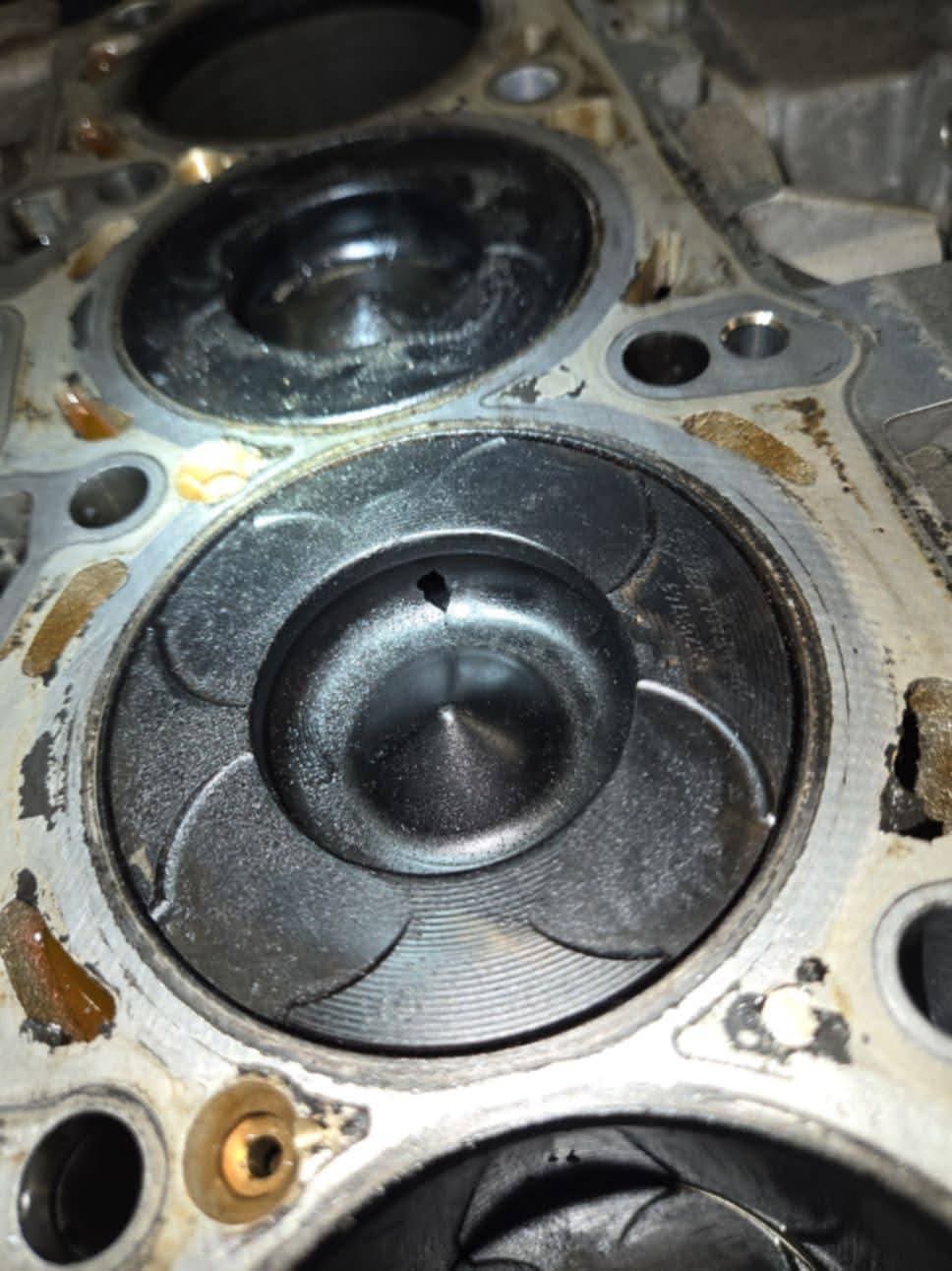

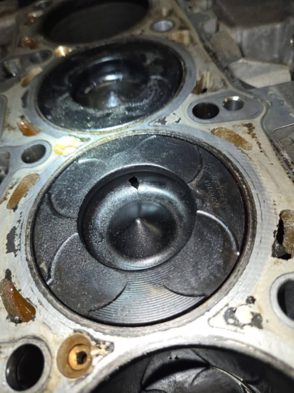

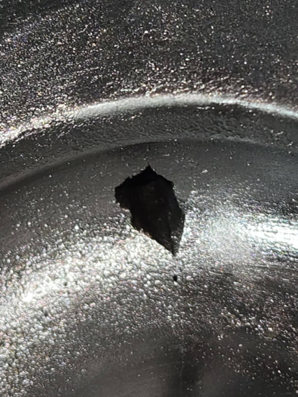

Buca di qua Buca di là 🎶🎶🎶🎶🎶🎶🎶
Gravi danni al motore Giulia/Stlevio 2.2.
Per quanto ne sappiamo, i modelli precedenti 2016-2020 presentano problemi con l'alloggiamento della pompa olio (fatta da pierburg) che le viti si allentano e causano un calo di pressione che provoca una pressione anomala (non stabile) che provoca gravi danni al motore. Un altro problema presente anche sui vecchi motori Euro 5 (1750 TBI e 2.0 diesel) oltre ai motori 2.2 è il messaggio di errore a bassa pressione dell'olio che appare all'avviamento a freddo e poi scompare dopo pochi secondi causato dal sigillo che un la sostituzione aftermarket è disponibile e risolverà questo problema definitivamente.
Comprare una 2.2 Giulia/Stelvio potrebbe essere una bomba ad orologeria per molti quindi state attenti a quei motori e alla loro affidabilità.

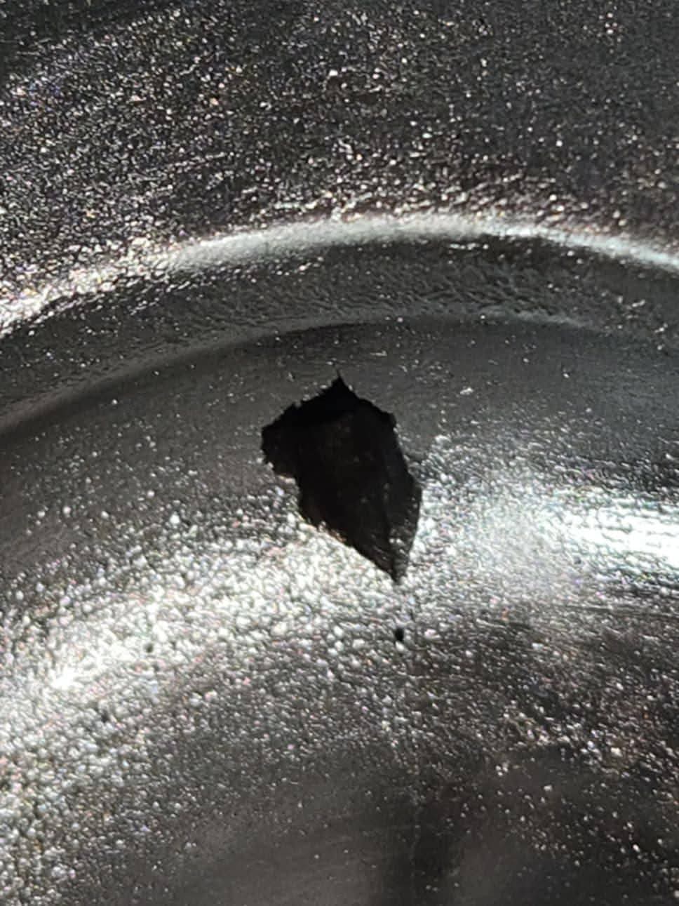

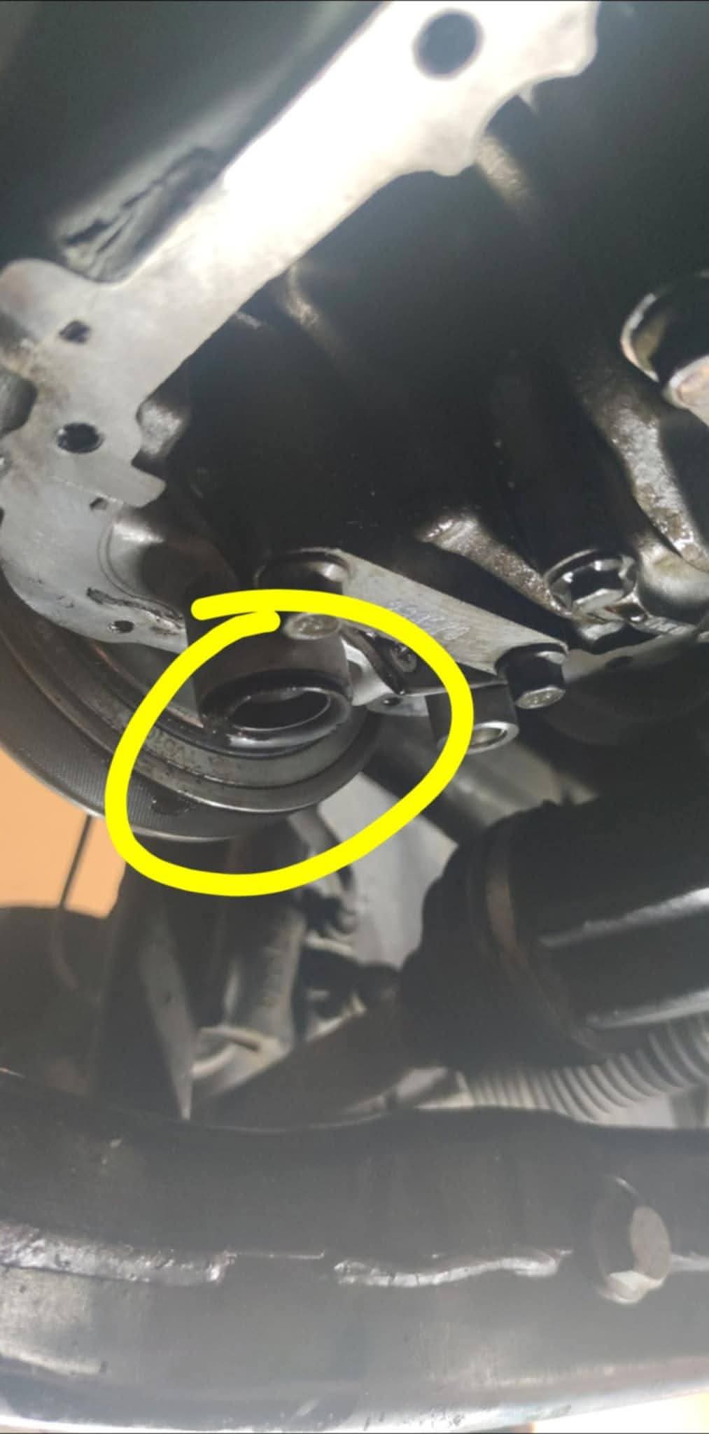

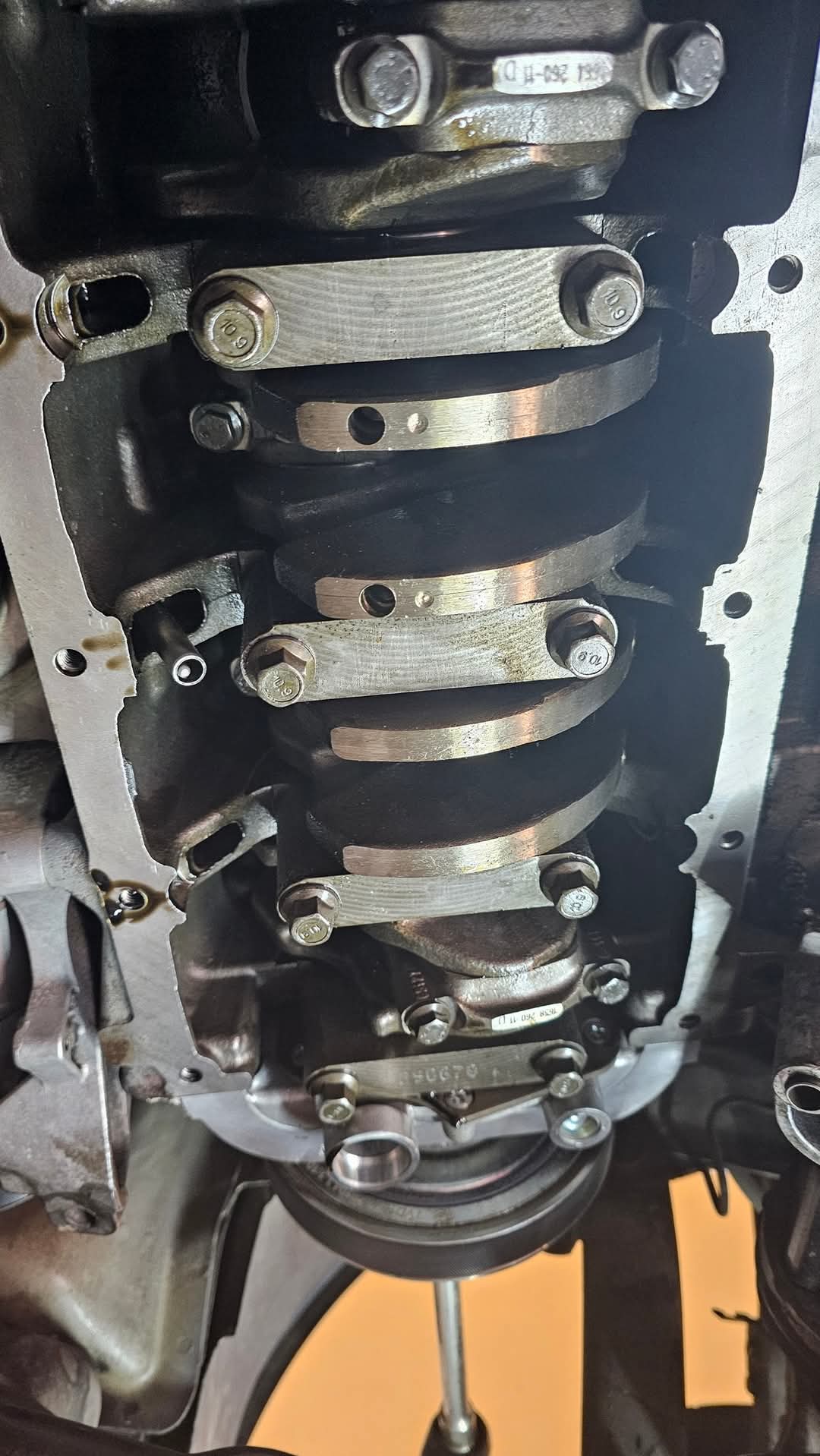

Buca di qua Buca di là 🎶🎶🎶🎶🎶🎶🎶Visualizza allegato 285673Visualizza allegato 285674Visualizza allegato 285675Visualizza allegato 285676Visualizza allegato 285677
Qualcuno ti dirà che è tutta una finta 🤣
