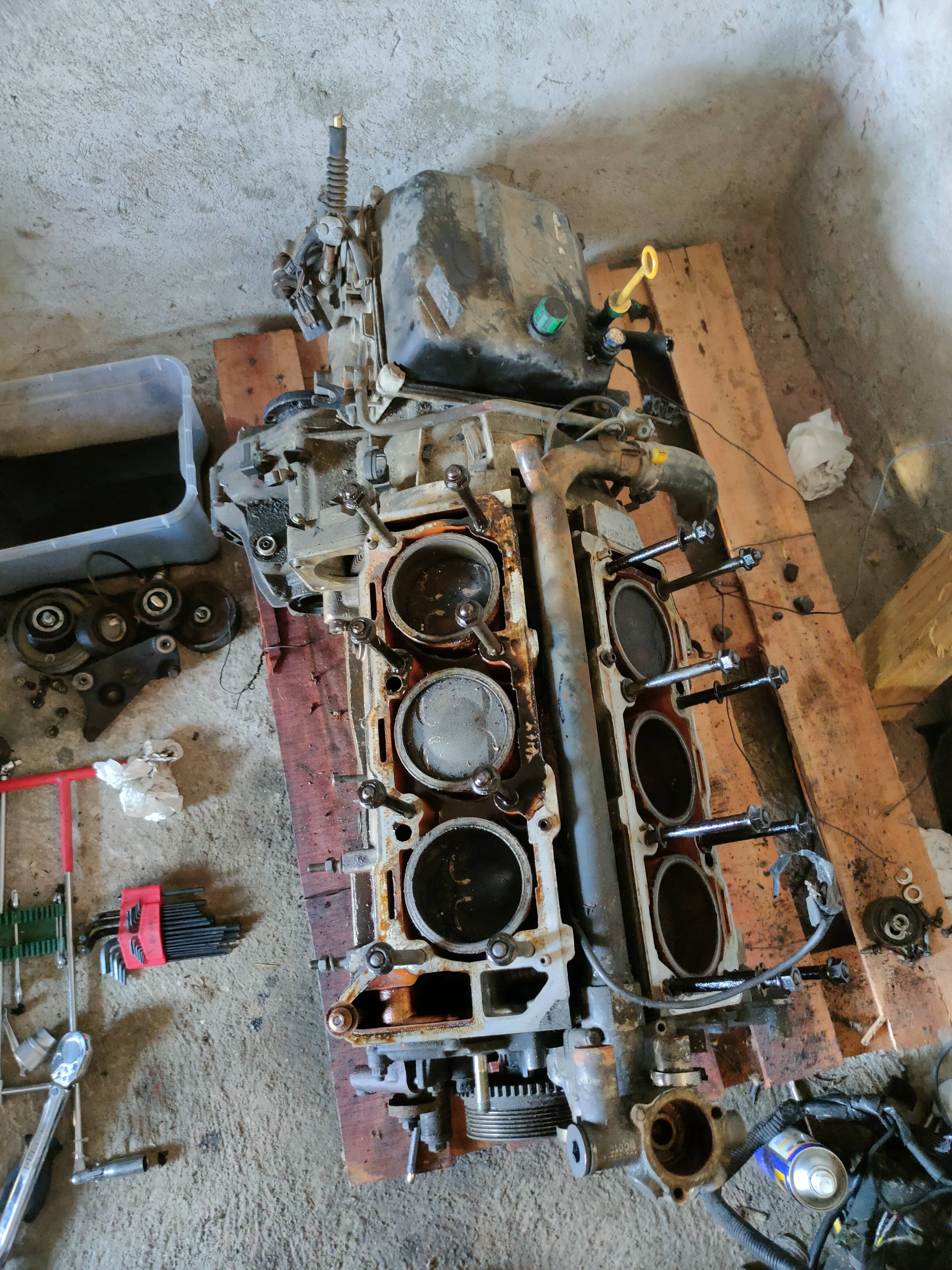

Eccomi ragazzi!!! Forse, il condizionale è d'obbligo, il motore non è fuso, la macchina da come descritto sì è bloccata di colpo e non si accendeva più, bene ecco il problema... credo che l'immagine parli da sola...
Scarpari...

Mi piacerebbe sapere il cuscinetto della pompa in che stato sia. Per tranciarsi di netto in quel modo ci deve essere qualche puleggia incagnata.

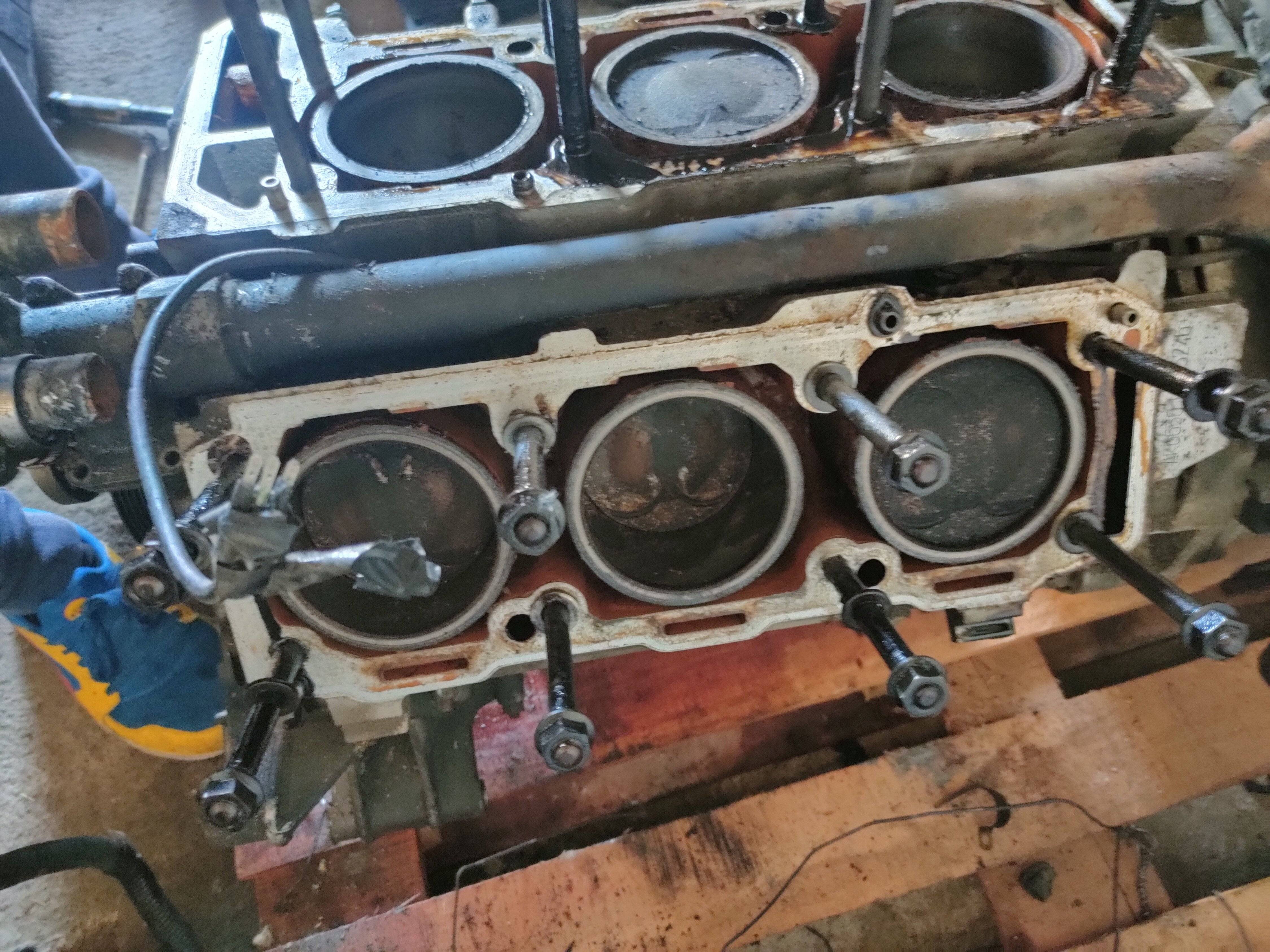

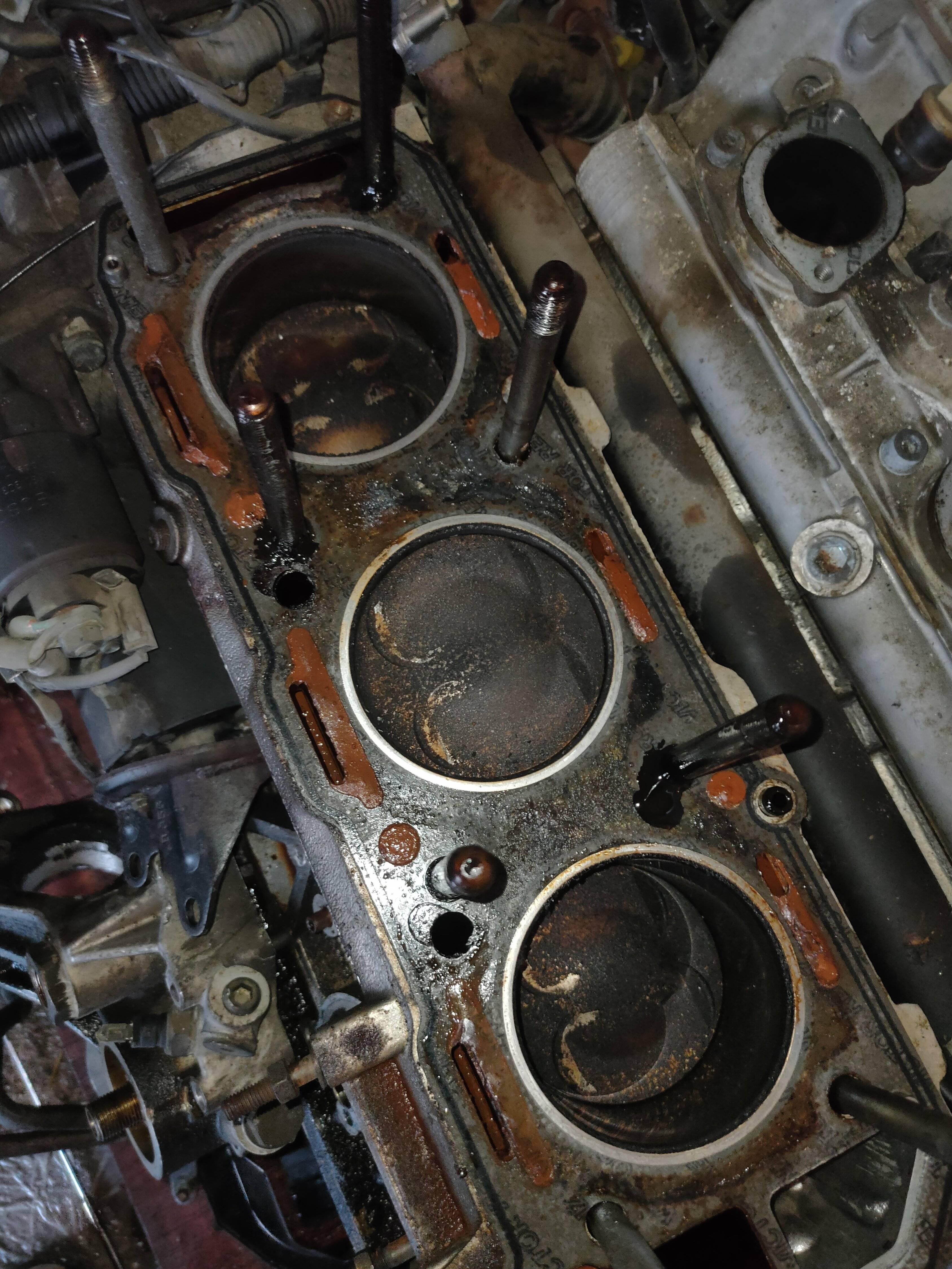

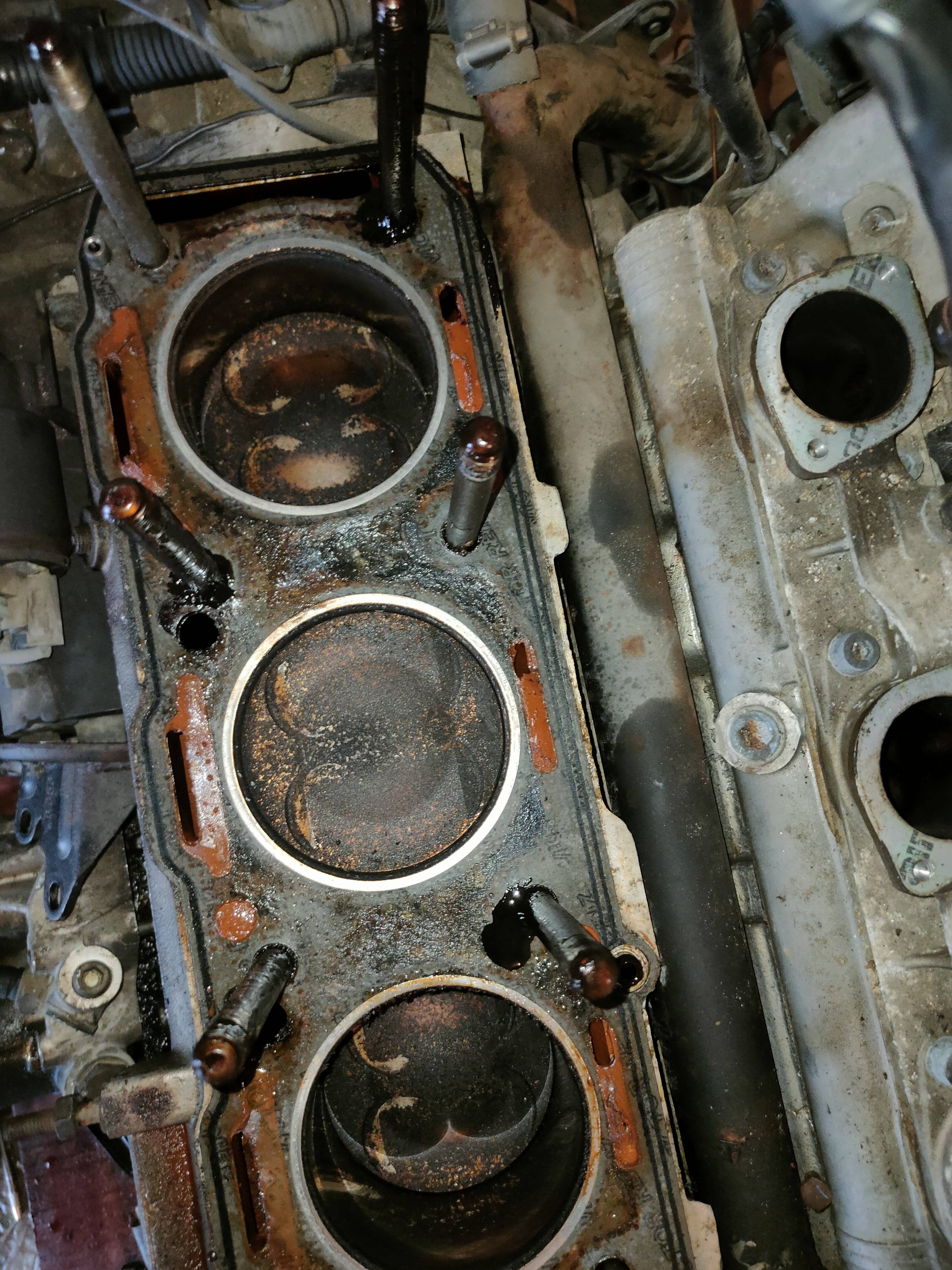

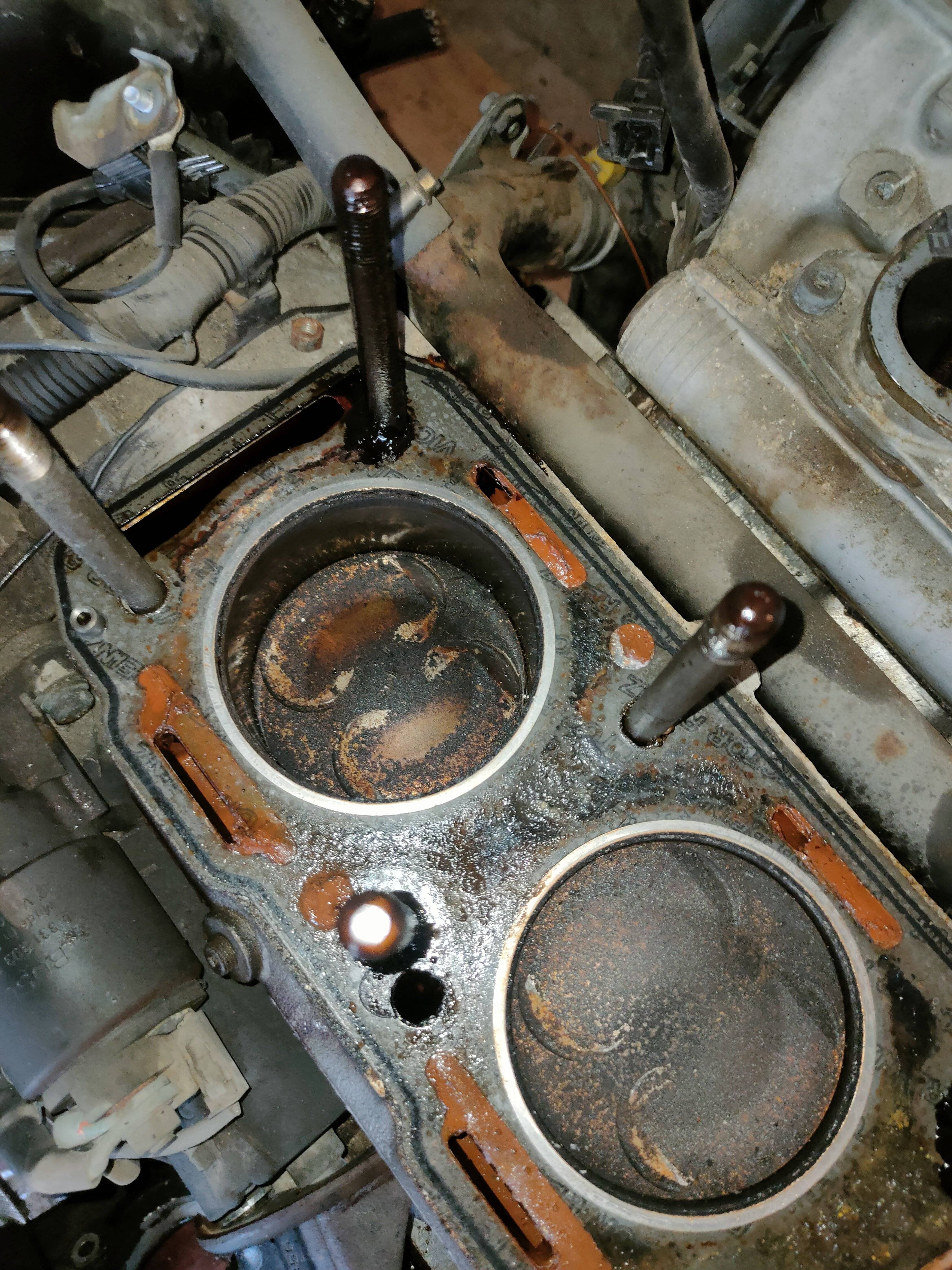

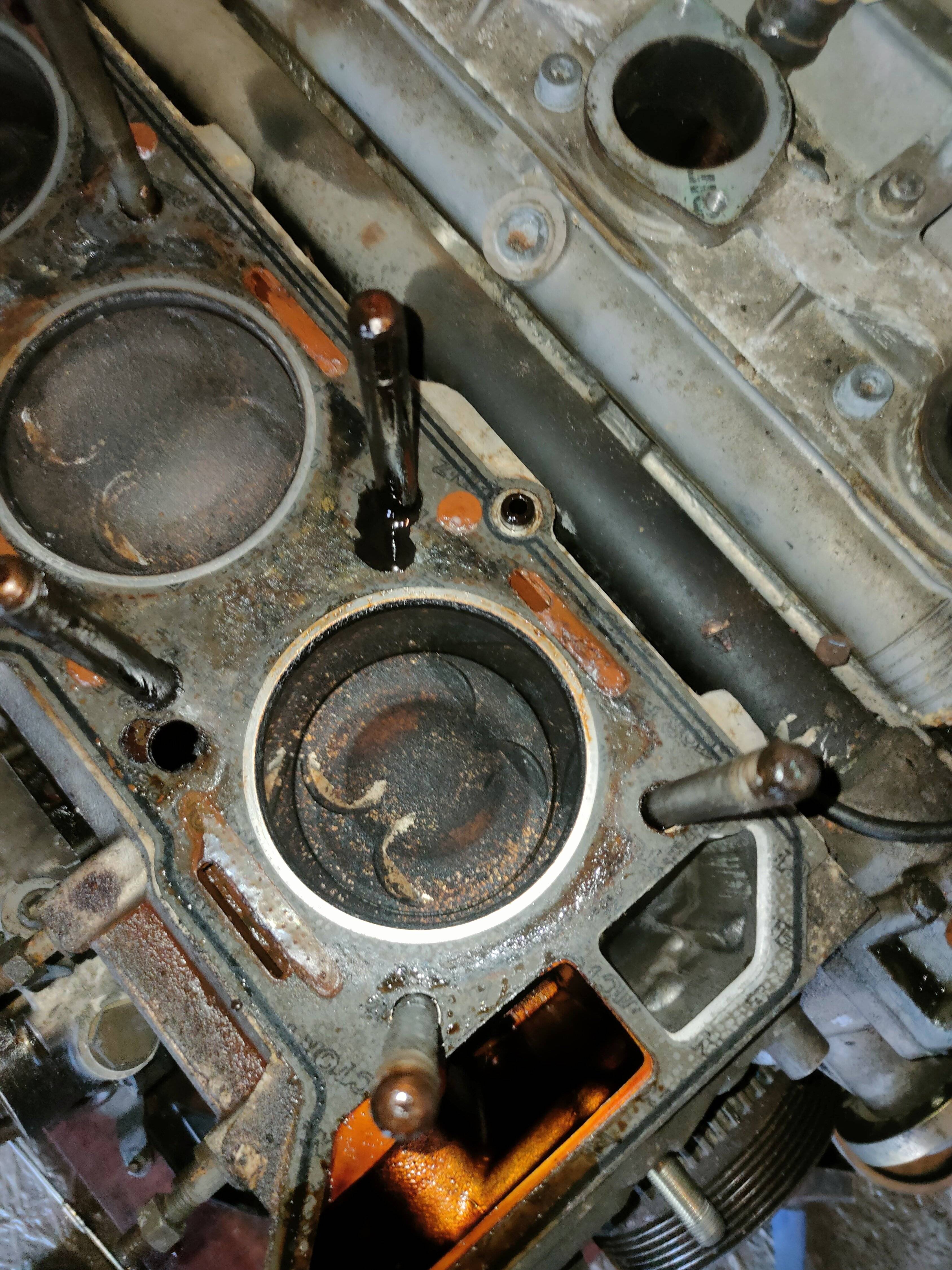

Salve, oggi dopo numerose madonne volate, bulloni che si spanano e si spezzano perché ormai ossidati ecco la testata di sinistra smontata, si vedono i pistoni...
    1.5 MB · Visualizzazioni: 121
    1.8 MB · Visualizzazioni: 111
    1.6 MB · Visualizzazioni: 118
    1.8 MB · Visualizzazioni: 114

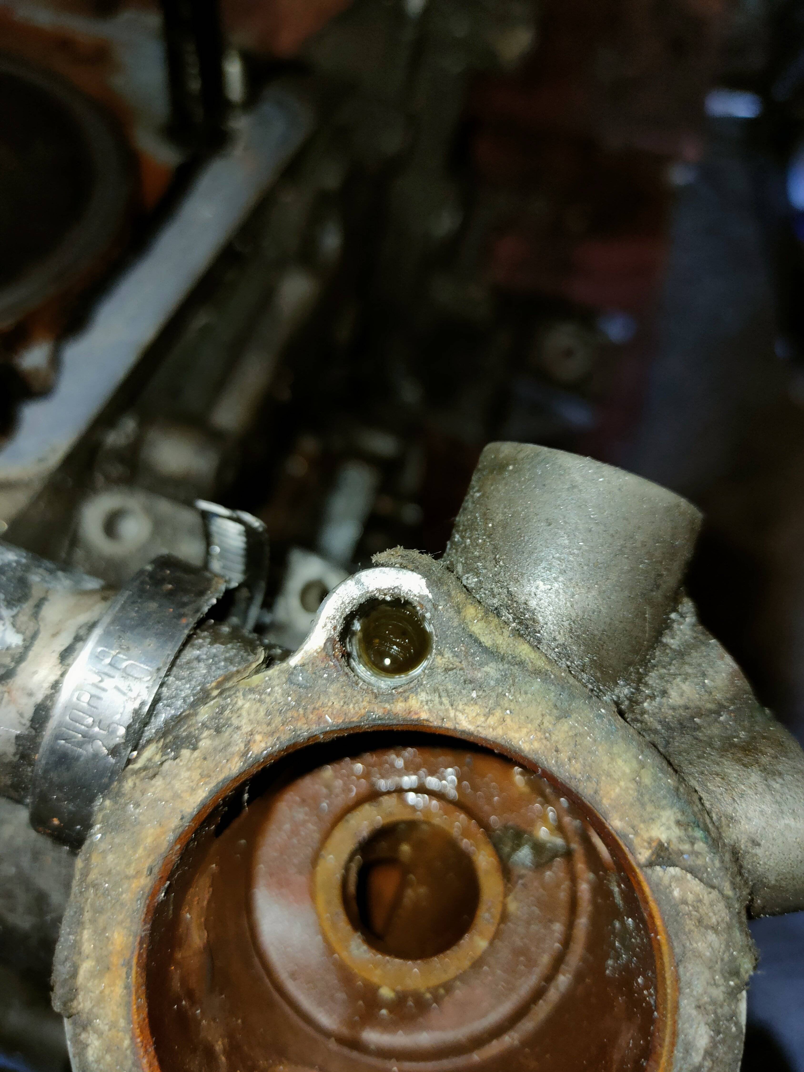

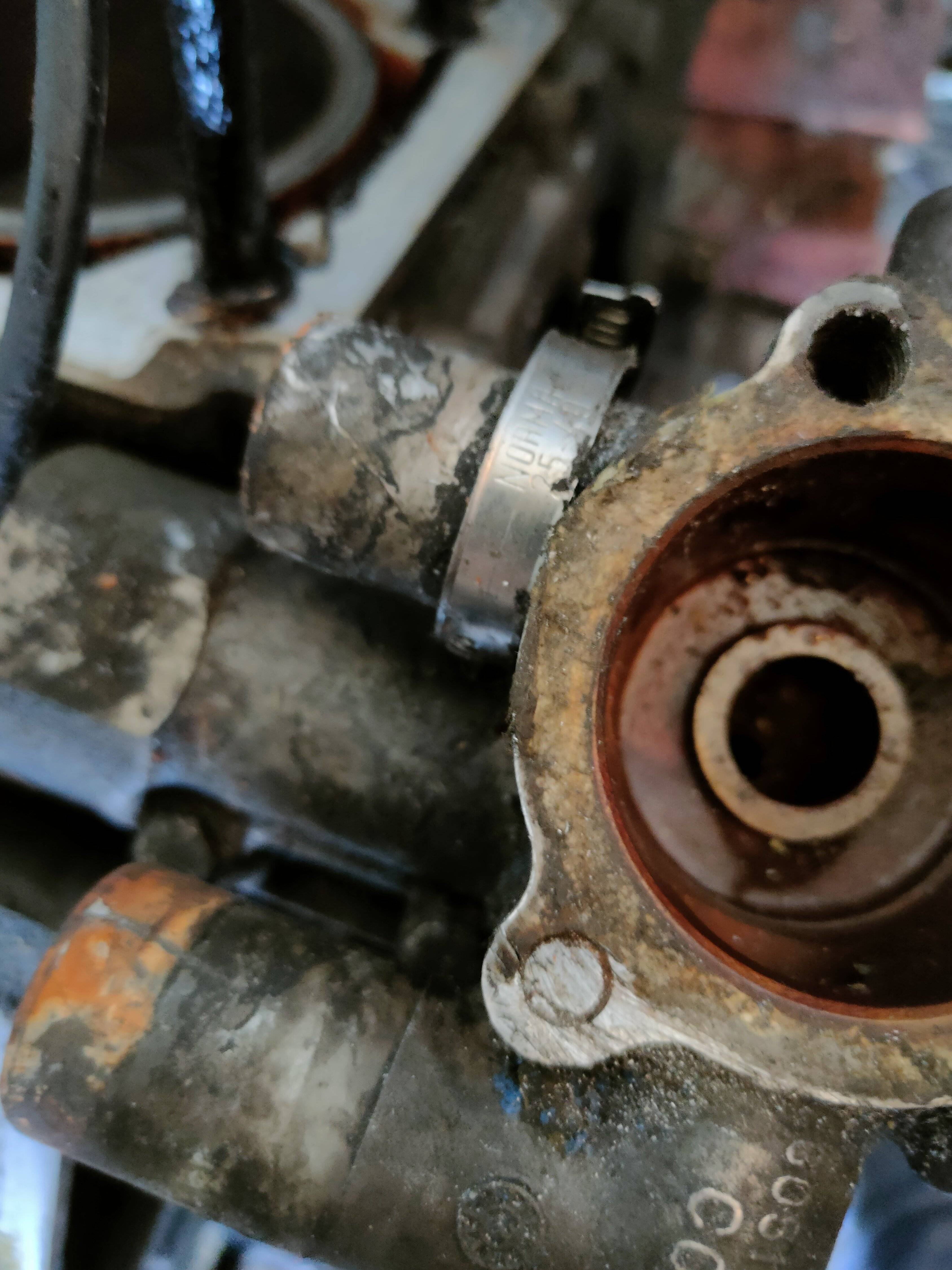

Ecco il proseguo dei lavori...sono arrivato a buon punto, aimé c'è un pezzo ( che non so' come si chiama ) come vedrete in foto dove si sono spezzati due bulloni, quindi ho compro tutto il pezzo nuovo, oppure quando in futuro mi informerò sul da farsi del motore chiederò di estrarre le viti in questione, io ahimè non ho attrezzi, volevo smontare anche il cambio ma lo tendo attaccato perché mi serve come contrappeso per quando dovrò smontare la puleggia attaccata all'albero motore (c'è un dato enorme da smontare, solo che non ho l'inserto così grande, stasera lo ordino da Internet).
