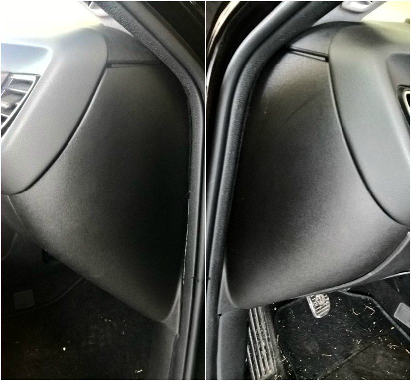

Prova con doppio spessore.
Lo hai fatto su entrambe le plastiche cioe' lato guida e passeggero?

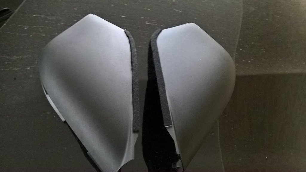

Guarda, proprio stamattina ho spessorato e fatto un due foto.
Praticamente ho applicato del feltro nero (3mm) lungo il bordo esterno, così:
Le plastiche si incastrano meglio e la sensazione è che stiano più "ferme" nella loro sede.
Comunque più di così non riesco a migliorare...
