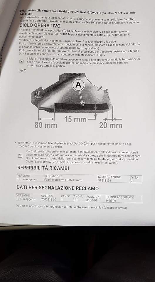

Sembra proprio che in assistenza lo risolvono con l'applicazione di un feltro.Allego la descrizione dell'intervento prescritto dalla service Alfa.

Dalle istruzioni sopra io ho capito di fare così: ho tagliato da un foglio di feltro una striscia alta circa 2cm e lunga circa 15cm, l'ho incollata con del bioadesivo nella zona interna come indicato in fig.2 rispettando le misure dei margini.
Ho rimontato il pezzo.
Bah, non so, migliora un pò ma non è risolutivo.
Oppure non sono stato capace di fare il lavoro bene...
Prova con doppio spessore.
Lo hai fatto su entrambe le plastiche cioe' lato guida e passeggero?
