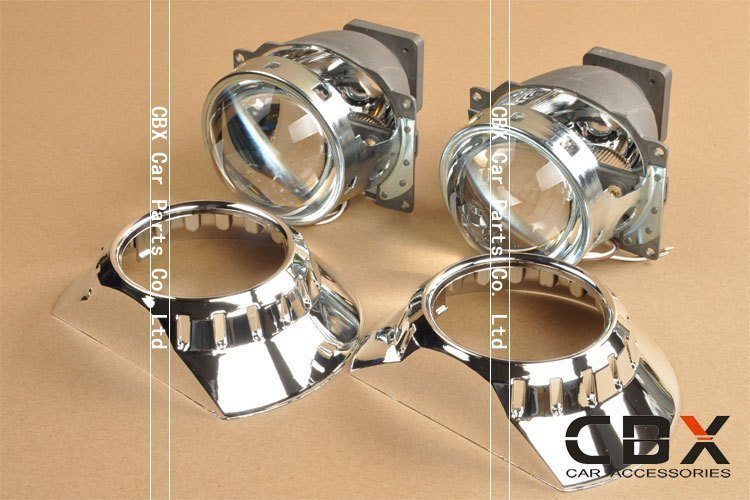

AL 99%lo specchio interno è cotto e pulendolo recuperi ben poco, quindi non perdere tempo . Stesso problema l'ho avuto con audi a5. Devi cambiare i gruppi ottici lenticolari completi, io ne ho comprati una coppia da 3 pollici su aliexpress con poco più di 50 eur , smonterò il faro , lo aprirò e con qualche piccolo adattamento farò tornare a risplendere la luce.
Purtroppo tutte le gt e le 166 che ho incontrato x strada fanno poca luce a terra, già da anni oramai..magari cogli l'occasione e te li trasformi in bixenon .
Parlo di sta roba qua per intenderci :

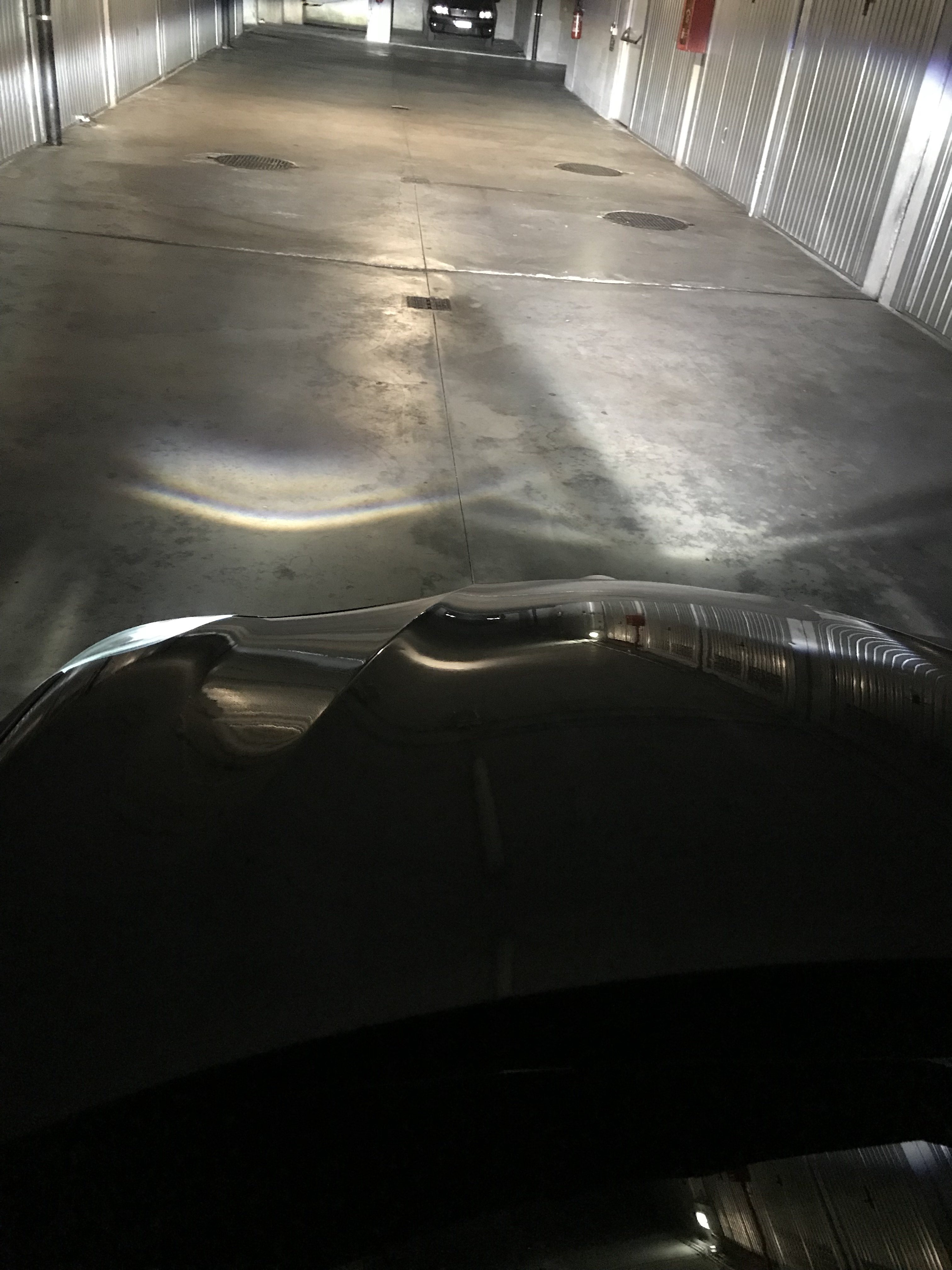

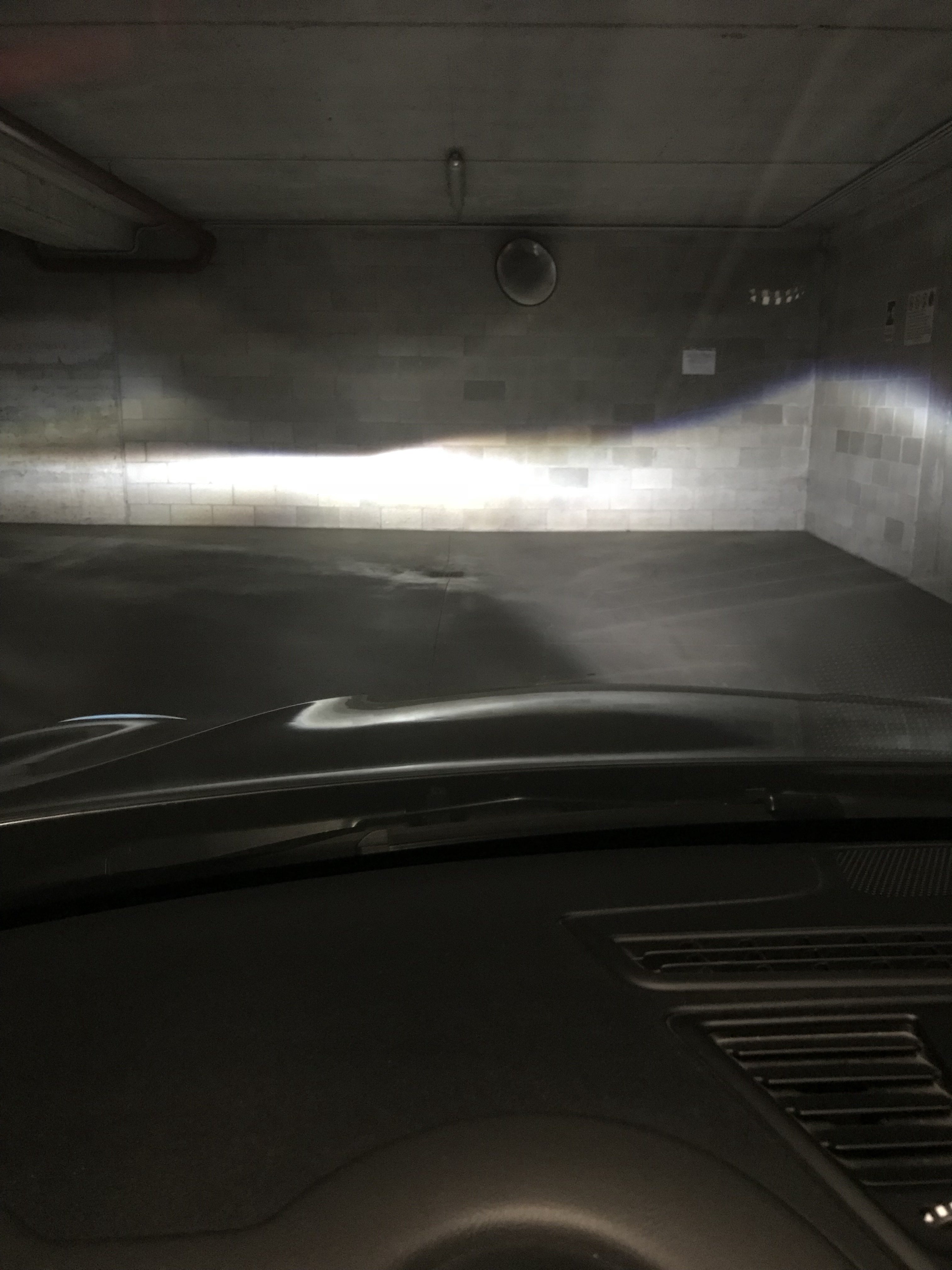

Ciao a tutti avrei un problema con la mia giulietta, in pratica ieri ho fatto montare i fari allo Xenon ma la sera ho notato che il lato di sx non illuminava bene la strada mentre quello dx si, a questo punto sono tornato da chi mi ha montato i fari e non è riuscito a risolvere il problema voi sapreste darmi dei consigli?? Se riesco allego delle foto grazie in anticipo a chi mi aiuterà
Metti le foto, ma sarà stata sicuramente montata male.
