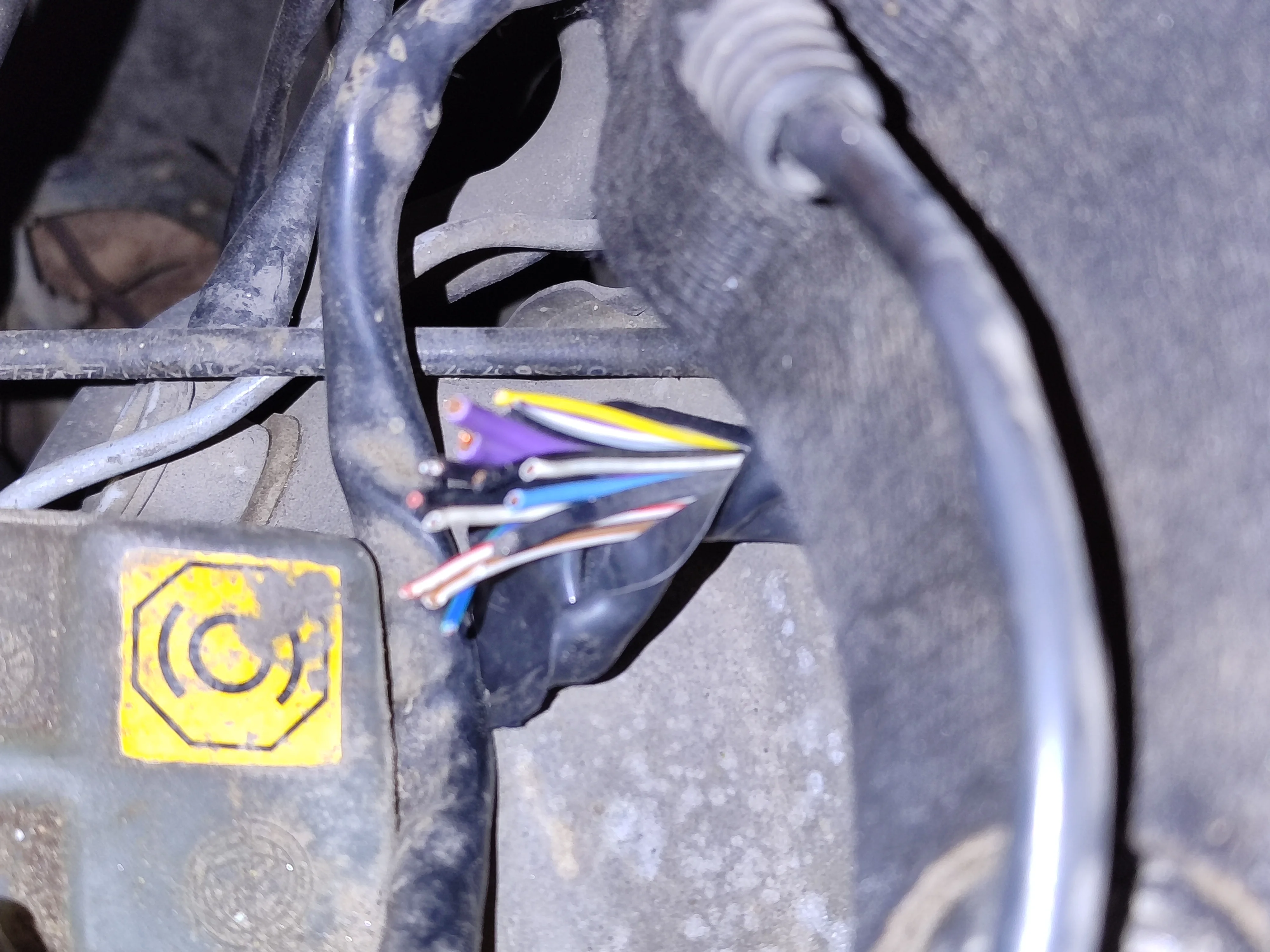

Buonasera a tutti,ho portato la macchina dal carburatorista e ha pulito gli iniettori,uscito di lì comunque la macchina va ugualmente male soprattutto a fine serbatoio.Lui dice che va cambiato anche tutto il gruppo pompa ma non mi convince dato che sono già state cambiate due pompe su questa macchina...può centrare qualcosa il fatto che a quadro acceso la pompa gira di continuo e non stacca dopo tre secondi ? Inoltre anni fa avevo tagliato i fili dell antifurto perché mi era stato consigliato di eliminarlo...
