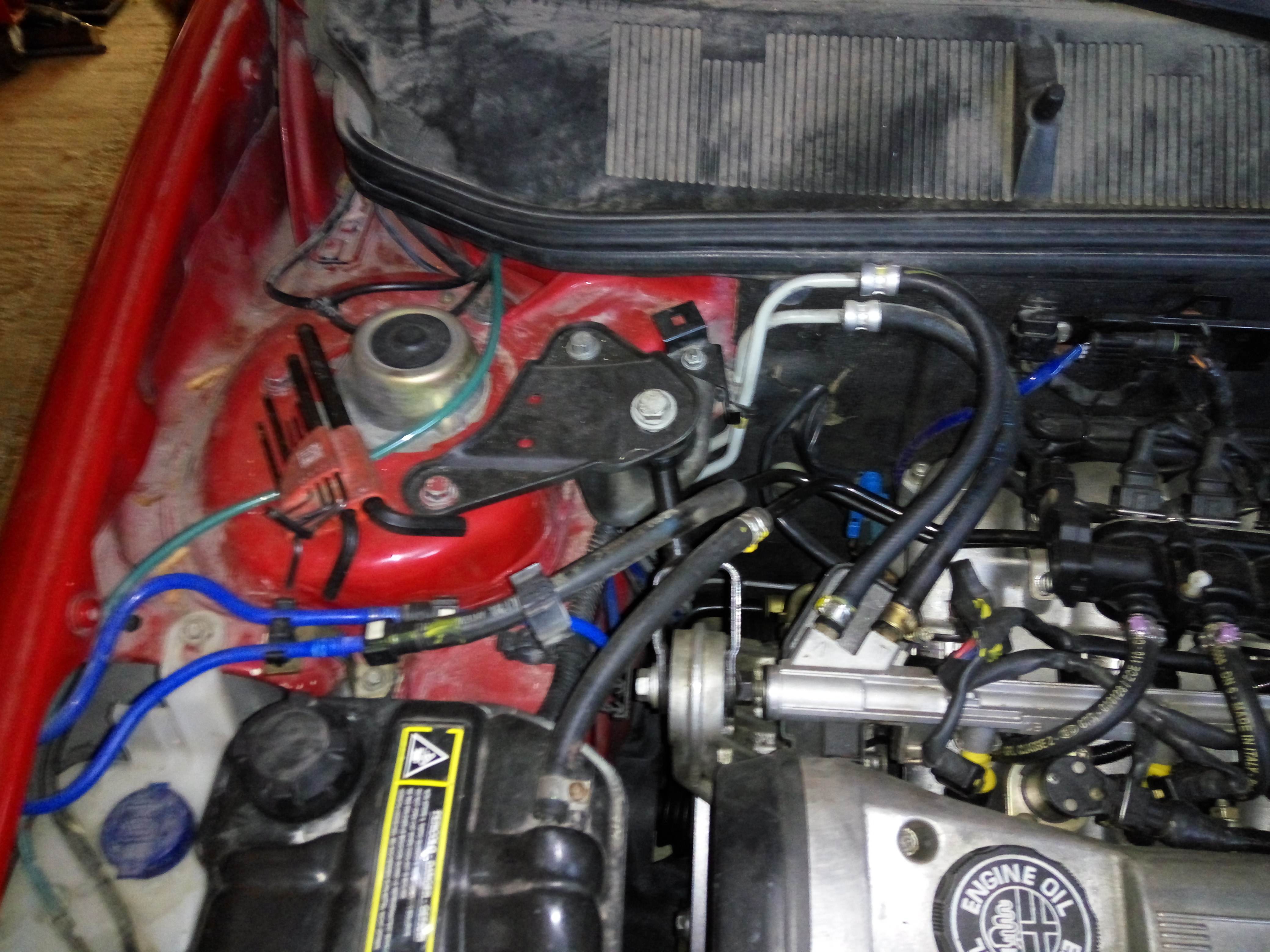

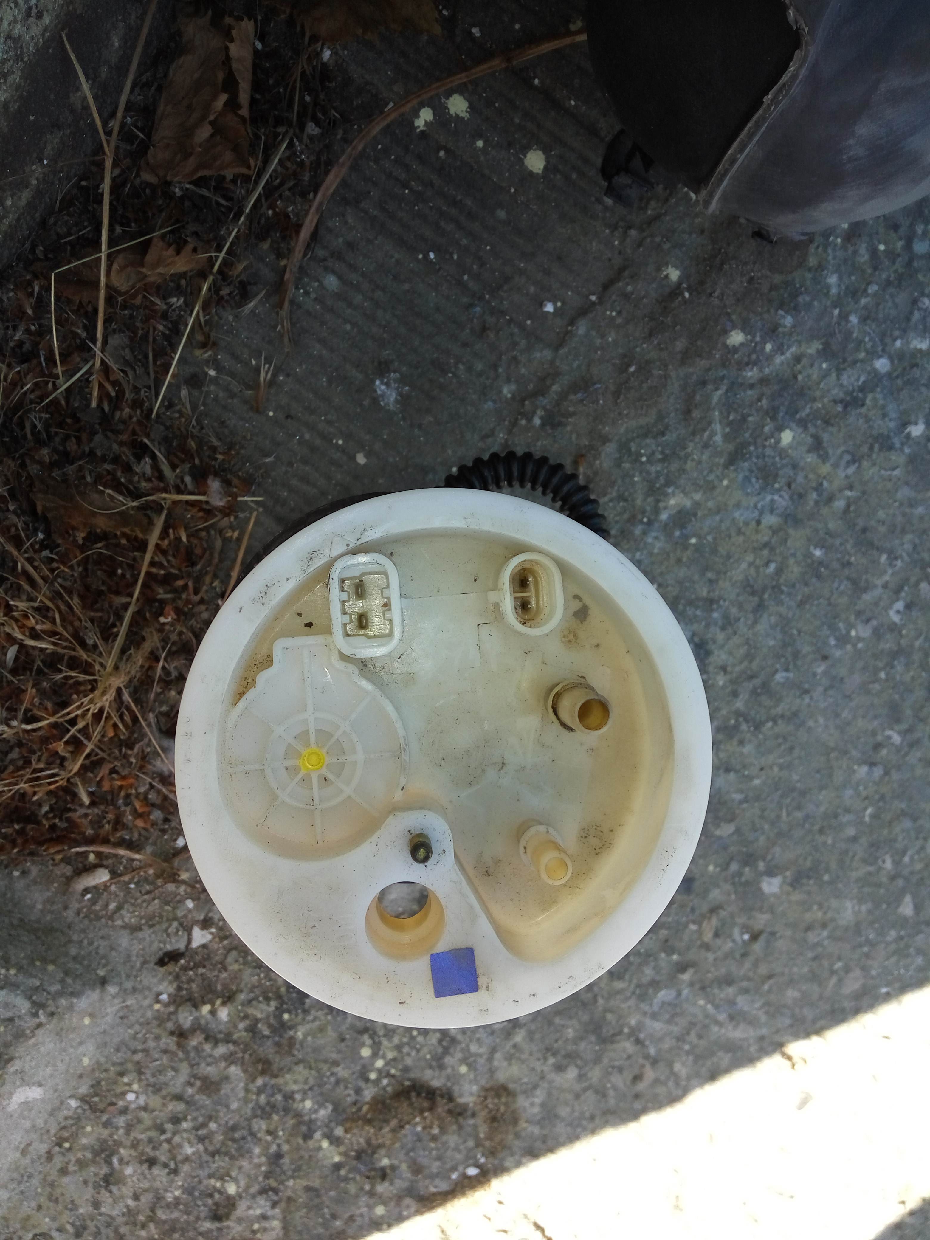

Però la mia credo abbia il ricircolo, o almeno così ricordavo. Da queste foto si capisce?

La pompa sulle prime serie non ha il ritorno sulla pompa stessa come sulle Bosch M1.5.5, ma ha il ritorno sul flauto iniettori...
Reazioni: Pentaxx
