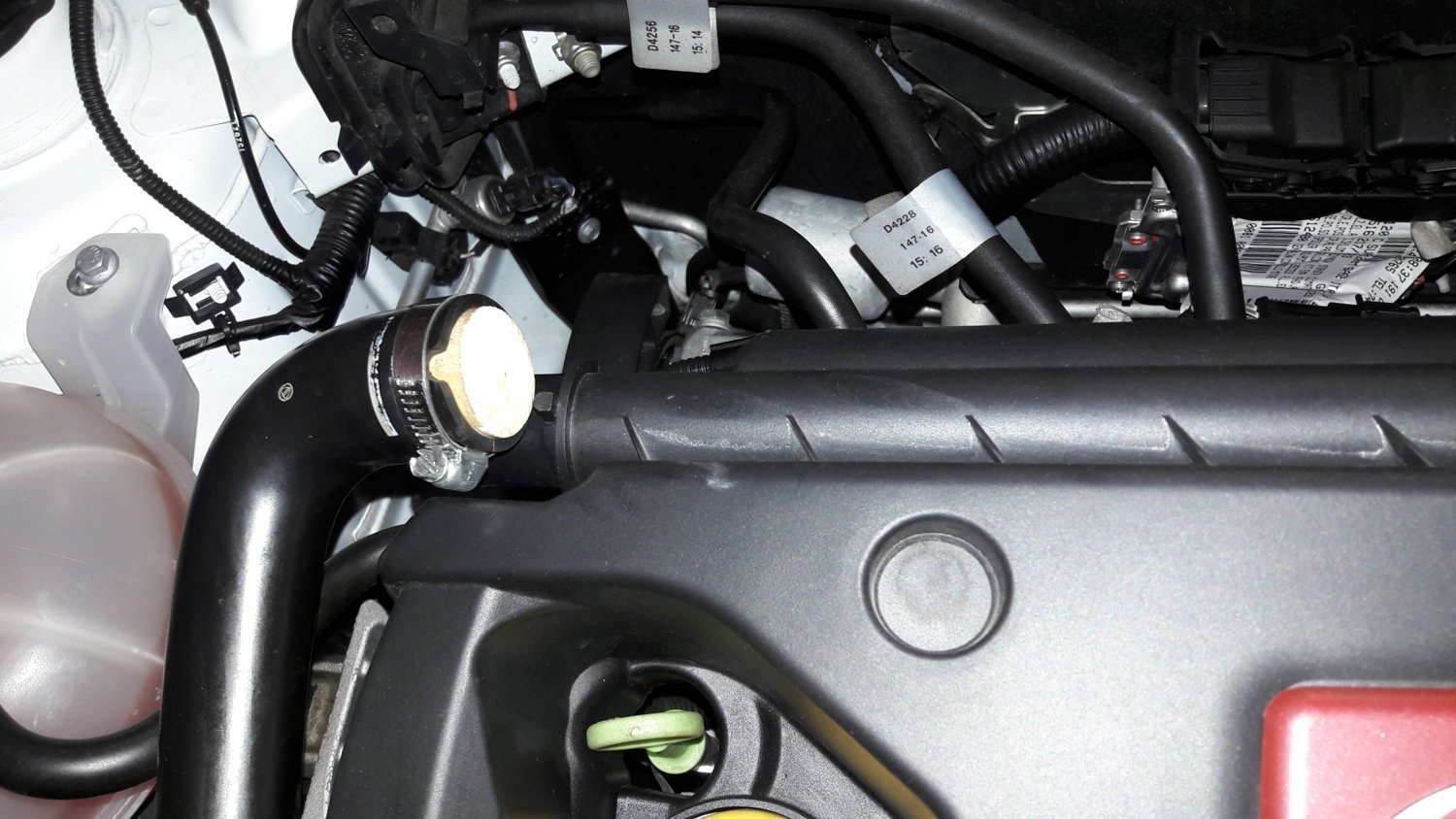

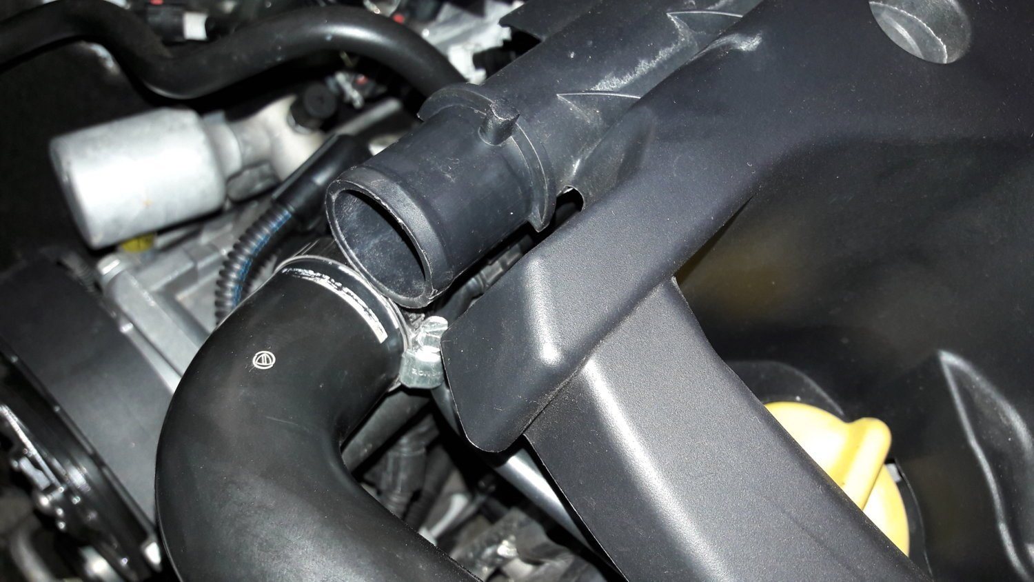

Anche se in ritardo ti posto,(se magari serve a qualcun'altro) la foto del tubo da staccare , e lo stesso che va tappato.
    200.4 KB · Visualizzazioni: 1,453
    189 KB · Visualizzazioni: 1,346
