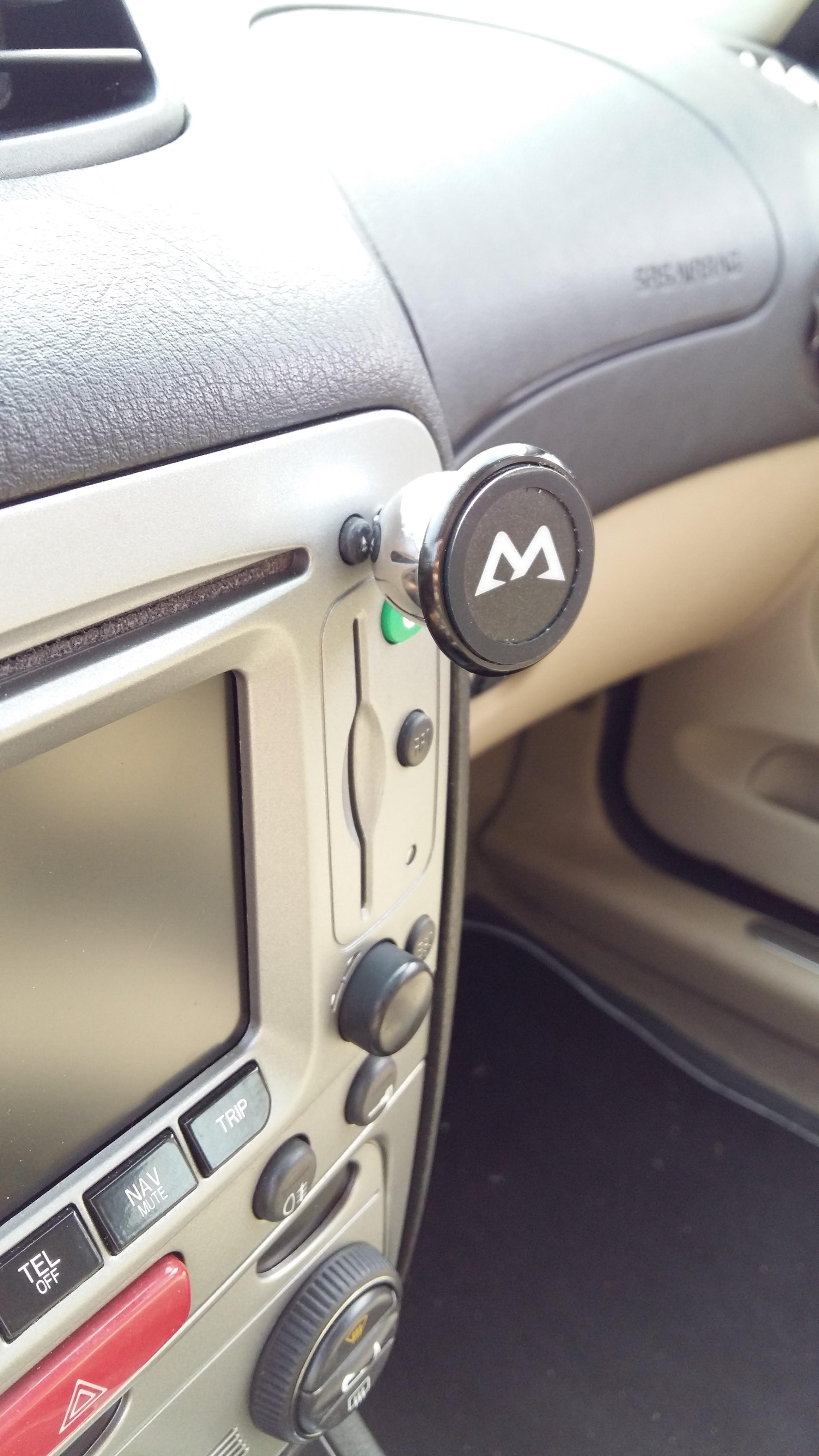

Bene chi possiede le varie autoradio o il connect ho una bella dritta. Ho comprato on line uno di quei supporti che ha la sfera in metallo e la base nera in plastica con adesivo sotto e scopri e scopri la base nera è avvitata proprio con una vite M4. Svitata la vite ho preso delle viti lunghe 100 mm. Avvitate la vite prendete la misura. Io l'ho tenuta circa un pollice oltre la sfera e avvitate nel foto che trovate a cui si avvita proprio una M4. PEr il connect conviene togliere anche la base nera e posizionarlo sul foro di destra in quanto la base nera andrebbe a schiacciare dei pulsanti e a destra così quando girate non rischiate di far volare lo smartphone come ho fatto io le prime volte
è bellissimo !!! Sono fiero di me.
