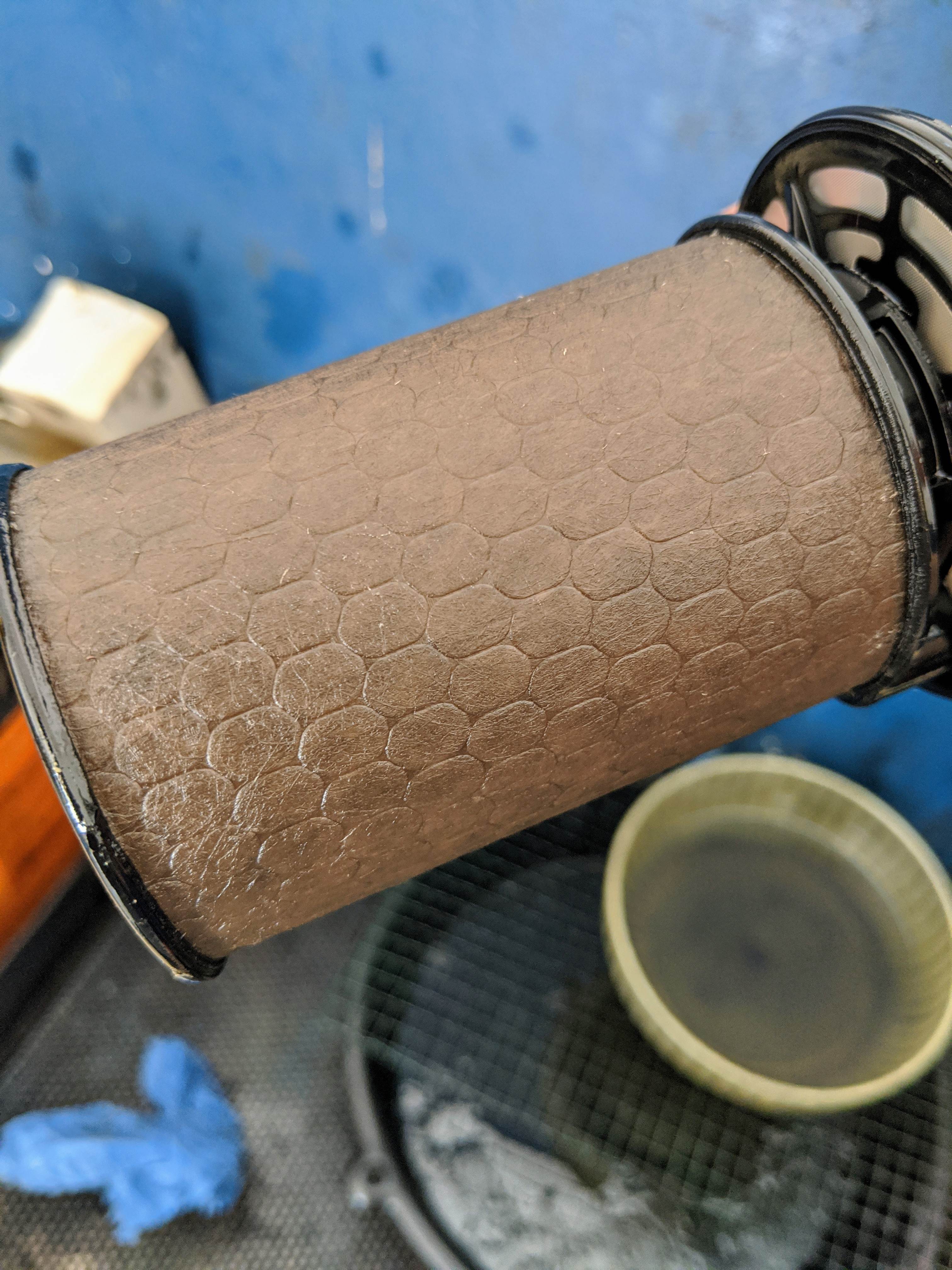

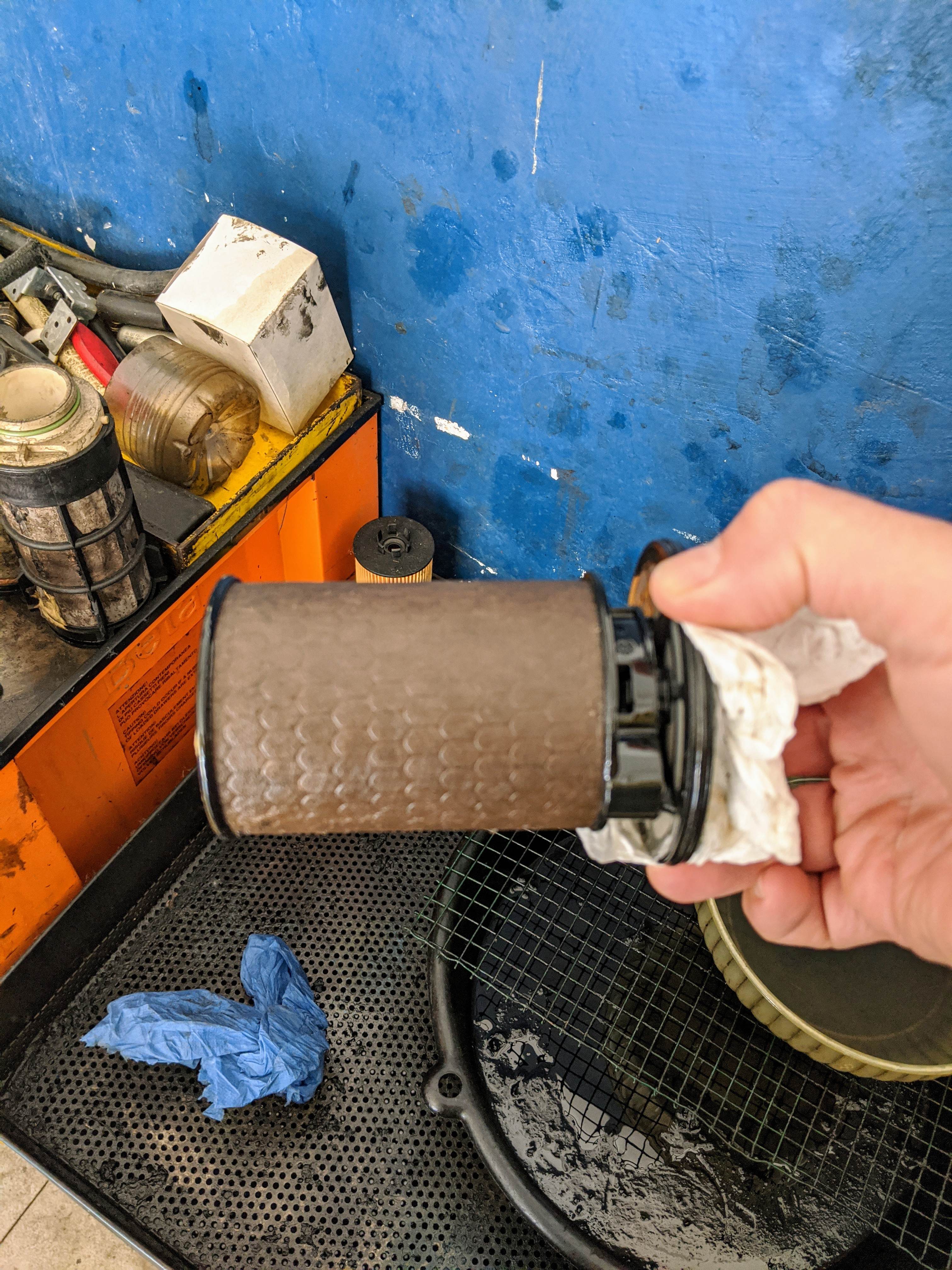

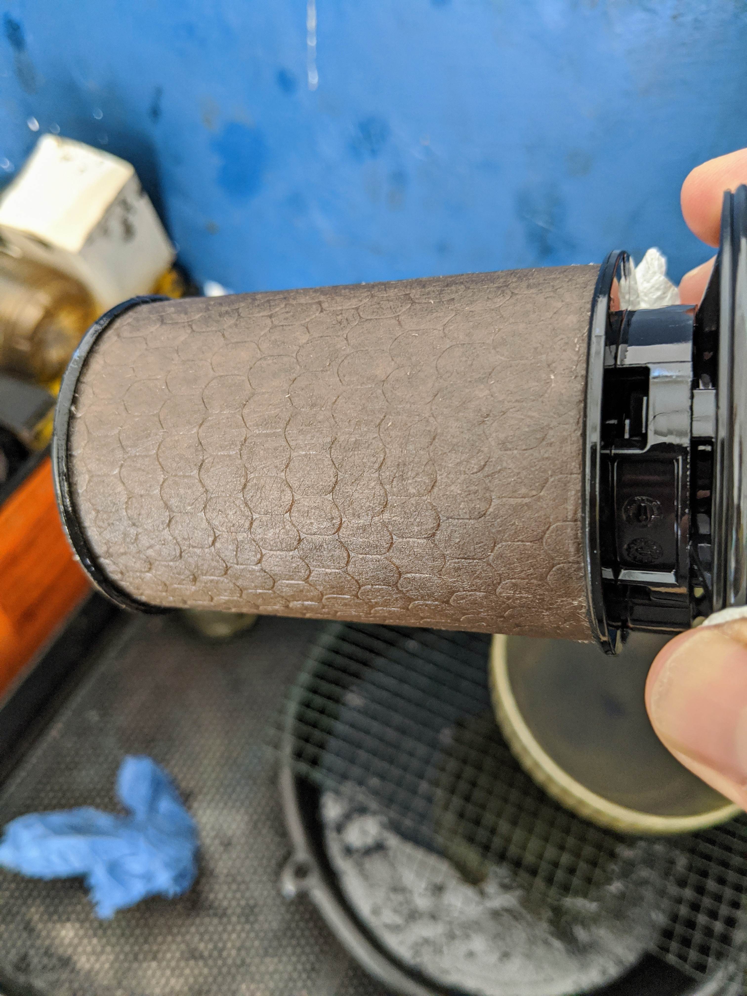

Cambiato stamattina dopo quasi 50 Milà km....era pure un po' sporco ...trasudava dalla guarnizione pur non avendo ricevuto la campagna apposita di richiamo. Sul filtro nuovo ufi la guarnizione infatti é leggermente più spessa per ovviare al problema.... Comunque non ho rimesso il riparo in alluminio così domani controllo se perde
